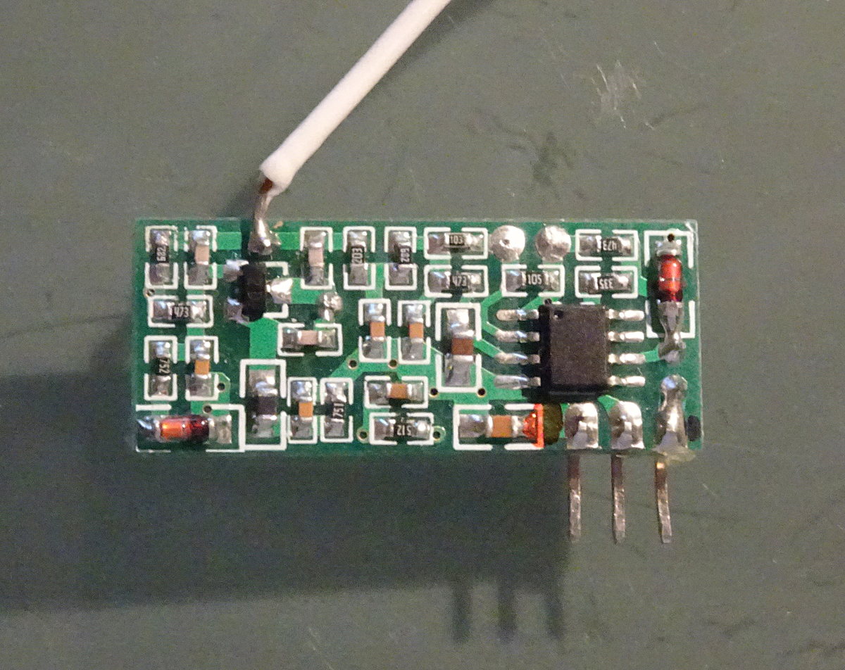

wo ist hier die antenne (433Mhz Empfänger)
OP #3472305

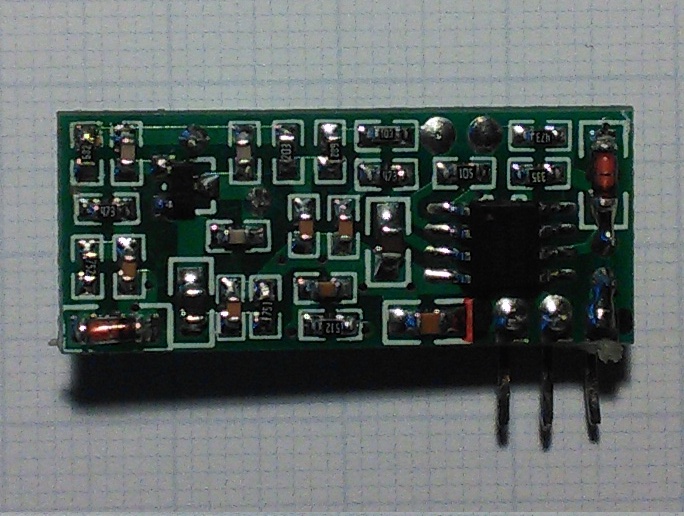

im Anhang ein Foto (vorne und hinten) von einem 433Mhz empfänger aus
einer billigen Funksteckdose
kann man den "pimpen" in dem man "irgendwo" eine Antenne anschließt??
meine Frage wäre jetzt: WO?
ich kann keine Antenne erkennen..
(Firma: matzetronics)
Robert L. schrieb:
Jo, die Antenne ist die Spule. Wenn dir ein Neuabgleich nicht zu
kompliziert ist, kannst du da ein,zwei Windungen Draht rüberlegen, das
eine Ende an Masse anschliessen und das andere Ende als Antenne
benutzen. Am besten alles mit Klebstoff ein wenig festlegen, bis auf den
Messingkern. Da sich damit die Induktivität der Spule leicht ändert,
musst du aber diese wieder auf besten Empfang abgleichen.

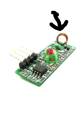

ok, vielen dank
ja, kling machbar..
jetzt wird mir auch einiges klar(er)
vorallem wozu diese "schleife" bei manchen receivern gut ist.. (siehe
Anhang)

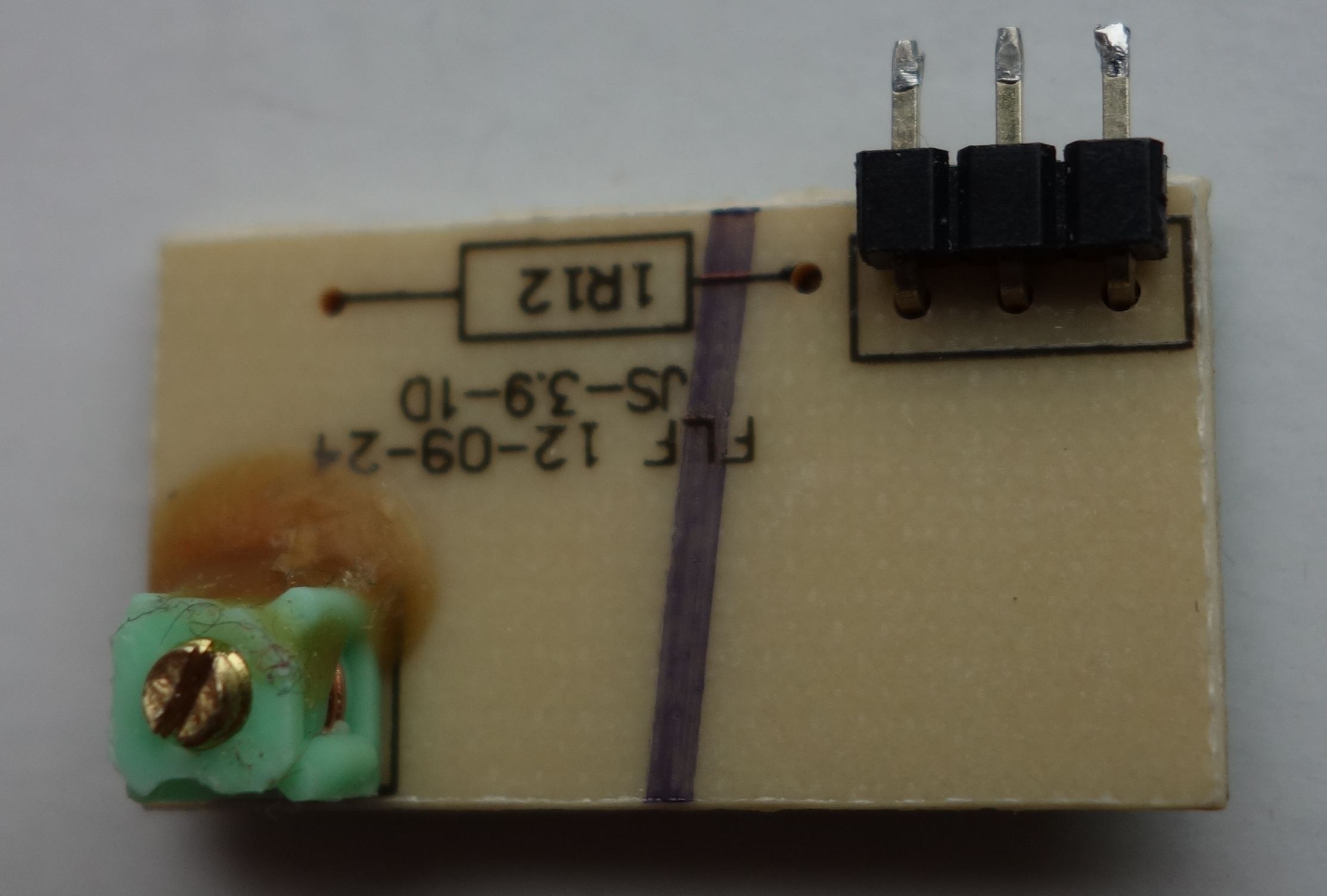

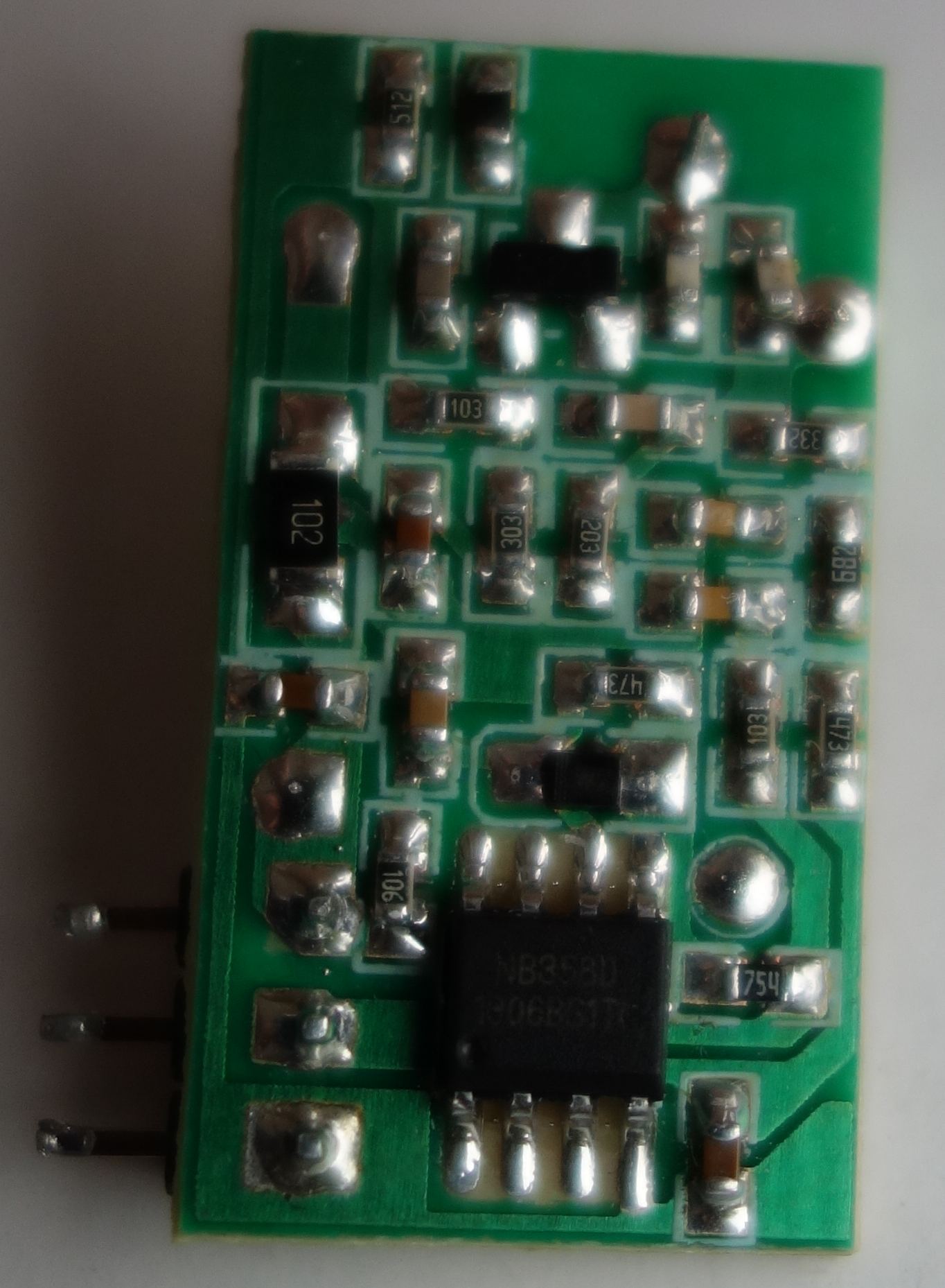

Reinhard N. schrieb:
> Hallo,
> ich häng mich mal mit in diesen Thread. Der Empfänger sieht bei mir
> etwas anders aus. Kommt aus einer Funksteckdose von ELRO.
> Hat das mit dem Draht bei dir funktioniert? Wenn ja, stell mal ein Foto
> hier rein.
> Gruß
> Reinhard
Hat jmd zu dieser Platine eine Lösung parat? Grüße

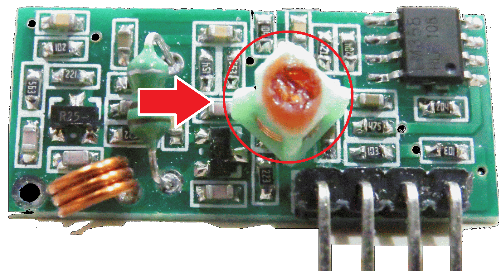

Ich habe jetzt vllt noch 10cm Reichweite, nachdem ich dieses Siegel auf
der Spule entfernt habe und dran gedreht habe (die Schraube hat etwas
geklemmt).
Das Bild ist nur ein Beispiel. Habe ich vielleicht etwas vergessen?
Antenne ist dran. So schwer kann es doch nicht sein. Wieso haben die
Module aus den Funksteckdosen eine Reichweite durch die ganze Wohnung
sogar ohne Antenne?

Julian T. schrieb:
> Wieso haben die
> sogar ohne Antenne?
Weil die Hersteller da eben nicht im Blindflug an der zentralen
Abstimmspule gedreht haben :-P
Du solltest jetzt vorsichtig und mit winzigen Drehwinkeln die Spule
wieder zurückdrehen auf maximale Reichweite. Kann etwas nervig sein.
Die Antenne ist bei diesen Billig-Pendelempfängern Bestandteil des
Empfangskreises und verstimmt den Receiver, wenn man dran rumbastelt.
