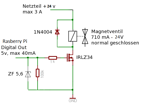

ich habe eine Schaltung für ein Magnetventil.Das einzige Problem:
Sie funktioniert nicht , weil der Transistor entweder sofort
durchschaltet oder gar nicht. Deshalb wollte ich fragen ob man den
Transistor auch gegen ein bipolaren austauschen kann wie den BC337/BC327
und welche Wiederstände ich dann brauche.
Danke für die Antworten

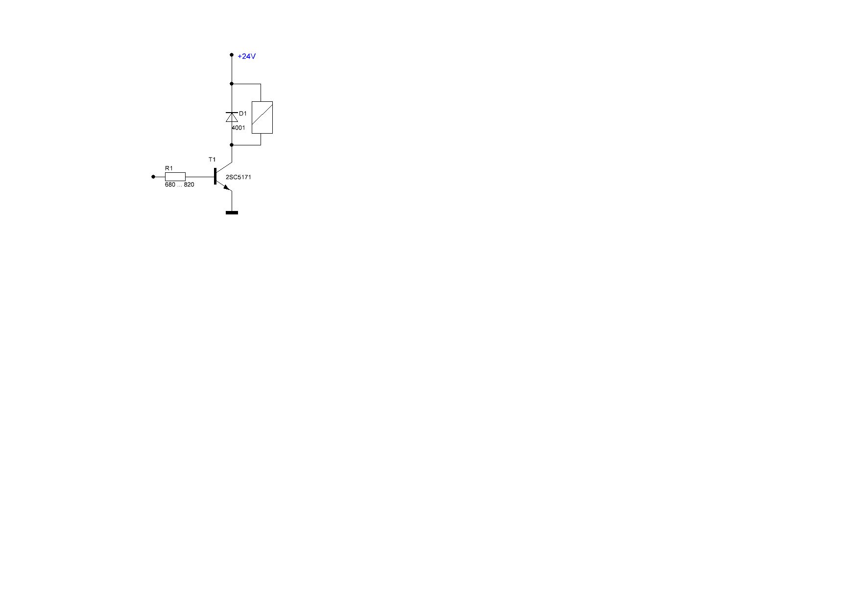

von dolf (Gast)
2sc5171
bei 710ma ic c.a. hfe von 150... 200.
710ma/150 = 4,7ma ib.
das kratzt den port überhaupt nicht....
aufgerundet auf 5ma...
4,3v/0,005a = 860 ohm.
680 ohm sind auch ok...

von Helmut L. (helmi1)
@ Bastian Grosse
Nur mal so als Frage:  GND Raspberry = GND Transistor?

von MaWin (Gast)
dolf schrieb:
> 2sc5171
Ach du grüne Neune.
Da hat ein Laie noch nicht mal verstanden, was es mit der hFE im
verhungernden Linearbetrieb auf sich hat und warum die im schaltenden
Betrieb völlig unangemessen ist um einen Transistor im Überlastbereich
zu betreiben, und der versucht völlig falsche Ratschläge zu geben.
Oje.
Der IRLZ ist für die 3V eher ungeeignet, bei schlechter Bauteilstreuung
schaltet der gar nicht durch, man müsste einen MOSFET nehmen dessen
RDSon bei 2.7V spezifiziert ist wieIRL6342, und möglichst keinen
bipolaren,
Aber das Problem von Bastian ist ein anderes, MOSFET falsch
angeschlossen oder wegen fehlender Treilaufdiode zerstört.

Richtig! Aber wenn er auf einen Bipolaren umsteigen will, dann ist mit
den  gegebenen Randbedingungen der BC337 nicht der richtige Transistor!
> und das Ventil hatte immer Strom egal ob der Ausgang vom
> raspberry high oder low war.
Also: Transistor defekt. Oder nicht so verdrahtet, wie oben dargestellt.
Der IRLZ34 sollte hier perfekt gehen, auch wenn nur 3V ankommen. Das
RDSon ist dann vielleicht ein wenig höher, aber 700mA wird er immer noch
gut mit max. 200mV an DS schalten können. Das wären dann 100...200mW
Verlustleistung - geht ohne Kühlung!
> Manch mal gab der Raspberry 5V aus und es kamen beim Gate aber nur 3V an
Manchmal so, manchmal anders? Und bei 100k Last ein Absinken von 5V auf
3V? Da ist aber irgendwo ein fetter Wurm drin - im Schaltungsteil, den
du noch nicht gezeigt hast.
von Bastian G. (bastian_gr)
Wo fehlt den noch einer in der Zeichnung ?
Der Rasberry gibt normalerweise 5V aus
Den fehler habe ich behoben indem ich den 100k rausgenommen habe

von HildeK (Gast)
Dann hat eben gefehlt, dass du den Raspberry-Ausgang nicht auf HIGH
treibst, sondern vermutlich über den eingebauten PullUp auf HIGH ziehst.
Der ist oft recht hochohmig (20k ... 50k) und du brauchst dich nicht zu
wundern, wenn dann nur noch die Hälfte ankommt.
Wenn du am Programm das nicht ändern kannst, dann schließe mal extern 5k
PullUp an den Ausgang. Dann werden die 100k keinen Einfluss mehr haben.
Peter II schrieb:
> Ich würde lieber den Grund finden, warum es nicht geht.
> Liefert ein RPI nicht 3.3V? Oder hat du noch ein IO-Board dran?
Ich habe die Erweiterung Piface mit 8 open kollektor ausgängen und extra
Stromversorgung

Nein wenn ich den Strom von Output zu Masse messe habe ich 5V
von Peter II (Gast)
> Stromversorgung
dann ist das vermutlich das Problem. open kollektor und die Schaltung
von oben passen nicht zusammen.
Wie kann man das ändern? oder so richten das die Outputs passen?
Wir haben auch schon versucht es manuell anzusteuern.
von Peter II (Gast)
+5V  -------
           1k
RPI  ----------- IRLZ
