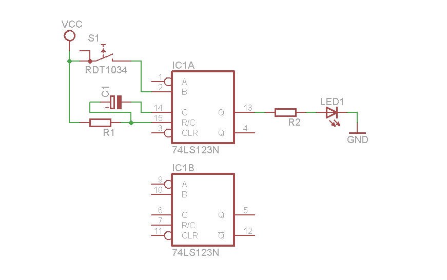

ich hab da ein kleineres Problem mit dem 74HC123N - genauer mit der
Beschaltung. Laut Datenblatt sollte ja an sich eine Beschaltung wie im
Dateianhang reichen, um bei gedrücktem Taster (das Prellen lasse ich
jetzt mal bewußt außer Acht, statt des Tasters soll später ein
Signalimpuls aus einem NAND kommen) das Monoflop anzuschubsen.
Hintergrund der ganzen Beschaltung soll eine Art Watchdog werden für
einen GPIO des Raspberry Pi werden. Solange der Raspi "lebt", soll alle
x Sekunden auf dem GPIO ein Puls kommen, der dann das Monoflop
retriggert. Bleibt der Impuls aus, wird das Monoflop abfallen und ein
Verbraucher via Relais abgeschaltet.
Baue ich die Schaltung jetzt so auf dem Steckbrett auf, mit R1 = 150kOhm
und C1 = 47uF (was in einer Pulslänge von irgendwas um die 3s
entsprechen sollte, wenn ich mich nicht grob verrechnet habe?),
passieren alle möglichen Dinge, nur nicht das wünschenswerte. Es geht
von "LED zuckt gar nicht" über "LED glimmt" bis zu "LED leuchtet bei
gedrücktem Taster, geht bei Loslassen sofort entweder auf glimmen oder
aus".
Ich gebe zu, daß ich mit Logikschaltkreisen nicht ganz so fit bin. Ich
bin eher Informatiker ;)
Habe ich irgendwo einen absoluten Denkfehler in meinem Ansatz?
Danke schon mal vorab für jede Hilfe!

karadur schrieb:
> ich hoffe du hast GND und Vcc angeschlossen.
öhm - ja. hab ich. ;)
Eagle hatte in der Bibliothek die ich "mal schnell" zum Zeichnen fürs
Forum hergenommen habe, die Pins für Vcc und GND nicht dargestellt. Ich
denk mal die sind in der Lib fest auf die jeweiligen Supply-Signale
verdrahtet.
> Von B muß ein Widerstand nach GND z.b. 220R. TTL sieht einen offenen
> Eingang als High oder Antenne. 1 an GND und 3 über z.B. 4k7 an Vcc
okay - das werde ich mal noch nachsetzen und mich wieder melden.
