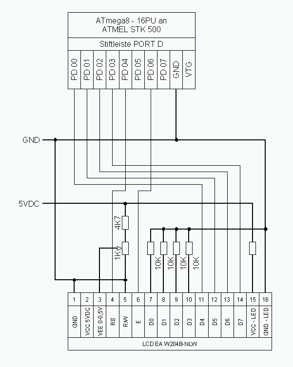

Als erste Etappe habe ich mir das Display vorgenommen. Es handelt sich
dabei um ein W204B-NLW von Electronic Assembly. Der Controller auf dem
Ding ist ein KS0073, angeblich HD44780 kompatibel, was nicht ganz
stimmt. Durch das Lesen etlicher Beiträge hier im Forum habe ich das
Display auch zum Laufen gebracht.

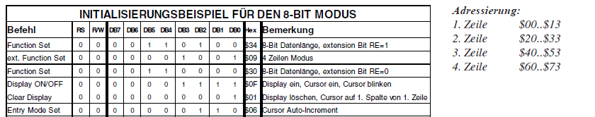

von Klaus (Gast)
@Kurt W.
Das Verhalten könnte daher kommen, dass das sogenannte RE-Bit nicht
gesetzt wird bei der Initialisierung.
HÄÄÄ was ist das RE-Bit?
Das ist, das Erweiterungs-Bit, laut Datenblatt damit es HD44780
kompatible wird.
Im Datenblatt ist es etwas irreführend beschrieben und habe dann damals
beim Hersteller nachgefragt.
von Klaus (Gast)
@Kurt W.
Das Initalisierungs Beispiel aus dem Datenblatt muss noch
für den 4-Bit Modus angepasst werden. (siehe Anhang)
Wichtig ist hierbei, dass das RE-Bit wieder zurückgesetzt wird
nachdem "8-Bit Datenlänge, extension Bit RE und 4 Zeilen Modus"
eingestellt wurde.

von Karl H. (kbuchegg)
> In der lcd-routines.h habe ich in Zeile 52 bis 55 die Werte angepaßt,
> Ich glaube es zwar nicht, aber könnte es sein, das dies etwa falsche
> Werte sind?
Höchst wahrscheinlich sind die falsch.
> Oder liegt der "Fehler" ganz woanders?
Du bist sehr wahrscheinlich genau an der richtigen Stelle. Diese 4 Werte
#define LCD_DDADR_LINE1 0x00 // Werte aus Datenblatt für
#define LCD_DDADR_LINE2 0x20 // LCD Display 4 x 20 mit
#define LCD_DDADR_LINE3 0x40 // Kontroller KS0073
#define LCD_DDADR_LINE4 0x60
sind der Schlüssel.
Die 0x00 stehen ausser Frage. Das die erste Zeile bei 0 beginnt, ist
nicht sonderlich überraschend.
Aus
lcd_cursor (20, 1); ergibt ein T in der dritten Zeile in Spalte 0 ( 1)
folgt, dass die 3. Zeile offenbar an der Adresse 0x14 anfängt. Also
#define LCD_DDADR_LINE3 0x14
Aus
lcd_cursor ( 0, 4); ergibt ein T in der vierten Zeile in Spalte 12 (13)
folgt dass die 4. Zeile 12 Zeichen vor 0x60 beginnt. Das wäre dann 0x54.
Also
#define LCD_DDADR_LINE4 0x54
Aus deinen Beschreibungen lässt sich leider nichts ermitteln, woraus man
auf den Beginn der 2.ten Zeile schliessen könnte. Aus Analogiegründen
würde ich mal mit 0x40 rechnen, denn die 3. Zeile ist 0x14 hinter der
ersten Zeile, die 4. Zeile würde ich dann mal 0x14 hinter der zweiten
Zeile annehmen. 0x54 - 0x14 ergibt 0x40. Ob das stimmt, wird ein Versuch
zeigen müssen.
Mit der Belegung würde ich das daher mal ausprobieren.
#define LCD_DDADR_LINE2 0x40
lcd_setcursor mit zulässigen Zeilennummern und jeweils in Spalte 0

Anpassungen funktioniert dieses tadellos. Im Anhang poste ich das Progi
und sobald ich den Schaltplan ins Reine gezeichnet habe, auch diesen.
Danke für die Unterstützung, ich melde mich sobald die nächsten Troubles

Das 4 zeillige Display ist in Wirklichkeit ein Zwei zeilliges.
Das hast du ja schon mit bekommen denke ich.
Hier mal ein Beispiel wie die Offets bei mir aussehen.
#define Zeilen_Offset0     0x00
#define Zeilen_Offset1     0x20    // 20h EADIP204-4 ; 0x14 HD44780
#define Zeilen_Offset2     0x40    // 40h EADIP204-4 ; 0x40 HD44780
#define Zeilen_Offset3     0x60    // 60h EADIP204-4 ; 0x54 HD44780

von Klaus (Gast)
Das hier muss noch angepasst werden:
#define LCD_DDADR_LINE3         0x14  //0x10
#define LCD_DDADR_LINE4         0x54  //0x50
korrigiert:
von Kurt W. (surfer2000at)
ups .... jep .... hab das da nicht durchgetestet und da es derzeit nicht
verwendet wird, ist es mir auch nicht aufgefallen. Ist schon geändert.
Danke für den Hinweis.
Anbei noch der derzeitige Schaltplan, allerdings für das weitere
Vorgehen muss ich diesen um Einiges erweitern. Das Ganze soll wie schon
in
[[Beitrag "Was brauche ich ?"]] erwähnt eine
Pumpensteuerung/Regelung werden und bedarf daher noch mehrerer
Komponenten.
Dazu werde ich aber demnächst einen eigenen Thread aufmachen.
Grins ... da fällt mir auf, dass sich die ganzen Postings hier ja dann
ähnlich wie eine objektorientierte Programmierung verhalten -
Hauptprojekt (noch nicht erstellt) und jede Menge (derzeit nur 2)
Unterprojekte.
( Darf ich das hier im Forum eigentlich so aufziehen ??? )
mfG Kurt
von Klaus (Gast)
Wenn du keine Frei definierbaren Zeichen brauchst kannst du R/W auf GND
lassen sonst an PD05 so als Vorschlag.
Eventuell, wenn man es dann auch möchte, die Beleuchtung über PWM
ansteuern.
von spess53 (Gast)
Hi
Mit frei programmierbaren Zeichen auch.
MfG Spess
Wenn du genau hinsiehst, liegt R/W auf GND.
Aber ich habe vergessen, die Stromversorgung einzuzeichnen.
An Pin 2 des LCD´s liegt natürlich +5VDC an.
Anbei der korr. Schaltplan

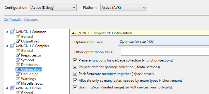

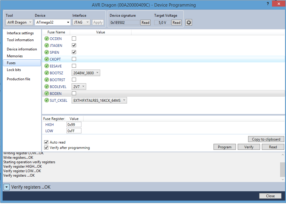

von Klaus (Gast)
@batty man
Anbei zwei Bilder!
1. Zeigt das Toolchain an.
   Wenn du auf deinen ATmega2560 in der Symboleiste klickst.
   Bei Optimization findest versichiedene Einstellungen.
   Einfach verschiedene einstellungen ausprobieren.
   z.b. eine Led 1 sek an und 1 sek aus.
   Mit einer Stoppuhr die Zeiten messen. Am Anfang alles ohne Interrupt
2. Wenn du auf Device Programming klickst
   macht sich ein seperates Fenster auf.
Solltest die Default Einstellung haben wie in Bild 3 musst du
den Eintrag wie in Bild 2 auswählen, weil du 16Mhz Quarz angeschlossen
hast.

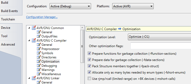

von batty m. (battyman)
So, ich habe mal meine Toolchain nach der Optimierung durch gesehen und
meine Default-Werte waren Optimize-O1 und das letzte Kontrollfeld ist
deaktiviert, siehe Anhang. Warin liegen denn die Unterschiede zwischen
O1, O2, O3 und Os bzw. warin bestehen die Vor- bzw. Nachteile die ich
dann in Kauf nehmen muss??? Vielen Dank
