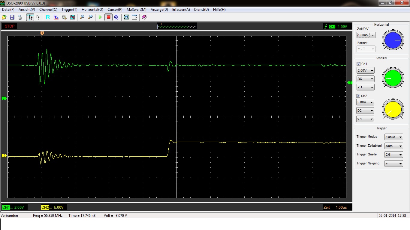

Ich habe eine kleine Schaltung mit einem STM32F103 aufgebaut.
Es wird in gewissen Abständen ein Funke per Zündspule erzeugt.
Gleichzeitig wird per Hallgeber ein externer Interrupt erzeugt. Das
Problem ist nur, der Zündfunke erzeugt ebenfalls einen externen
interrupt... das soll er aber gar nicht.
Könnt ihr euch erklären wie so etwas passieren kann?
Hallgeber Signal über Optokoppler in den µc // Selbst ausgeschaltet wird
ein Interrupt erzeugt.
Funkensignal (geht per Optokoppler auf einen Mosfet Treiber)
Ich habe Spannungsspitzen auf der Versorgungsspannung festgestellt.
Könnte es daran liegen ? (Oszi Bild im Anhang)
Die gelbe Linie ist ein Debug Pin er wird zu beginn der externen
Interruptroutine gesetzt.
Grün ist die Versorgungsspannung.
Mfg Jan

Also wenn ich deinen Oszi-Screenshot richtig interpretiere, dann hast du
auf der Versorgung eine Störung mit einer Peak-Peak-Spannung von mehr
als 2 V. Bei einer 3,0 V bzw. 3,3 V µC Versorgung ist das schon sehr
viel - verharmlost ausgedrückt!!
Störungen auf der Versorgungsleitungen gehören im ersten Schritt
definitiv weg. Mich wundert das nicht, dass er hier willkürlich
Interrupt triggert.
Hast du bei der Zündspule eine Freilaufdiode vorgesehen?
Ich würde ein paar Filter noch drauf geben und dann noch einmal
probieren.

Abgesehen von den o.g. elektrischen Dingen, solltest du in der ISR auch
immer prüfen ob das entsprechende Bit im EXTI_PR Register gesetzt ist;
mit etwas Pech wird die ISR aufgerufen ohne dass überhaupt eine Flanke
registriert wurde...
