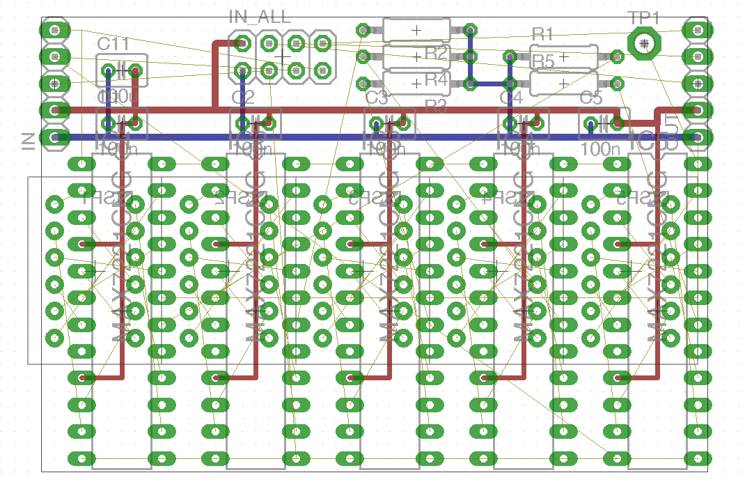

Hallo Zusammen
Ich zeichne meine erste Platine welche ich danach herstellen lassen
möchte.
Da ich sehr wenig Platz habe versuchte ich alles möglichst klein zu
halten, mit dem Ergebnis dass dass ich jetzt keinen Platz mehr für die
Leiterbahnen habe.
Bevor ich jedoch neu beginne möchte ich gerne um Rat von erfahrenen
Eagle Nutzer fragen.
Kann ich die Leiterbahnen dünner als 0.016 machen um so alles routen zu
können oder ist dies Hoffnungslos? (Grundsätzlich fliesst nicht viel
Strom...)
Ich möchte wenn möglich nur einen 2 lagigen Print herstellen lassen.
Ich hätte den Print bei multi-circuit-boards.eu machenlassen...
Danke für euer kurzes Feedback.

Gast #3474488
Hallo
Multi-PCB kann normalerweise 0,15mm ohne Probleme.
Aber ich würde bei der Platte bei 0,2mm bleiben.
0,016mm geht nicht!
Leider hast Du keine Masseinheit bei Deinem Post mit dazugeschrieben.
Du hast, wie es für mich auf den ersten Blick ausschaut, die
7-Segment-Anzeigen und deine Ansteuer-ICs auf dem selben Layer ( TOP???)
Wie willst Du das bestücken? Die Pads für die 7 Segment-Anzeigen werden
von den ICs verdeckt.
Selbst wenn Du es richtig gemacht hast und die IC und die
7segment-Anzeigen sind auf verschiedenen Layern, wird es sehr schwer,
das nacher zu verlöten.
Wenn Du unbedingt eine 2-Lagen-Schwarte machen möchtest, ziehe alles
weiter auseinander.
Wenn das nicht möglich ist, geh auf 4 Lagen.
1. Lage Top--- Signale
2. Lage GND--> Sonst nichts!!!
3. Lage VCC
3. Lage Signale
Wo sind denn die Löcher zum Anschrauben?
Für was ist denn C11 da?
Ich sehe da ehrlich gesagt keinen Erfolg, Du hast die IC´s so dicht
zusammengeschoben, dass Du keinen Platz für Leiterbahnen mehr hast.
Wenn es wirklich so eng werden MUSS, nimm halt in Gottesnamen SMD.
Damit könnte es gehen.

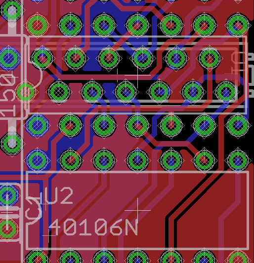

Moderator (Firma: Titel) Persönliche Seite #3474751
> Leiterbahnen habe.
Mach die Löcher für das IC rund! Diese Langlöcher brauchst du nur,
wenn du einseitige Leiterplatten hast und gern heioß lötest. Bei einer
durchkontaktierten zweilagigen Platine ist diese große Padfläche unnötig
und hinderlich.
Und wenn du dann den Restring klein genug machst, kannst du problemlos
mit 2 Leiterbahnen zwischen zwei IC Beinchen durchfahren. Das ging schon
vor 20 Jahren...

#3475135
Es gibt die MAX7221 auch im SO Gehäuse, die bauen etwas kleiner als DIP.
Wie schon gesagt wurde kann ein 7221 bis zu 8 Anzeigen treiben - für
jede Anzeige einen zu nehmen ist also (insbesondere finanziell) ziemlich
unökonomisch.
Edit
Den Luftlinien nach zu urteilen ist wohl pro MAX eine 5x7 Matrixanzeige
angeschlossen, dann braucht's schon (nahezu) einen für jede Stelle.
Gast #3475356
> möchte.
Schaltplan wäre schon mal vorteilhaft.
Dann besorge dir mal vom Hersteller deiner Wahl die DRC-Daten
die du einhalten darfst. Findet man gewöhnlich auf der Webseite
des Herstellers. Der Hersteller bekommt dann Gerber-Files und
evtl. Drill-Files um die Boards zu produzieren.
> Leiterbahnen habe.
Ist zwar nicht sonderlich beliebt, aber haste mal versucht, sofern
vorhanden, dass den Autorouter erst machen zu lassen? Der kann das u.U.
etwas besser als ein Anfänger und man kann dabei auch lernen, wie
man es nicht so, sondern anders besser macht. Reduziert das "Lehrgeld"
ungemein. Wenns nicht gefällt kann man die Verbindungen meist wieder
löschen oder von Hand verlegen.
Ich würde mal alle Busverbindungen, sofern vorhanden, in der
Horizontalen auf einem Layer (z.B.Bottom-Layer) verlegen.
Verbindungen von Bauteile/Pins die quasi auf gleicher Höhe liegen
designt man vergleichbar.
Dann die Querverbindungen in der Vertikalen auf dem Top-Layer.
So kann man bei hoher Dichte gute Ergebnisse erzielen.
Hat aber auch den Nachteil das man u.U. mehr Vias bekommt
als optimal ist. Wenn ein Bauteilpin in der Nähe erreichbar
ist, bevorzugt man den eben als Durchkontaktierung anstatt
einer Via.
Versorgungsleitungen sollte man doppelt so breit wie Signalleitungen
machen, aber erst am Schluss, eben weil es nur noch die letzten
Zwei sind. Jeder hat da eben seine eigenen Strategien.
> Strom...)
Du kannst ja erst mal die dünnste Leitung die möglich ist nehmen,
verlegst die und verbreitest die dann nachträglich, wenn der Platz
es zulässt. Aber erst müssen alle Luftlinien aufgelöst und
alle Verbindungen verlegt sein.
Lass dir dein Board dann erst mal kalkulieren ob du das kostenmäßig
bezahlen willst. Da kann es durchaus erheblich Preisunterschiede
geben.
