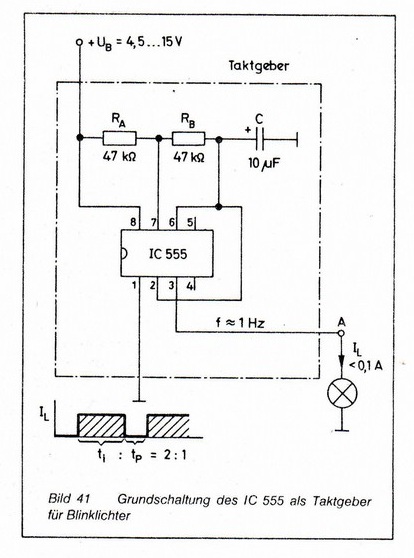

Hallo Leute, kleine Frage.
Ich bin auf der Suche nach einen Glühlampen-Blinkgeber mit Fading-Effekt
für 9-16V Versorgungsspannung für die Modellbahn. Ideal wäre ein
Blinkgeber mit dem NE555 auf der Basis dieses Schaltplans, da ich n
Haufen dieser ICs noch in der Grabbelkiste habe.
Wie müsste man jetzt die Schaltung ändern, um ein Fade-In und Fade-Out
hinzukriegen? Blinkfrequenz sollte ca. 1Hz betragen.
Als Last kommen 16V-Glühlampen mit ~50mA zum Einsatz.
MFG Andy

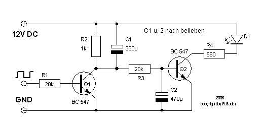

von Newman A. (newman)
Vielen Dank nochmals an alle, die sich hier tatkräftig beteiligt und
mich unterstützt haben.
Ich war allerdings auch nicht ganz Faul und hab parallel nen bissl
gesucht....und bin sogar fündig geworden.
Hab den Fader aus zwei Transistoren aufgebaut, nach anhänglichen
Schaltplan.
(Fanden sich in der Grabbelkiste.)
Hab das ganze mal aufgebaut und getestet. Funktioniert ganz gut, und
lässt sich mit entsprechenden Elkos den eigenen Wünschen nach gut
anpassen.
MDF Andy

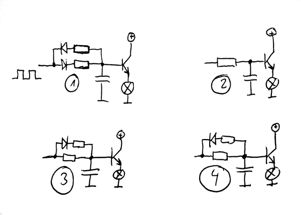

von Roland L. (Gast)
du kannst zusätzlich auch noch probieren, R1, Q1, R2 und C1 wegzulassen,
und den Ausgang des 555 direkt an R3 anzuschließen.
von Axel R. (Gast)
hilfreich ist es vielleicht zu erwähnen, das die Last im Emitter genau
den gleichen Spannungsverlauf "sieht", wie am Eingang des Transistors
anliegt, weil die Spannungsverstärkung dann kleiner eins ist.
Liegt die Lampe im Kollektor, sieht das wieder anders aus...
und du kannst noch eine Reihenschaltung einer Diode und eines
Widerstands parallel zu R3 legen. Dann kannst du das Heller- und das
Dunklerwerden getrennt beeinflussen.
von Axel R. (Gast)
man kann den (dann viel kleineren) Elko auch zwischen Kollektor und
Basis packen... hier gibt es soo viele Möglichkeiten.
Soooo, war eben mal wieder am Testbrett....
Last an Emitter legen, passt....
Kleineren Elko zwischen C und B legen kommt mir auch sehr entgegen. Will
Platz sparen.
R1, Q1, R2 und C1 weglassen funzt auch, ABER...Damit hab ich nurnoch ein
FadeIN, und kein FadeOUT mehr. Zumindest verlischt die Lampe sehr
schnell!
>...du kannst noch eine Reihenschaltung einer Diode und eines
Hab ich versucht...brachte KEINE Veränderung?!?! Zumindest nicht beim

wie rum hast du die Diode drin?
mach zuerst mal nur die Reihenschaltung von Widerstand und Diode rein.
Mit der Kathode Richtung Transistor.
Dann kannst du mit den Werten des Kondensators und der Widerstände
rumspielen.

Hab beide Richtungen getestet. Diode + 10K parallel zum 20K.
Kathode Richtung Q brachte nur ein schnelleres FadeIN. Das FadeOUT
entspricht nach wie vor dem "normalem" verlöschen der Glühlampe bei
Stromlosigkeit. Also quasi nicht vorhanden.
EDITH:
Also nicht vorhandenes FadeOUT stimmt nicht... es ist eins da, aber nur
ein sehr kurzes. Die Verweilzeit des FadeOUT lässt sich durch ändern von
R/C/D nicht beeinflussen!!!

ich meinte nur mit Diode und Widerstand, ohne den 20k Widerstand. Und
Lampe am Emitter.
Newman Andy schrieb:
>>...und du kannst noch eine Reihenschaltung einer Diode und eines
> Steht hier aber anders...
so hab ich's am Anfang auch gemeint. Nachdem du geschrieben hast, dass
es nicht funktioniert, solltest du zum testen den einen Widerstand
erstmal weglassen und dann mit verschiedenen Werten probieren.
Um Missverständnisse zu vermeiden, habe ich dir noch Bilder angehängt.
Bei Bild 1 kannst du den Lade- und Entladestrom getrennt einstellen. Je
nach dem, welche Widerstandswerte du brauchst, kannst du dann eine von
den anderen Schaltungen einsetzen.
falls du noch ein paar Darlingtontransistoren rumliegen hast, kannst du
die anstelle des BC547 verwenden, dann wird der Einfluss des Basisstroms
auf das RC-Glied kleiner.
viel Erfolg
