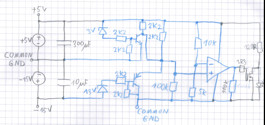

ich suche eine Schaltung, die überprüft, ob die Versorgungsspannungen
groß genug sind und ein "Ready-Signal" sendet, wen dem so ist.
Die Versorgungsspannungen meiner Schaltung sin +5V und -15V gegen einen
Common Ground.
Ist die positive Versorgungsspannung kleiner 4,8V und die negative
größer -14V, soll das Ready-Signal auf Low gezogen werden. Sind die
Versorgungsspannungen ok, ist das Ready-Signal permanent high.
Es gibt keine externen Referenzsignale. Alles müsste mit den
Spannungebenen realisiert werden, die geprüft werden sollen.
Im Anhang befindet sich eine kleine Skizze, mit Zener-Dioden, BJT's und
einem Komparator, die aber nicht funktioniert hat.
Das Fehler-Signal wird über einen Fiber-Optics-Transmitter (hier als LED
dargestellt) gesendet.
Kann mir da jemand weiterhelfen?

> Welcher ist es denn? Viele haben einen Open-Collector-Ausgang, d.h. du
> benötigst noch einen Pullup.
Rail-to-Rail
Roland ... schrieb:
> Wenn Du ohnehin schon einen Komparator einsetzt, dann kannst Du
> gleich
> die Spannungen mit zwei Komparatoren überwachen und deren Ausgangssignal
> mit Dioden verodern. So ist die Schaltschwelle exakt einstellbar.
Aber die Referenzspannung würde doch beim Abfall mit nach unten
skaliert. Der Referenzwert würde niemals gekreuzt werden. Direkt mit
Komparator kann man das doch nicht machen, oder wie meinst du das?

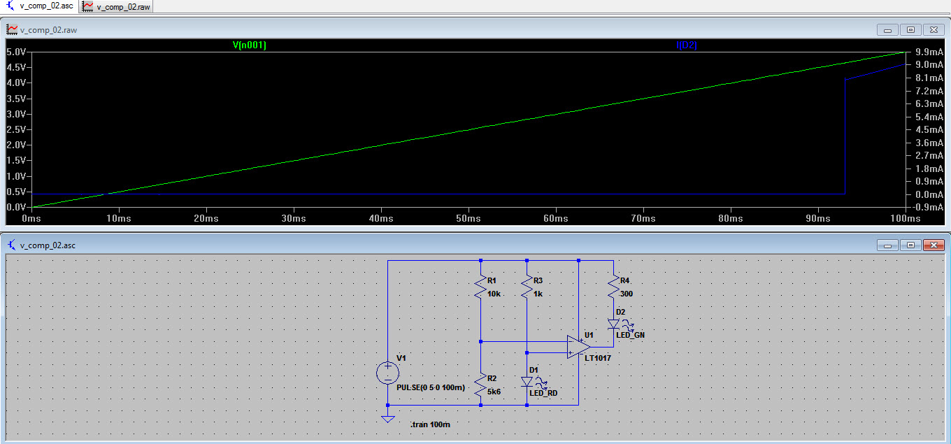

Im Anhang siehst du den Screenshot einer sehr einfache Simulation mit
LTSpice, die zu prüfende Spannung wird einmal über einen resistiven
Spannungsteiler auf einen Komparator gegeben (der ist hier nicht
eingezeichnet), einmal über die Kombination aus Vorwiderstand und
Referenz. Das kann eine Spannungsreferenz sein, eine Diode, Z-Diode oder
eben eine LED, in diesem Beispiel eine rote.
Die rote Kurve ist die auf 1.0 normierte Spannung, die von 0V auf 5V
ansteigt.
Die grüne Kurve entspricht der Spannung an der LED, diese steigt schon
bei sehr kleinen Werten von VCC direkt mit VCC, bis sie später bei
ausreichendem Stromfluß auf die Flußspannung der LED begrenzt wird.
Die blaue Kurve entspricht der Spannung zwischen den Widerständen R1 und
R2, sie erreicht bei ca. 92% von 5V (also 4.6V) die Spannung der LED,
der Komparator würde umschalten. Das Finetuning kannst du dann durch
Verändern von R1 oder R2 durchführen.
Die Ausgänge der beiden OK kannst du dann in Reihe an eine deiner
Versorgungsspannungen anschließen, und deinen Transmitter damit zu
treiben.

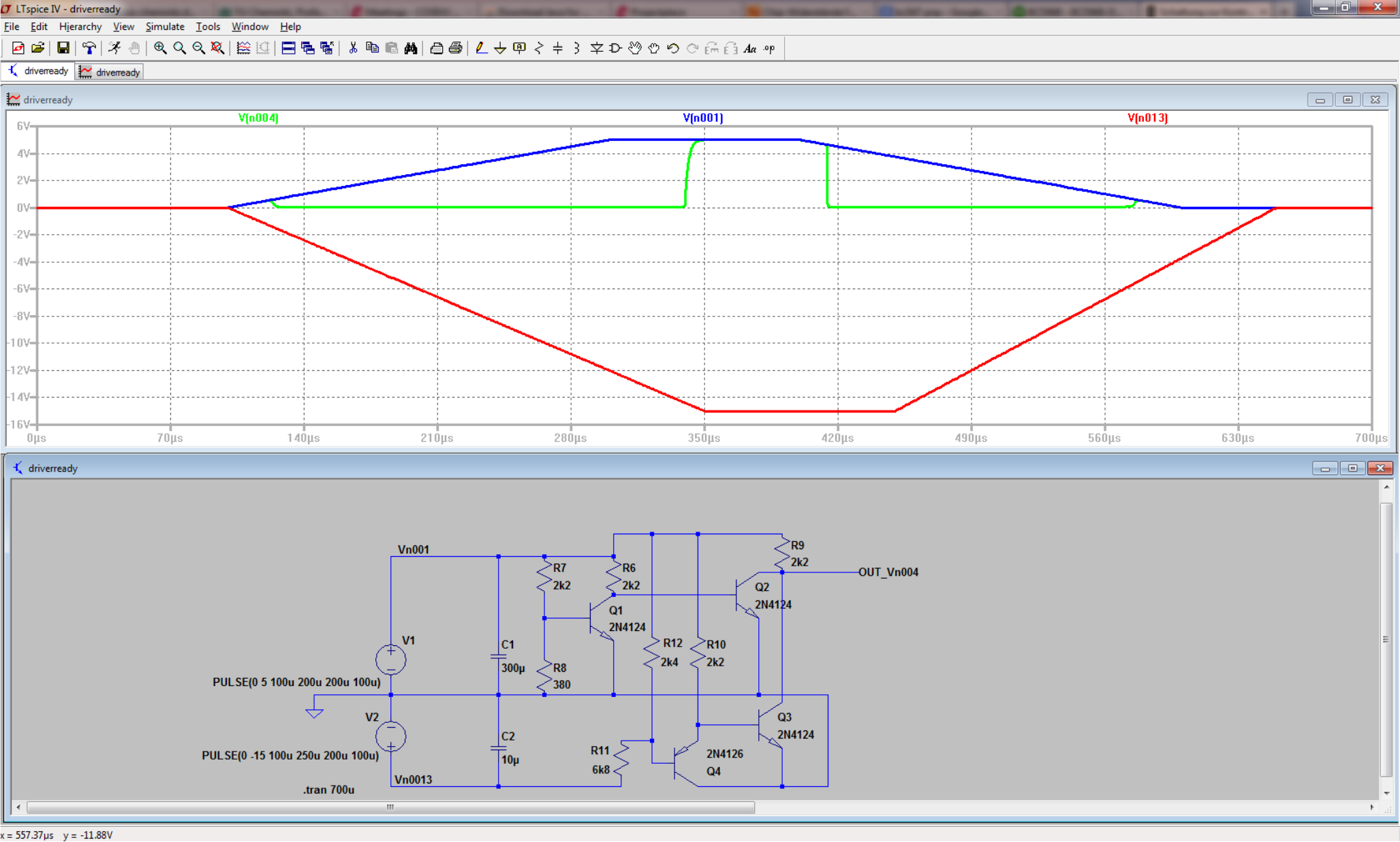

Tobias Franke schrieb:
> ...Ich war gerade dabei, also habe ich den Komparator noch mit
> simuliert, die grüne LED soll den Optokoppler darstellen (siehe
> vorheriger Beitrag)...
> Grün: 5V-Spannung
> Blau: Strom durch die OK-LED
> Für den -15-V-Teil das gleich nochmal, nur mit anderen
> Widerstandswerten.
Danke, den Trick mit Spannungsteiler aus Widerstand und Referenz kannte
ich noch nicht.
Ich habe inzwischen das hier (LTspice Simulation siehe Anhang)
aufgebaut. Mit 3 npn und einem pnp (für die negative Ebene), ohne
Komparator. Am Ausgang erstmal mit einem "open collector BJT", liefert
einen Strom von 2mA, müsste dann noch weiterverarbeitet werden.
Oben im Bild:
Erst nachdem +5V und etwa -14V anliegen ist der Ausgang high. Nachdem
die positive Ebene auf 4,5V abgesunken ist (negative Ebene auf -15V),
wirds wieder low.
