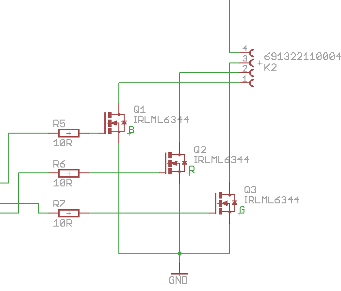

Hallo, Ich habe einen 12V RGB LED Strip mit gemeinsamer Anode. Diesen würde ich gerne mit einem 3.3V Arduino Steuern. Aktuell habe ich noch einen 5V Arduino und steuere die LEDs mit einem ULN2003. Kann mir jemand einen Schaltungstipp geben, wie ich die LEDs jetzt auch mit einem 3.3V Signal steuern kann? Ich finde leider immer nur Schaltungen für 5V. Ich würde gerne rund 2 Meter Strip damit ansteuern. Vielen Dank für die Hilfe, Stefan

Stefan Riese schrieb: > Aktuell habe ich noch einen 5V Arduino und steuere die LEDs mit einem > ULN2003. Der ULN2003 sollte lt. Datenblatt auch mit 3,3V arbeiten. Gruß Dietrich
Dü könntest auch einfach 3 Transistoren oder FETs zum Schalten der LEDs verwenden. z.B. den BC337, der hat kann wie die ULN2003 500mA.

Bau die Schaltung einfach nochmal mit 3,3V auf. Ich nehme an, dass die LEDs von oben alle mit 12V versorgt werden und du mit dem ULN gegen Masse schaltest. Der sollte auch problemos mit einem 3,3V-Pegel klarkommen. Laut Datenblatt sind ab Strömen von 200mA 2.4..3.0V ausreichend.
René B. schrieb: > Laut Datenblatt sind ab Strömen von 200mA 2.4..3.0V > ausreichend Heißt dass, das wenn mehr als 200mA Last geschaltet werden, 3V ausreichen um voll durchzuschalten? Gruß
Stefan Riese schrieb: > Heißt dass, das wenn mehr als 200mA Last geschaltet werden, 3V > ausreichen um voll durchzuschalten? Einfach mal im Datenblatt nachlesen (Ich hatte die Version von TI). Mit 3V Inputs sind im Datenblatt 300mA angegeben über CE vom Hersteller gegeben. Im Prinzip sind das 8 Darlingtons mit 2,7k Vorwiderstand an der Basis. Wenn du also mit 300mA auskommst und das für dich "voll durschalten" ist, dann lautet die Antwort - ja.
Hier noch ein anderer Tipp... lg.

Das sieht sehr gut aus. Gibt es den mosfet oder etwas ähnliches auch als nicht smd?

Natürlich gibt es MOSFETS auch als nicht smd. TO220 heisst die Gehäuseform. Nicht alle MOSFETS schalten auch bei 3.3V musst im Datenblatt nach der Gatespannung schauen. @ L.P Warum ziehst du das Gate über den Vorwiderstand nicht auf GND ?
volksvorg schrieb: > @ L.P Warum ziehst du das Gate über den Vorwiderstand nicht auf GND ? Welchen Sinn würde das ergeben? Lg.
L. P. schrieb: > Welchen Sinn würde das ergeben? Wenn dein µC in Reset ist und die Aushänge auf Tristate schaltet floatet das Gate ohne Pulldown. Mit hast du einen Definierten Low Pegel. Wenn das Gate floatet kann es passieren, dass dein FET im Linearbetrieb arbeitet und somit eine relativ große Verlustleistung hat.
Max H. schrieb: > Wenn dein µC Ich sehe da keinen µC. > in Reset ist und die Aushänge auf Tristate schaltet floatet > das Gate ohne Pulldown. Das ist aber nicht bei jedem µC so. Vielleicht hängt da aber auch ein IR2130 dran - oder so ... Gruß Jobst
Jobst M. schrieb: > Ich sehe da keinen µC. Stefan Riese schrieb: > Ich habe einen 12V RGB LED Strip mit gemeinsamer Anode. Diesen würde ich > gerne mit einem 3.3V Arduino Steuern. Jobst M. schrieb: > Das ist aber nicht bei jedem µC so. Also ist der Pull-Down-Widerstand berechtigt. Ob Stefan das mögliche Aufleuchten beim Einschalten allerdings stört ist eine andere Frage ... Gruß Dietrich
Dietrich L. schrieb: > Also ist der Pull-Down-Widerstand berechtigt. Bei dem TO schon. In der Schaltung von lpg nicht unbedingt. Gruß Jobst

Welchen MOSFET in nicht SMD konntet ihr mir denn empfehlen für 12v und ca 1,5A Last? Irgendwie finde ich da nix richtiges. Vielen Dank.

http://www.reichelt.de/IRL-IRFZ-Transistoren/IRLU-8721/3//index.html?ACTION=3&GROUPID=2896&ARTICLE=90379&SEARCH=TO-251&SHOW=1&OFFSET=500& Der Mosfet ginge. Aber auch viele andere aus der Gruppe: http://www.reichelt.de/IRL-IRFZ-Transistoren/2/index.html?&ACTION=2&LA=3&GROUPID=2896 10k Pulldown - immer! und 10R-33R in Reihe, wer mag. ( Spannung über der LED auf dem Oszilloskop ansehen, sollte ohne Spratzer oder Überschwinger schalten ) PS: **mimimimi* ist gut :)
Jobst M. schrieb: > Es wurde aber die Frage gestellt, warum in einer anderen Schaltung (Bild > von lpg) etwas nicht so ist ... und die Antwort ist vermutlich einfach: > Weil da kein Arduino oder ATmega dran hängt. So ists! Ich wurdre aber auch gefragt, warumm ich die FETs per VORWIDERSTAND auf Masse ziehe. Diese Fragestellung ist insofern nicht richtig. Der Vorwiderstand ist da, um die Umladungssromspitzen zu entschärfen. Es wäre wohl die Frage nach dem Gate-in-definierten-zustand-halte - Pul ldown Widerstand gewesen. Den (die) gibts nicht, da das vorher schohn erledigt wird. Lg.
