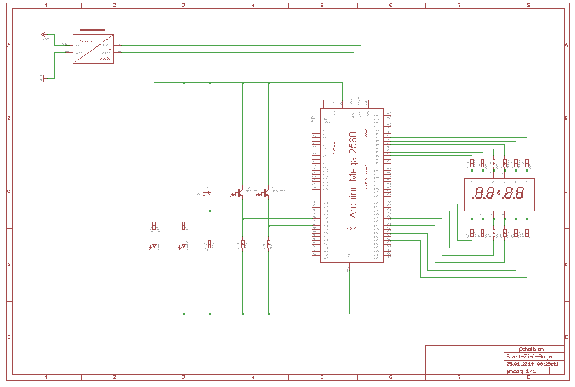

Hallo ich hab hier ein Schaltplan von einer 7 Segmentanzeige!
Vor den LEDs hab ich statt 330 Ohm Widerstände nur 150 Ohm, müsste aber
auch funktionieren, hab ich berechnet.
Aber warum benötige ich noch die 1000 Ohm Widerstände?
ich hab nämlich kein Transistor, benötige ich dann den überhaupt
von matze (Gast)
schaltplan komplett

ja genau, dort wie die 1000 Ohm sind die Pins bei dem ich die 4 Anzeigen
ansteuere. Aber warum 1000?
von Steve (Gast)
Den Transistor brauchst du! Dieser verstärkt den Strom vom Arduino, und
du könntest das Arduino (bzw. den Mikroprozessor) beschädigen, wenn kein
Transistor verwendet wird, denn sonst könnte zuviel Strom fliessen.
Zeig uns doch den "Original"-Schaltplan.
Steve

Die 1kOhm machen an dieser Stelle keinen Sinn. Wenn, dann müsstest du
die Pins mit dem Controller auf Masse ziehen. Würde aber (mit 150 Ohm
pro Segment) einen Strom von 8x20 = 160mA machen, der verträgt der
Ausgang nicht.
Also 1kOhm und einen NPN Transistor:
                   /---- Pin (Anzeigen)
Ausgang--|1000|--|<
                   \>--- GND
(Dann dan Ausgang natürlich High schalten)
Bzw. PNP Transistor für gemeinsame Anode
                   /<--- Versorgungsspannung
Ausgang--|1000|--|<
                   \---- Segment
von matze (Gast)
von matze (Gast)
das erste bild, das ist mein Schaltplan so hab ich mein Display
angeschlossen!
Wenn ich ohne Widerstand die 4 Pins Anschließe  dann leuchtet meine
Anzeige fast doppel so hell, deswegen glaub ich nicht das ich es ohne
machen kann!

von Stefan K. (stkl)
Deine 150 Ohm begrenzen den Strom pro Segment auf gut 20mA, 330Ohm
entsprechen knapp 10.
Die 1kOhm begrenzen die Gesamtstromaufnahme noch einmal erheblich, dafür
überlegt dein Arduino. Nachteil, die ANzeige ist unterscheidlich hell,
je nachdem, welche Ziffer angezeigt wird. (ob das nun stark auffällt ist
eine andere Sache)
Schöner wäre es, die einzelnen Vorwiderstände auf 2mA oder so auszulegen
(also etwa 1.5kOhm statt 150 Ohm) und dafür die 4x1kOhm weglassen. Dann
sind die Anzeigen immer gleich hell und der Gesamtstrom liegt auch
nurnoch bei 16mA.

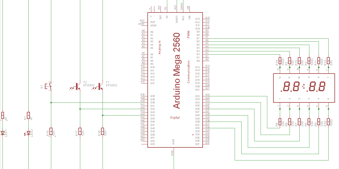

von Peter R. (pnu)
Da hat Jemand den Aufbau der Multiplexansteuerung wohl noch nicht
richtig begriffen.
Die Stellen werden in gleichmäßiger Folge eingeschaltet.Je nach
angezeigtem Zeichen sind dann 0 bis 8 Segmente bei einer Stelle in
Betrieb.
Widerstände in die Stellenleitung zu schalten ist Unsinn, dann wird die
Helligkeit der Stelle abhängig von der angezeigten Ziffer.(8 oder 1)
Da ja alle Segmente gleichen Strom haben müssen, ist dann der
Stellenstrom so groß wie der von 0 bis 8 Segmenten. Wenn 20 mA je
Segment fließt (150 Ohm) ist der maximale Stellenstrom dann 160 mA. Der
kann nicht direkt an einem Pin angefordert werden. Da muss ein
Schalttransistor zur Hilfe genommen werden.  Ohne den wird der Pin bei
den AVRs zwar überlastet aber er hält es meistens aus, er begrenzt aber
den Strom und bei einer 8 wird die Helligkeit wesentlich geringer sein
als bei einem Minuszeichen.
Die Segment-pins führen durch den begrenzenden Widerstand (150 Ohm)
entweder 0 oder 20mA (ca.) Die können meines Wissens ohne Treiber an die
Pins des Kontrollers angeschlossen werden. Die maximal 160mA ( .8 als
Anzeige) über die 8 Segmentpins müssten aber auch noch per Datenblatt
kontrolliert werden, sind möglicherweise auch zu viel. (150 Ohm
wahrscheinlich zu klein)

von MaWin (Gast)
matze schrieb:
> deswegen glaub ich nicht das ich es ohne machen kann!
Na dann ist ja alles in Ordnung.
Du willst doch gar nicht mehr begreifen, wozu die Transistoren da drin
waren und warum 330 Ohm angegeben wurden.
Viel Spass in deinem Leben noch, wo du lieber probierst statt zu
verstehen.
1k war übrigens auch mit den Transistoren zu viel damit sie 160mA
schalten konnten, 390 Ohm wäre besser gewesen, aber 1k war noch nicht so
schlimm dass es nicht mehr funktioniert hätte.
