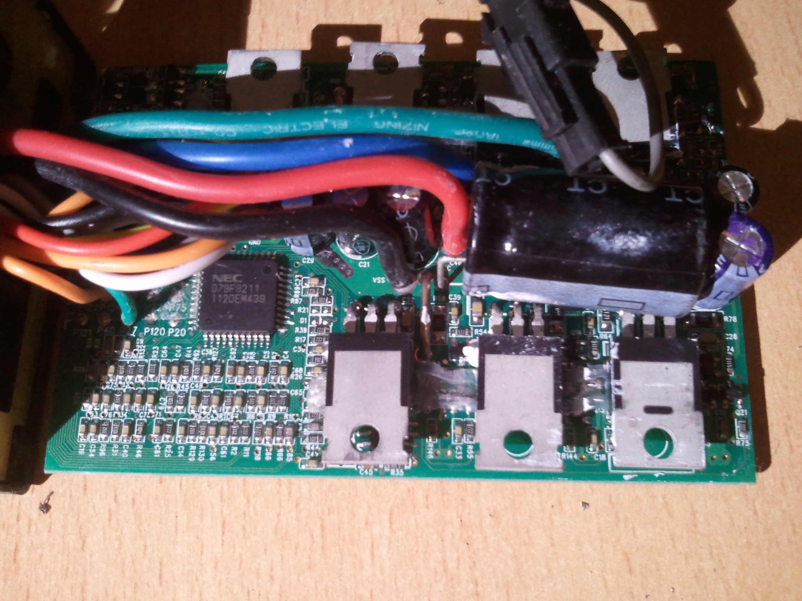

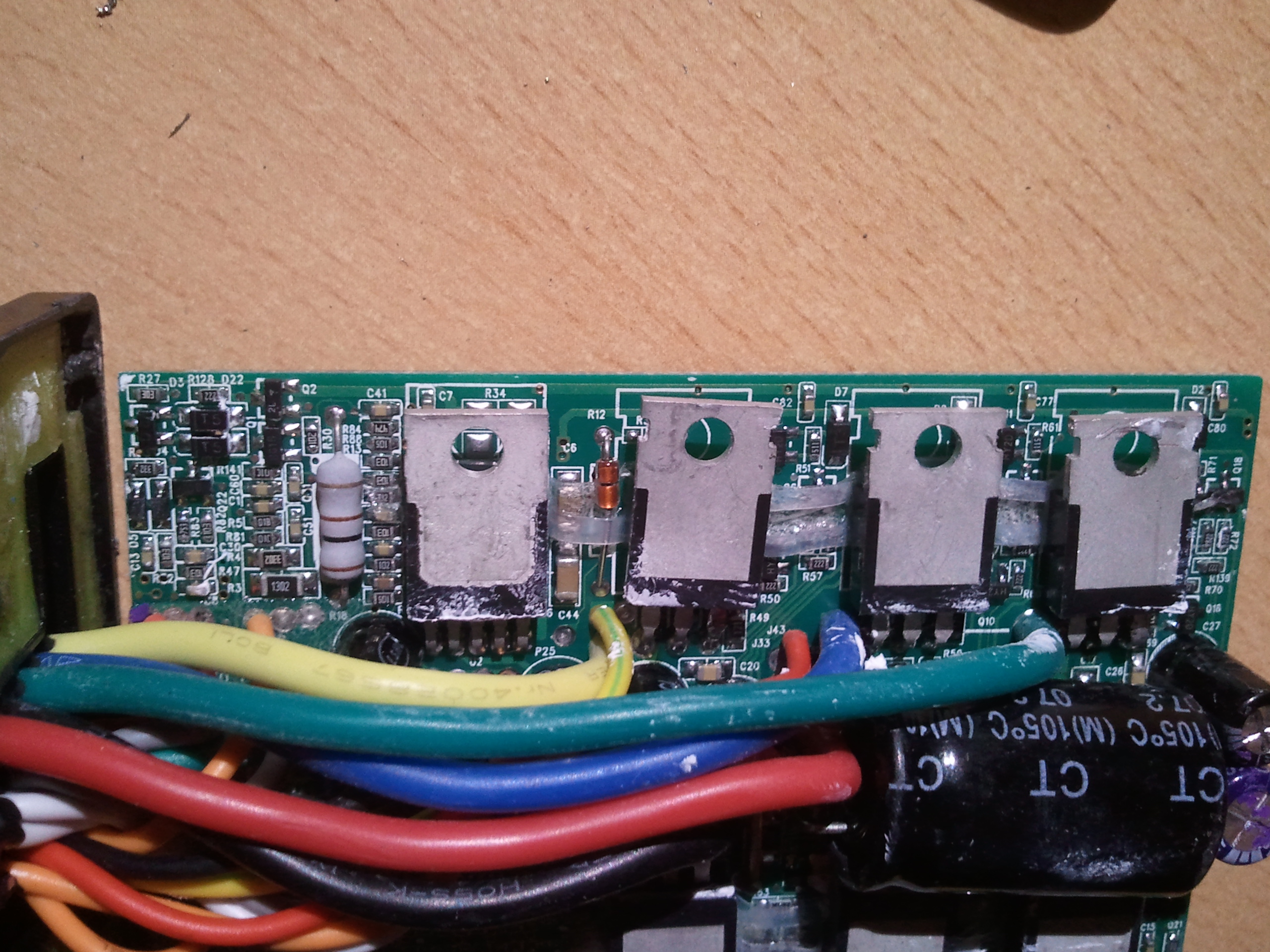

OP #3562561
hi,
anbei die Bilder, sieht eigentlich alles gut aus...
hab nun wieder die intakte alte mosfets verbaut, aber immer noch das
selbe problem.
es scheint auch wirklich der strom zu sein, da ich bei leichter
beschleunigung kein problem bekomme, nur wen ich mehr gas gebe, geht er
aus.
könnte es auch sein, das der motor defekt ist? wie messe ich dem am
besten durch? es sind neben den 3 phasen auch noch ein 3 poliger stecker
und ein 2 poliger zum motor vorhanden...
