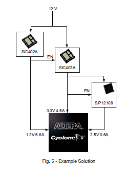

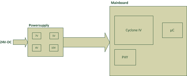

2) Mein Setup war bisher immer folgendes (siehe Anhang): Ich habe
24V-Industriestandart zur Verfügung, von einem Netzteil. Ich habe dann
vor den eig. Boards immer ein PWR-Board mit Schaltreglern, mit diesen
kann ich theor. alle benötigten Spannungen generieren. Dieses Board habe
ich gut im Griff, was die Filterung der Schaltfreq. etc. angeht
allerdings liefern die Schaltregler nur 4.5A-max. Damit gehe ich auf die
folgenden Boards (Mainboard, Sensorboard) und habe hier bisher immer
LDO's verwendet um die Spannungen für die ICs zu generieren.
Meine Frage: Wie würdet ihr das jetzt machen. Kann ich nicht weiterhin
z.B. die 7V, 4V die von meinen Schaltreglern kommen mit LDO's
runterbrechen um die 1.2V, 3.3V, 2.5V für den FPGA zu generieren oder
sollte ich für die CoreVoltage doch wieder einen Schaltregler verwenden.
Wie entwickle ich eine gute Supply-Chain für den Cyclone IV? Von Vishay
habe ich z.B. das im Anhang zu sehende Setup gefunden.

Eine pauschale Antwort ist hier schwer.
Letztendlich entscheidet dein geplantes Design und der gewählte FPGA
über die Stromaufnahme. Und damit kannst du dann abschätzen, welches
Konzept du verfolgst.
Weiterhin musst du beachten, ob der gewählte FPGA-Typ eine Sequenz beim
Einschalten benötigt, oder ob er es aushält, einfach alle Spannungen
ungesteuert zueinander einzuschalten.

Gast #3475859
Wie oben bereits erwähnt, kann man es nicht zu 100% pauschal
beantworten.
Bei LDOs entsteht in der Regel immer eine sehr hohe Verlustleistung,
wenn die Spannungsdifferenz zwischen Eingang und Ausgang hoch, sowie der
benötigte Strom hoch ist.
LDOs würde ich bei einem Strom bis ca. 200-300mA verwenden. Darüber
würde ich auf Schaltwandler ausweichen.
Bevorzugung der LDOs beim FPGA eigentlich nur wegen der Komplexität.
LDOs sind meistens einfacher im Layout und Dimensionierung. Aber
mittlerweile gibt es auch schon fertige Schaltwandler mit integrierter
Spule etc. Aber die Kosten eben...
Bei FPGAs Gigabit Transceiver würde ich soweit es möglich ist immer LDOs
verwenden, auch wenn man >300mA benötigt. Man kann sich dadurch einen
haufen Ärger sparen.
Wo ich dir auch einen LDO empfehlen würde ist die Versorgungsspannung
deines Clock-Oszillator, bzw. aller deiner Bausteile für die
Taktgenerierung. Hier wirkt sich eine unsaubere Spannung gerne mal in
einen erhöten Jitter aus, und dadurch evtl. komischen Effekte im FPGA.
Grüße
#3475865
@ full well (realjey)
>werden, welche für die CoreVoltage bis zu 6A-10A zur Verfügung stellen.
Ein kleines bis mittleres FPGA braucht bei weitem nicht soviel.
>1) Werden Schaltregler in den AppNotes nur wegen des besseren
>Wirkungsgrades bevorzugt,
Ja.
Reicht doch.
Komische Spannungen.
Für ein einfaches FPGA Board mit eher kleinen Strömen von 1-2A reichen
LDOs, im professionellen Umfeld nimmt man lieber Schaltregler. Zumal es
dafür heute sehr spezielle Lösungen gib, wo ein Regler 2-3 Spannungen
parallel erzeugen kann.
Gast #3479542
Die durch die Schaltfrequenz verursachten AC-Anteile sind beim FPGA
überhaupt kein Problem, da die Ausgänge gegenüber der Power um
wenigstens nochmal 20dB gedämpft sind - weil Stromtreiberausgänge.
Eingangsseitig liegen eh Blockkondensatoren.
Man muss eher anders heum denken: FPGAs ziehen sehr dynamisch Strom und
der muss angeliefert werden. Ein Regler in der Nähe ist da besser, als
Deine externe Platine. Auch ziehen FPGAs im Startvorgang enormenn Strom,
sowie im Reset-State. Das muss der Regler abkönnen. Wenn der DAS kann,
ist der Ac-Anteil überhaupt kein Problem, weil viel zu hochfrequent, als
dass er relvant in den Chip käme.
klassiche ripple-Betrachtungen wie in der Analogtechnik erübrigen sich
bei FPGA, es sei denn, dessen Ausgänge bräuchten eine besondere analog
Güte.
OP #3479848
Das ist historisch bedingt, ist aber bisher defintiv einem Konzept
gefolgt :) Wobei nur der 5V-Schaltregler bisher aufs Mainboard ging, die
anderen Spannungen benötigte ich für Peltiers und das Sensorboard.
HM, irgendwie bin ich nicht wirklich schlauer.
Ich habe versch. Optionen:
1) Ich generiere VCCINT (1.2V) direkt auf der PWR-Platine, d.h. ich gehe
mit meinen Schaltreglern von 24V auf 1.2V runter und habe 4.5A zur
Verfügung. Die Leitungslänge zwischen der PWR-Platine und dem Mainboard
sind 3cm, bis zum FPGA dann nochmal ca. 2cm, also 5cm.
Desweiteren generiere ich z.B. mit einem 2. Schaltwandler z.B. 5V auf
der PWR-Platine und setzte dann LDOs für die VCCIOs (2.5V, 3.3V)
2) Ich setze für VCCINT einen 2. Schaltwandler direkt auf das Mainboard,
das würde bedeuten: 24V -> Schaltwandler (z.B. 10V) -> Schaltwandler
(1.2V)
Für die VCCIOs nehme ich auch 5V von der PWR-Platine und gehe mit LDO's
runter auf die benötigten Spannungen.
3) Ich generiere ALLE benötigen FPGA-Spannungen aus Schaltreglern und
nehme LDO's für die Oszillatoren, den µC und den PHY.
Eventuell nochmal jemand Lust seinen Senf dazu zu geben? :)
