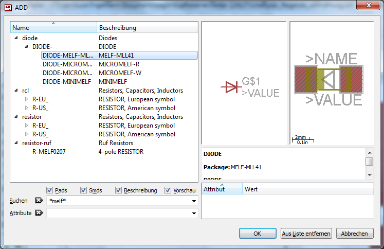

von Luca E. (derlucae98)
Nico H. schrieb:
> Es gibt die 1N4001 Diode nicht in Bauform 0805 oder 1206.
Es gibt sie aber in der MELF Bauform.
Edit: (Bild) Suche nach "*melf*", wähle die Diode und gebe ihr den Wert
"1N4001".
von Nico H. (nico2013)
Die MELF habe ich ja weiter oben schon gefunden und auch einen Link
eingefügt.
Nur wundert es mich das es die wirklich nicht in der Bauform 0805 oder
1206 gibt.
> 1206 gibt.
Scheinbar gibt es die nicht. Aber was spricht gegen MELF?
