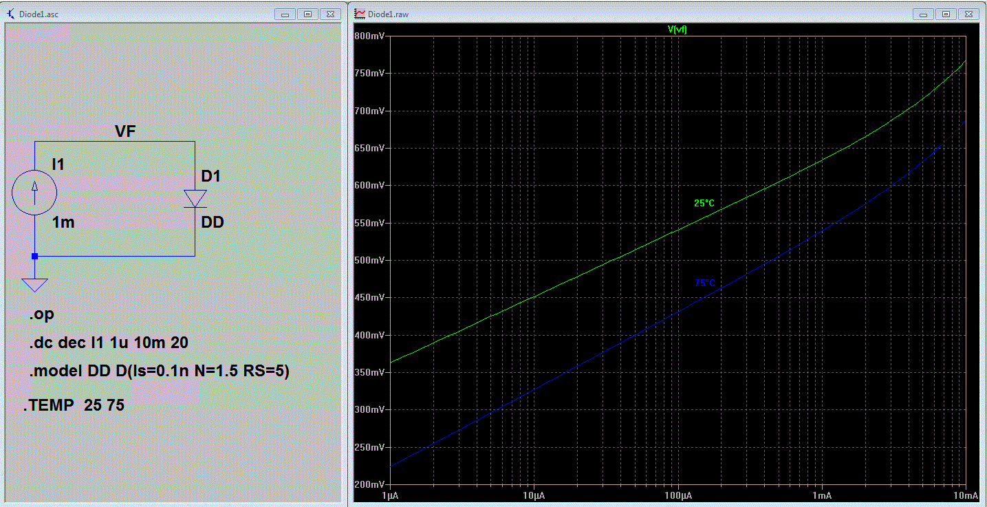

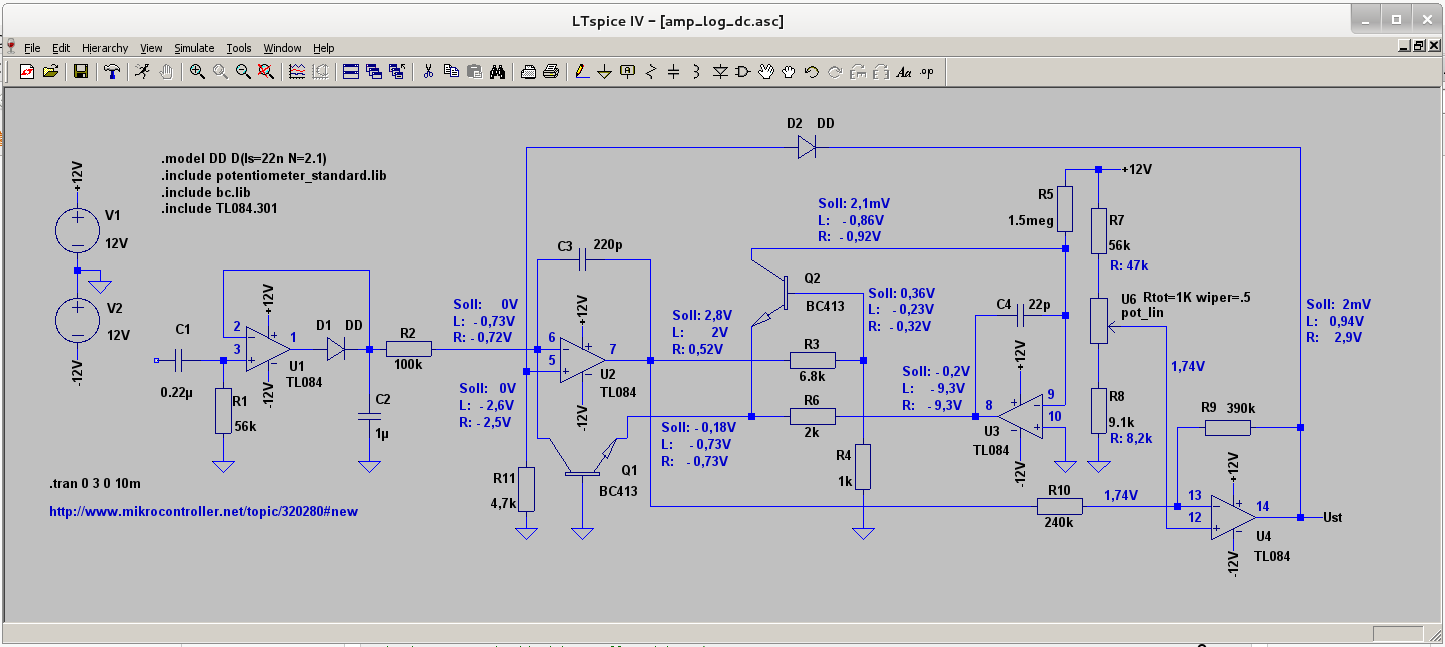

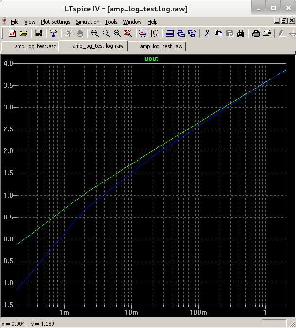

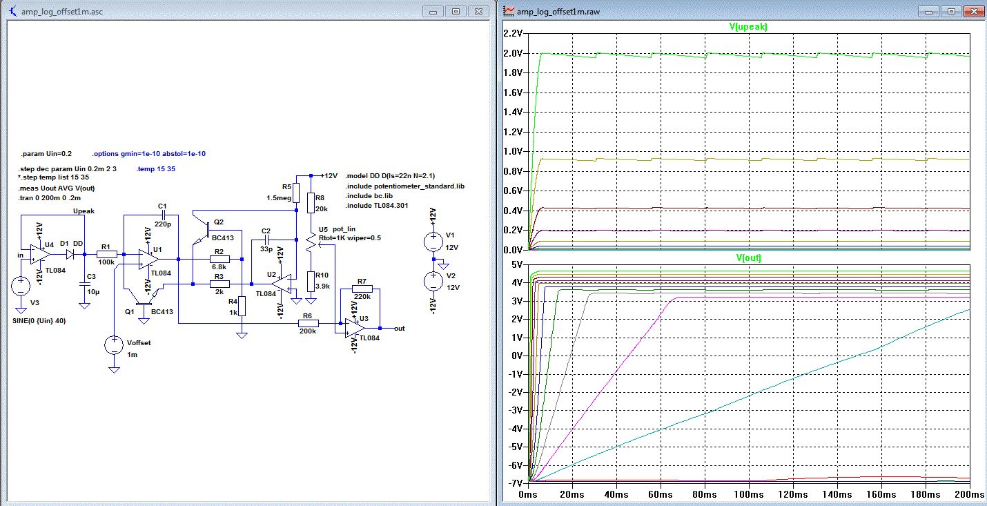

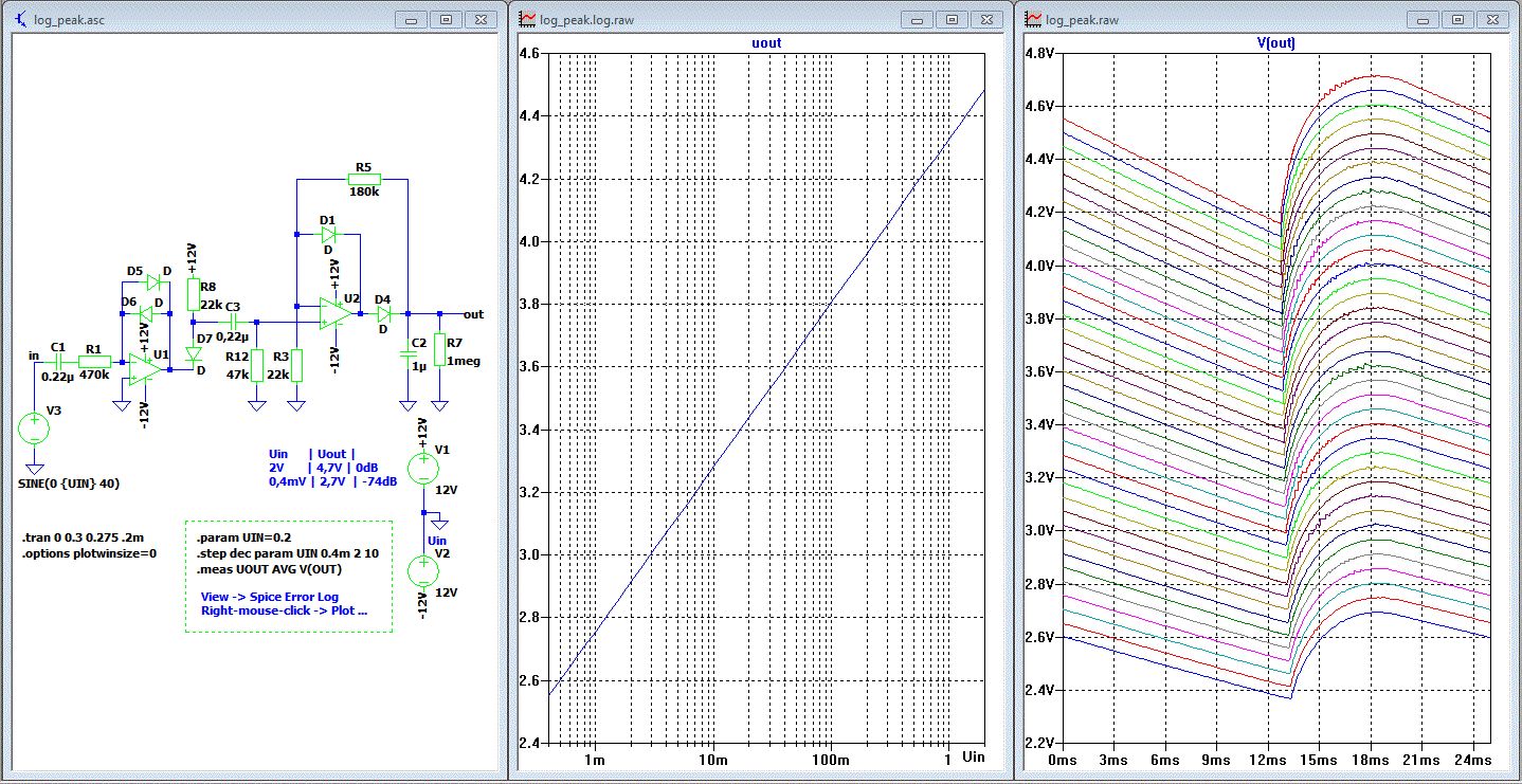

Hallo, wie bringe ich LTSpice bei, dass ich nicht den zeitlichen Verlauf der Spannungen sehen will, sondern die Abhängigkeit Uout=f(Uin)? (Wobei Uin eine Wechselspannung, Uout eine Gleichspannung ist.) S. Anhang (das funktioniert auch praktisch schon - wer sagt da immer, logarithmierende Schaltungen mit ausreichender Genauigkeit wären ein Riesenaufwand)? ;) Ausgangspunkt war die Schaltung hier: http://www.elexs.de/messen6.html (Kleiner Fehler: Die Spannung über der "Temperaturkompensations" - Diode wird nicht von der Ausgangsspannung subtrahiert, sondern dazuaddiert, aber das spielt hier keine Rolle, hier interessieren bis zum Gleichrichter eh' nur Wechselgrößen - das Ganze sitzt in einer Aussteuerungsanzeige.)
Plotten kann man deine Kennlinie mit Hilfe von ".step" und ".measure". Zum Schluß dann: View -> Spice Error Log Right-mouse-click -> Plot ...

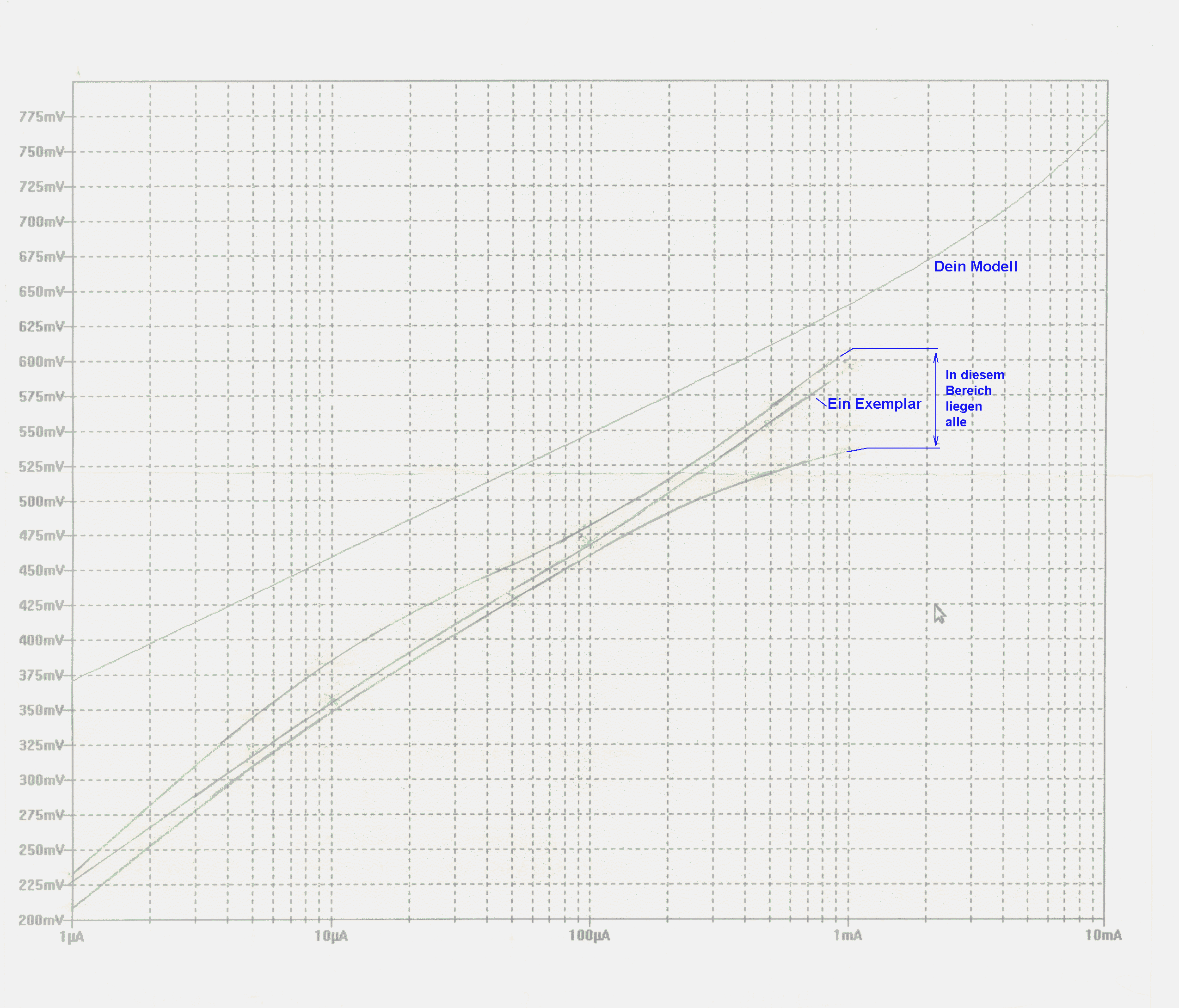

Danke! Wow, ist das nicht wunderbar logarithmisch? ;) (Ja gut, dass C2 für 40Hz schon ein bisschen klein ist, hab' ich schon gesehen, aber mit einem größeren ergibt sich eine Abfallzeit von najaaaaaa ...) ;) Jetzt wäre noch von Interesse, wie temperaturstabil das Ganze ist. Kann man das auch (mt erträglichem Aufwand) ;) simulieren? Oder ist das vielleicht gar nicht nötig - hab' halt nur meine Zweifel, ob die Flussspannungen bei recht unterschiedlichen Strömen immer denselben Temperaturkoeffizienten haben ... Hab' halt "irgendeine" Diode genommen, für die Simulation eben das Spice - Modell "diode", für den praktischen Aufbau solche aus der Grabbelkiste, wo nicht mal 'ne Typenbezeichnung draufsteht (Anhang). Ich weiß nur, dass es Si - Dioden sein müssen. ;)
Max Mustermann schrieb: > Hab' halt "irgendeine" Diode genommen, für die Simulation eben das Spice > - Modell "diode", für den praktischen Aufbau solche aus der > Grabbelkiste, wo nicht mal 'ne Typenbezeichnung draufsteht (Anhang). Ich > weiß nur, dass es Si - Dioden sein müssen. ;) Und das die etwas andere Kennlinien haben als die Spice -"diode". ;)

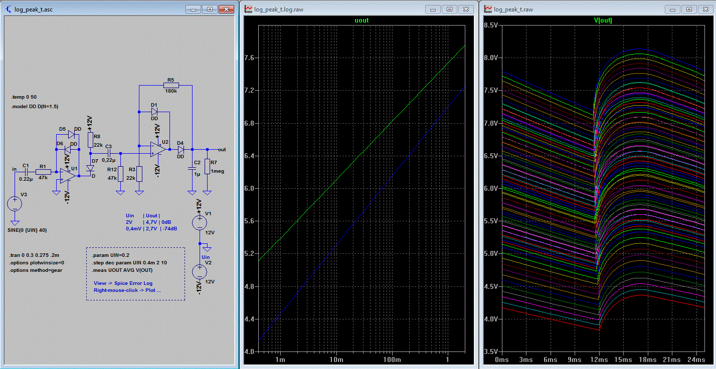

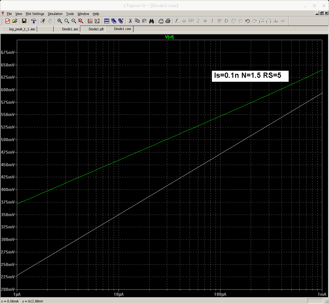

Hier mal ein Beispiel mit .TEMP bei 0 und 50°. Mit steigender Temperatur gibt eine kleinere Spannung. Die Diode DD habe ich mit N=1.5 auf eine eher echte Diode angepasst. Du solltest du den 470k am Eingang auf z. B. 10k..47k reduzieren wegen den Leckströmen die bei kleiner Amplitude und höherer Temperatur das Signal begrenzen.
Helmut S. schrieb: > Du solltest du den 470k am Eingang auf z. B. 10k..47k reduzieren. Hab' ich u.a. auch schon probiert, bringt alles nichts. Mit meinen "rellen" Dioden erreiche ich gerade mal einen Bereich von <~ 2 Dekaden. Aber mit Ausgangsspannungen jenseits von Gut und Böse. ;)
Hast du auch einen Opamp mit JFet- oder CMOS-Eingangsstufe genommen? Opmaps mit bipolarer Eingangsstufe haben zuviel Biasstrom. Bei kleinen Spannungen ist der Strom im Sub-Mirkoampere-Bereich. Damit funktioniert das auch nur bei niedrigen Frequenzen.
Helmut S. schrieb: > Hast du auch einen Opamp mit JFet- oder CMOS-Eingangsstufe genommen? > > Opmaps mit bipolarer Eingangsstufe haben zuviel Biasstrom. > > > Bei kleinen Spannungen ist der Strom im Sub-Mirkoampere-Bereich. Damit > funktioniert das auch nur bei niedrigen Frequenzen. Es sind LM833 N - also hab' ich erst mal keine Fragen mehr zu dem, was ich da auf dem Oskar zu sehen kriege. Wie's hinter C3 je nach Eingangspegel aussieht, kannst du dir vielleicht vorstellen? ;) Jedenfalls kommt nur die negative Halbwelle so an, wie sie soll. Und der Gleichrichter verarbeitet die positive ...
Der LM833 hat zu viel Eingangsstrom. Nimm einen mit JFet-Eingang und nimm Dioden mit kleinem Leckstrom. Allerdings wird selbst mit R1=10kOhm die Bandbreite bei ganz kleinen Signalpegeln im unteren Kilohertzbereich sein.
Helmut S. schrieb: > Nimm einen mit JFet-Eingang und nimm Dioden mit kleinem Leckstrom. Hamwa nich da. ;) Als einziges eben die LM833 (davon hab' ich mir mal ein paar zugelegt, weil die mir als besonders rauscharm empfohlen wurden - was natürlich in diesem Fall nicht so besonders wichtig zu sein scheint). ;) Mein Kleinteilelager, das sich in Jahrzehnten "entwickelt" hat, ist schon ganz gut sortiert, so dass ich schnell finde, was ich suche - oder eben weiß, dass ich gar nicht erst zu suchen brauche. ;) Einzukaufen wäre schon mal wieder einiges, aaaaber - naja, s. meine längere Mail an dich. ;) > Allerdings wird selbst mit R1=10kOhm die Bandbreite bei ganz kleinen > Signalpegeln im unteren Kilohertzbereich sein. Naja, etwa da arbeitet ja die ganze Kiste (das menschliche Gehör sowieso, meins also sicher auch). ;) Max Mustermann schrieb: > Es sind LM833 N - also hab' ich erst mal keine Fragen mehr zu dem, was > ich da auf dem Oskar zu sehen kriege ... In der Simu jetzt auch, dank diesem Modell: Beitrag "Re: LM833 in LTSpice" Aber sag' mal: Warum funktioniert das mit eurer "Original" - Direktive (".lib LM833.sub") nicht? Hab' mir die LM833.sub dahin kopiert, wo die anderen .subs und *.libs stehen (also bei mir unter *** tief Luft hol' *** /home/mm/.wine/drive_c/Program Files/LTC/LTspiceIV/lib/sub/), da findet LTSpice sie aber nicht. (Mit ".include LM833.sub" geht's - wenn ich meinetwegen einen "opamp2" einbaue und dann "Value" auf "LM833" setze. Das kann aber nicht so ganz im Sinne des Erfinders sein?) ;)
Leg dein Modell, und wenn du ein eigenes Symbol hast das auch, am besten in den Ordner deines Schaltplans. Dann funktioniert .lib oder .inc immer.

Helmut S. schrieb: > Die Diode DD habe ich mit N=1.5 auf eine > eher echte Diode angepasst. Najaaa - das ergibt bei 40µA so <~ 0,9V ... ;)
Max Mustermann schrieb: > Helmut S. schrieb: >> Die Diode DD habe ich mit N=1.5 auf eine >> eher echte Diode angepasst. > Najaaa - das ergibt bei 40µA so <~ 0,9V ... ;) Dann setze Is auf einen höheren Wert bis Uf passt.
Helmut S. schrieb: > Max Mustermann schrieb: >> Helmut S. schrieb: >>> Die Diode DD habe ich mit N=1.5 auf eine >>> eher echte Diode angepasst. >> Najaaa - das ergibt bei 40µA so <~ 0,9V ... ;) > > Dann setze Is auf einen höheren Wert bis Uf passt. Hm, wie geht denn das?
Max Mustermann schrieb: > Helmut S. schrieb: >> Max Mustermann schrieb: >>> Helmut S. schrieb: >>>> Die Diode DD habe ich mit N=1.5 auf eine >>>> eher echte Diode angepasst. >>> Najaaa - das ergibt bei 40µA so <~ 0,9V ... ;) >> >> Dann setze Is auf einen höheren Wert bis Uf passt. > > Hm, wie geht denn das? Sehe gerade z.B.: Bei 18nA 585mV (15Grad) / 542mV (35 Grad) ...
Max Mustermann schrieb: > Sehe gerade z.B.: Bei 18nA 585mV (15Grad) / 542mV (35 Grad) ... Hab' mal ein bisschen an meinen realen 'rumgemessen - ich nehme an, keine Überraschung: Die liegen um Größenordnungen woanders. ;)
Max Mustermann schrieb: > Helmut S. schrieb: >> Max Mustermann schrieb: >>> Helmut S. schrieb: >>>> Die Diode DD habe ich mit N=1.5 auf eine >>>> eher echte Diode angepasst. >>> Najaaa - das ergibt bei 40µA so <~ 0,9V ... ;) >> >> Dann setze Is auf einen höheren Wert bis Uf passt. > > Hm, wie geht denn das? .model DD D(Is=0.1n N=1.5 RS=5) Siehe Anhang.
Helmut S. schrieb: > Max Mustermann schrieb: >> Helmut S. schrieb: >>> Max Mustermann schrieb: >>>> Helmut S. schrieb: >>>>> Die Diode DD habe ich mit N=1.5 auf eine >>>>> eher echte Diode angepasst. >>>> Najaaa - das ergibt bei 40µA so <~ 0,9V ... ;) >>> >>> Dann setze Is auf einen höheren Wert bis Uf passt. >> >> Hm, wie geht denn das? > > .model DD D(Is=0.1n N=1.5 RS=5) > > Siehe Anhang. Danke, na, schaunmermal. Für heute genug gespicet, sag' ich mal. ;) Anhang: Zugegeben, es gibt elegantere Schaltungen. Aber einfachere? ;) Die Temperaturkompensation kannst du jedenfalls schon sehr schön sehen. Und statt lange eine Erklärung zu suchen, wieso der Fehler nach einem C wieder da ist, hab' ich den lieber ganz wegrationalisiert. ;) Ach ja: Das "Poti" ist natürlich keins mit Knöpfchen dran. ;)
Helmut S. schrieb: > Siehe Anhang. Genau. ;) Hab' meine 8 Prachtexemplare mal "händisch" in einen Plot von dir eingetragen. (Dabei den Strom aus dem Spannungsabfall über bekannten Vorwiderständen errechnet. Und Achtung: Die blauen Linien sind nur Hilfslinien.) ;) Man sieht: Die eine, die ich willkürlich 'rausgegriffen habe, ist schon ganz gut logarithmisch. ;) (.TEMP 22, und hier hab' ich kein Thermometer, aber das dürfte auch etwa meine Zimmertemperatur sein.) So, jetzt sag' mir mal einer, wie man das etwas professioneller macht und etwa, wie man das Modell anpasst außer durch Probieren. ;) Mein Wunsch wäre ja eine Datei, in die man nur ein paar Wertepaare einsetzen muss (idealerweise genau eins), damit man sie LTspice vorsetzen kann. Aber das wäre wohl zu schön, um wahr zu sein, oder ...
Max Mustermann schrieb: > ... wie man das Modell anpasst außer durch Probieren. ;) Hm, hm, unter http://bwrcs.eecs.berkeley.edu/Classes/IcBook/SPICE/UserGuide/elements_fr.html ("Transistors and Diodes -> "Diode Model") hab' ich erst mal die Beschreibung der Parameter gefunden. Aber an welchen Schräubchen muss ich nun in welcher Richtung drehen, um von "deiner" Kennlinie (grün) auf "meine" (weiß) zu kommen (Is alleine bringt's nicht) ...
Nimm eine logarithmische x-Achse. N ist die Steigung der Gerade bei kleinen Strömen I<1mA Is ergibt den vertikalen Versatz der Gerade bei kleinen Strömen I<1mA ( Ikf falls du einen Bereich siehst der die doppelte Steigung hat (hier ab 200uA. Oftmals sieht man den Bereich nicht. ) Rs für die Rundung nach oben bei Strömen >1(10)mA .model DD D(Is=1n N=1.5 Ikf=200u RS=5) Wie man sieht ist das alles ganz einfach. Nachtrag: Die Werte N und Is kannst du aus zwei Punkten ausgehend von dieser Formel berechnen. Nimm zwei Messpunkte bei kleinen Strömen: 1uA, 100uA Id1 = Is*e^(Ud1/(N*Ut)) Id2 = Is*e^(Ud2/(N*Ut)) Id1/Id2 = e^(Ud1/(N*Ut))/e^(Ud2/(N*Ut)) ln(Id1/Id2) = (Ud1/(N*Ut)) - (Ud2/(N*Ut)) ln(Id1/Id2) = (Ud1-Ud2)/(N*Ut)) N = (Ud1-Ud2)/(Ut*ln(Id1/Id2)) Ut = k*T/e Nachdem du N hast, Is = Id1/e^(Ud1/(N*Ut))
Helmut S. schrieb: > .model DD D(Is=1n N=1.5 Ikf=200u RS=5) > > > Wie man sieht ist das alles ganz einfach. Jo, jetzt hab' sogar ich's gefressen. ;) Das hab' ich nun für meine Dioden gefunden: Is=22n N=2.1, alles andere Default. > Die Werte N und Is kannst du aus zwei Punkten ausgehend von dieser > Formel berechnen. Nimm zwei Messpunkte bei kleinen Strömen: 1uA, 100uA > > Id1 = Is*e^(Ud1/(N*Ut)) > > Id2 = Is*e^(Ud2/(N*Ut)) > > Id1/Id2 = e^(Ud1/(N*Ut))/e^(Ud2/(N*Ut)) > > ln(Id1/Id2) = (Ud1/(N*Ut)) - (Ud2/(N*Ut)) > > ln(Id1/Id2) = (Ud1-Ud2)/(N*Ut)) > > N = (Ud1-Ud2)/(Ut*ln(Id1/Id2)) > > Ut = k*T/e > > Nachdem du N hast, > Is = Id1/e^(Ud1/(N*Ut)) Was setzt man da für T ein? Ich nehme an, den Defaultwert des Modells, also 300K (27°C)?
SPICE nimmt immer 27°C (ca. 300K absolute Temepratur) wenn man nichts
"sagt". Natürlich könnte man jetzt im Modell selber Tnom angeben bei der
man die Parameter gemessen hat.
.model DD D(.... TNOM=23)
und zusätzlich im Schaltplan während dem optimieren des Modells
.TEMP 23
Allerdings macht das fast niemand weil die Toleranzen der Bauteile eh
viel größer sind als die 10mV Abweichung wegen der nicht benutzten
Temperaturdefinition.

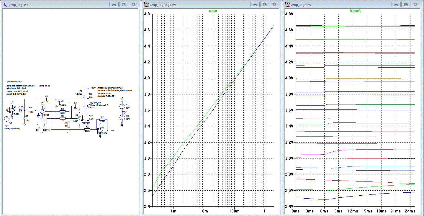

Vorausgesetzt, meine Modelle für TL801 und BC413 stimmen einigermaßen, funzt das schon wesentlich besser. ;)
Das ist doch immer noch temperaturabhängig. http://bitsavers.trailing-edge.com/pdf/national/_appNotes/AN-0311.pdf Die richtige Schaltung ist in Figure-1. Allerdings geht die nur mit positiver Eingangsspannung/Eingangsstrom. Die Schaltung benötigt ein "matched pair" und einen Widerstand mit einem ganz bestimmten TK um die 1/T Abhängigkeit der Steilheit zu kompensieren.
Helmut S. schrieb: > Die Schaltung benötigt [...] einen Widerstand mit einem ganz bestimmten > TK um die 1/T Abhängigkeit der Steilheit zu kompensieren. Hm, aber einen mit 3500ppm/°C? Den finde ich nicht mal bei Vishay. ;) Möglich, dass sich da ein Kommafehler eingeschlichen hat? 350ppm/°C scheint mir realistischer.
Tipp das mal bei Google ein: 3500ppm http://www.precisionresistor.com/ST35-1K-Ohm-std.-.1W-3500-PPM-Rectangular-Wire-Wound-SMD-Compensator.html
Helmut S. schrieb: > Das ist doch immer noch temperaturabhängig. Aber wenigstens schon über >~ 3 Dekaden von 15...35 Grad stabil zu kriegen, wie gesagt. ;) > http://bitsavers.trailing-edge.com/pdf/national/_appNotes/AN-0311.pdf > Die richtige Schaltung ist in Figure-1. Allerdings geht die nur mit > positiver Eingangsspannung/Eingangsstrom. Das wäre geschenkt - aber die funzt nicht mal über 2 Dekaden (von wegen 6). ;) Guck' dir mal mit einer log. x-Achse an, was da 'rauskommt (erst mal ohne jede Temperaturbetrachtung). Irgendwas stimmt da prinzipiell nicht - oder hab' ich schon beim Abzeichnen einen Fehler 'reingehauen?
Also ich seh hier schon mal 4 Dekaden.
Helmut S. schrieb: > Also ich seh hier schon mal 4 Dekaden. Ich jetzt sogar 6. ;) (Und auch ohne den teuren Spezialwiderstand mit vernachlässigbarem Temperaturfehler - bei 10µV gerade mal 5%, von 15...35 Grad.) Jaaaa - mit idealen Bauelementen. Trau' mich also nicht, reale Werte einzusetzen. ;)
Max Mustermann schrieb: > Helmut S. schrieb: >> Also ich seh hier schon mal 4 Dekaden. > Ich jetzt sogar 6. ;) (Und auch ohne den teuren Spezialwiderstand mit > vernachlässigbarem Temperaturfehler - bei 10µV gerade mal 5%, von > 15...35 Grad.) > > Jaaaa - mit idealen Bauelementen. Trau' mich also nicht, reale Werte > einzusetzen. ;) Ok, hab' mich getraut. Und traue meinen Augen nicht - kann das wahr sein?
Max Mustermann schrieb: > Max Mustermann schrieb: >> Helmut S. schrieb: >>> Also ich seh hier schon mal 4 Dekaden. >> Ich jetzt sogar 6. ;) (Und auch ohne den teuren Spezialwiderstand mit >> vernachlässigbarem Temperaturfehler - bei 10µV gerade mal 5%, von >> 15...35 Grad.) >> >> Jaaaa - mit idealen Bauelementen. Trau' mich also nicht, reale Werte >> einzusetzen. ;) > Ok, hab' mich getraut. Und traue meinen Augen nicht - kann das wahr > sein? Auch, dass es auf die piepgenauen Widerstandswerte (1%) überhaupt nicht ankommt? (Hab' mit R2, R4 und R5 'rumgespielt - Ergebnis in weiten Grenzen so ziemlich dasselbe.) Irgendwas kann da doch wieder nicht stimmen, was meinst du?
Max Mustermann schrieb: > Max Mustermann schrieb: >> Helmut S. schrieb: >>> Also ich seh hier schon mal 4 Dekaden. >> Ich jetzt sogar 6. ;) (Und auch ohne den teuren Spezialwiderstand mit >> vernachlässigbarem Temperaturfehler - bei 10µV gerade mal 5%, von >> 15...35 Grad.) >> >> Jaaaa - mit idealen Bauelementen. Trau' mich also nicht, reale Werte >> einzusetzen. ;) > Ok, hab' mich getraut. Und traue meinen Augen nicht - kann das wahr > sein? Bei höherer Temperatur sinkt die Steilheit der Ube Kennlinie. Die Kennlinie ändert sich im Verhältnis (273.15+15)/(273.15+35)=0,935 Genau den Effekt soll der temperaturabhängige Widerstand ausgleichen. 20°*0,35%/° = 7% Einfach die 1k ändern zu 1k tc1=0.0035 Jeder Widerstand mit 1% Fehler verursacht zusätzlich 1% Fehler. Das summiert sich.
Helmut S. schrieb: > Einfach die 1k ändern zu 1k tc1=0.0035 Macht eine Widerstandsänderung von 0,35% / K, d. h., in "meinem" Bereich 7%, wenn ich richtig gerechnet habe. "Normale" Widerstände liegen wohl eine Größenordnung niedriger. Jedenfalls verglichen mit den üblichen Toleranzen und erst recht mit den Änderungen, die ich in der Schaltung probiert habe, weit unter der Wahrnehmbarkeitsschwelle. Erkläre das mal theoretisch. ;)

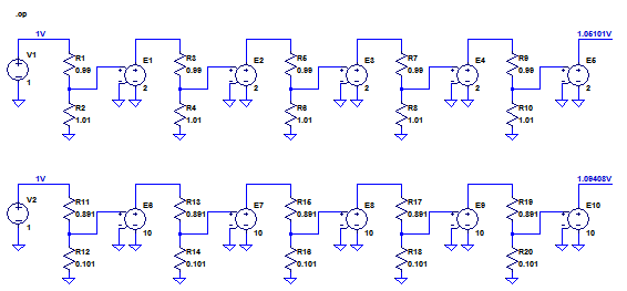

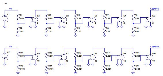

Hier mal zwei Beispiele für Fehlerfortpflanzung mit je 10 Widerständen und +/-1% Toleranz. Einmal entsteht aus +/-1% Tolerant 5% Fehler und im zweiten Fall 9,4% Fehler. Soweit ist das von 10*1% nicht weg.
Helmut S. schrieb: > Hier mal zwei Beispiele für Fehlerfortpflanzung mit je 10 Widerständen > und +/-1% Toleranz. > Einmal entsteht aus +/-1% Tolerant 5% Fehler und im zweiten Fall 9,4% > Fehler. Soweit ist das von 10*1% nicht weg. Hallo, was soll das jetzt? Bin ich wieder im Hörsaal oder möchtest du mal was zu meinen Schaltungen sagen? Was machst du eigentlich beruflich, wenn man fragen darf? Ich tippe mal auf Hochschuldozent. ;)

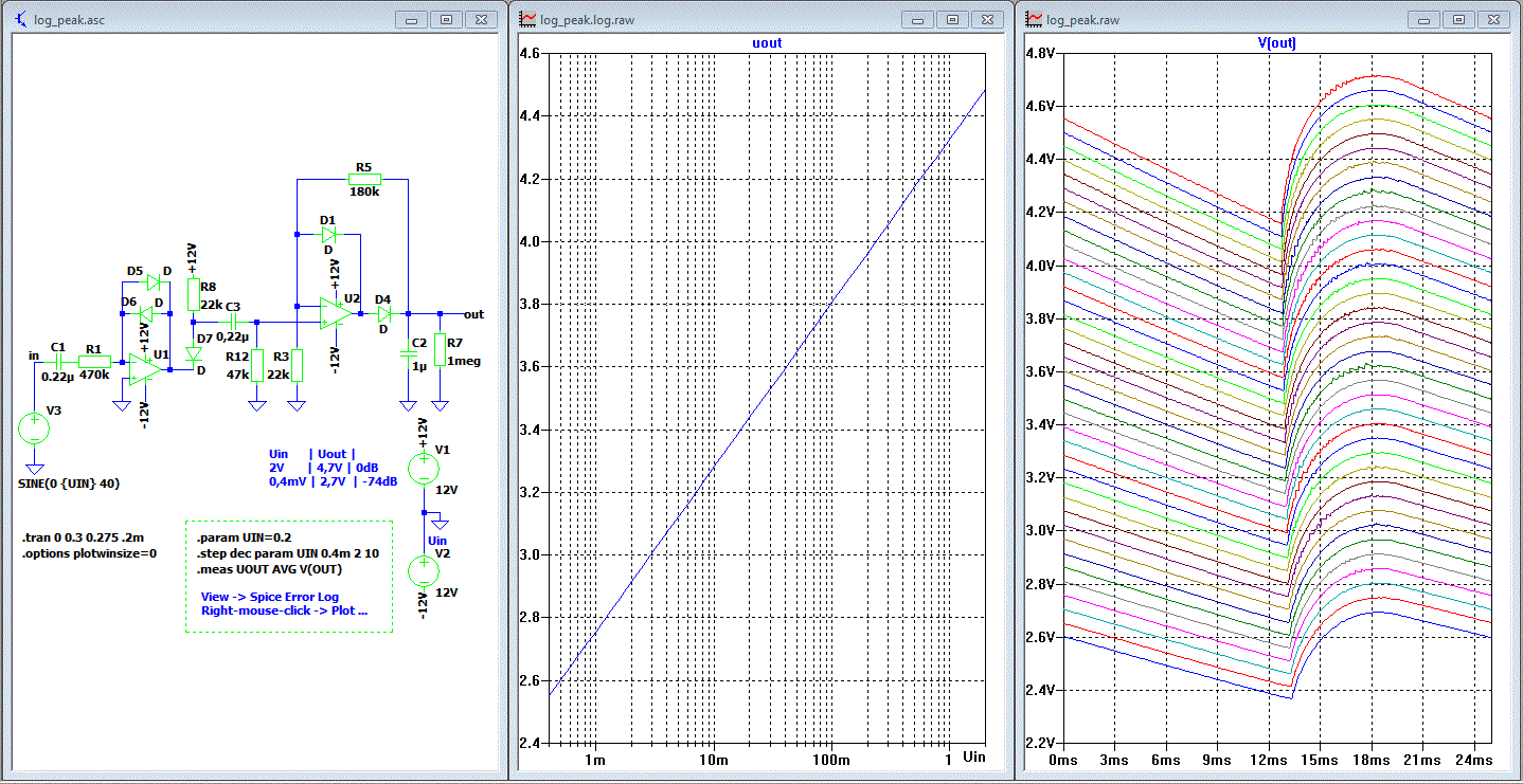

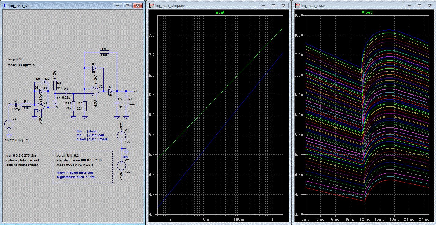

Helmut S. schrieb: > Plotten kann man deine Kennlinie mit Hilfe von ".step" und ".measure". Hab' das mal übernommen, aber noch nicht ganz verstanden. ;) .tran 0 0.3 0.275 .2m .param Uin=0.2 .step dec param Uin 0.2m 2 1 .meas Uout AVG V(out) Was ist da noch falsch? Vor allem das im Log macht mich stutzig: "Early termination of direct N-R iteration. Direct Newton iteration failed to find .op point."
Diese zwei Zeilen müssen in eine SPICE-directive da nur so die
Reihenfolge der for-Schleifen garantiert werden kann.
.step dec param Uin 0.2m 2 3
.step temp list 15 35
Simulation laufen lassen. Dann View -> SPICE Error Log -> rechte
Maustaste -> Plot ...
Da hat LTspice keinen Arbeitspunkt gefunden und dann einfach .TRAN
losgelegt.
Die Schaltung benötigt noch einen "besseren" Spitzengleichrichter
(kleinerer C, Opamp sollte nicht in den Anschlag gehen in der nicht
benutzten Halbwelle.). Auf Anhieb fällt mir da jetzt auch nichts ein,
aber da kannst du ja selber mal recherchieren. (Tietze Schenk,
Halbleiterschaltunsgtechnik)

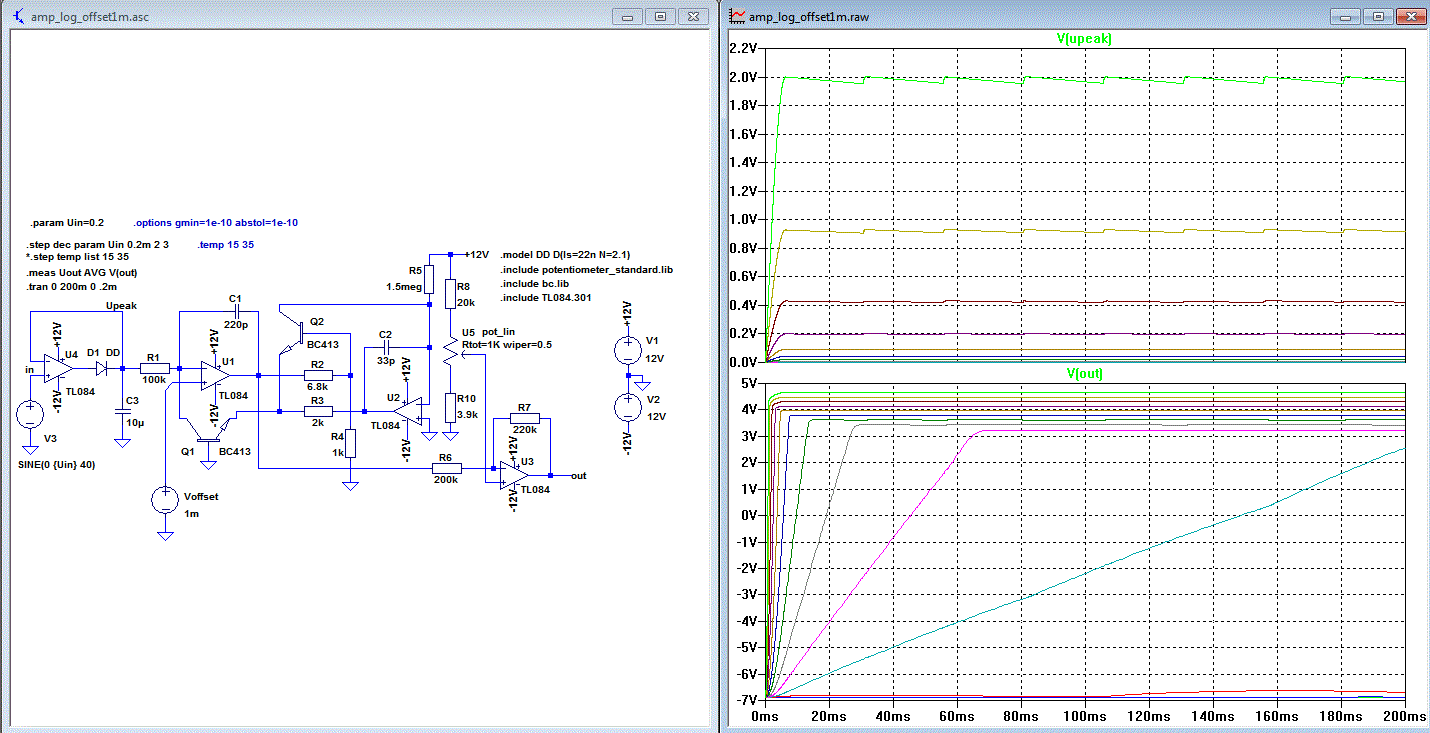

Helmut S. schrieb: > Diese zwei Zeilen müssen in eine SPICE-directive da nur so die > Reihenfolge der for-Schleifen garantiert werden kann. > > .step dec param Uin 0.2m 2 3 > .step temp list 15 35 Danke. ;) Und hat .param Uin=0.2 auch noch einen zwingenden Grund? >> "Early termination of direct N-R iteration. >> Direct Newton iteration failed to find .op point." > > Da hat LTspice keinen Arbeitspunkt gefunden und dann einfach .TRAN > losgelegt. Ah so, also kein Fehler, den kann's auch nicht finden. ;) > Die Schaltung benötigt noch einen "besseren" Spitzengleichrichter Damit kriegst du sie auch nicht genauer. Der C lädt sich exakt auf den Spitzenwert auf, und nur darauf kommt's an. (Dass die Kurven ein bisschen krumm aussehen - nun ja, bei 40Hz und gerade mal eine Periode dargestellt) ... ;) > (kleinerer C, Das werden wir sehen. 1µ * 1M war schon etwa die "richtige" Entladezeitkonstante für ein Peak - Meter, also hab' ich jetzt wegen R1 = 100k umdimensioniert auf 10µ. Schaunmermal, was die Simulation so zeigt ... > Opamp sollte nicht in den Anschlag gehen in der nicht > benutzten Halbwelle.). Jo, das "gefällt" mir auch nicht, aber wen stört's? Mit der Diode, die das kappen sollte, war ja wie gesagt der ganze Gleichrichtereffekt im Gesäß. (Und ich suche mich dumm und dämlich nach einem Fehler - was meinst du, wie die erst noch dem Logarithmierer die Kennlinie verbogen hat) ... ;) Aber mehr Aufwand wird hier nicht mehr getrieben - das muss kein High-End-Gerät werden, wie gesagt. ;)
Helmut S. schrieb: > Diese zwei Zeilen müssen in eine SPICE-directive da nur so die > Reihenfolge der for-Schleifen garantiert werden kann. > > .step dec param Uin 0.2m 2 3 > .step temp list 15 35 Hm, und die nächste dumme Frage: Warum macht er sich nichts aus deinem ".tran 0 0.3 0.275 .2m"? Die Spannungsquelle ist auf SINE(0 {Uin} 40) eingestellt -> er simuliert eben genau 25ms lang. Da kann ich dran drehen, wie ich will.
LTspice simuliert 300ms, aber nur die letzten 25ms werden gespeichert
und angezeigt.
.tran 0 0.3 0 .2m
Damit wird ab t=0 abgespeichert und angezeigt.
Ein Rechtsklick auf diese Zeile öffnet einen Dialog mit Erklärungen.
Helmut S. schrieb: >> .tran 0 0.3 0.275 .2m > > LTspice simuliert 300ms, aber nur die letzten 25ms werden gespeichert > und angezeigt. > > .tran 0 0.3 0 .2m > > Damit wird ab t=0 abgespeichert und angezeigt. > > Ein Rechtsklick auf diese Zeile öffnet einen Dialog mit Erklärungen. Klar, mit dem hab' ich doch auch schon tausendmal editiert. Wie kam ich also auf die Idee, dass das die ersten 25ms sein müssten ...
Helmut S. schrieb: > Die Schaltung benötigt noch einen "besseren" Spitzengleichrichter > (kleinerer C, Opamp sollte nicht in den Anschlag gehen in der nicht > benutzten Halbwelle.). Auf Anhieb fällt mir da jetzt auch nichts ein, > aber da kannst du ja selber mal recherchieren. (Tietze Schenk, > Halbleiterschaltunsgtechnik) Überhaupt nicht nötig, das Problem liegt ganz woanders, s. Anhang. ;) So sieht die Spannung am Ausgang des Logarithmierers aus - egal, wie "gut" der Gleichrichter ist - wenn das Signal ausbleibt, braucht sie ein paar Sekunden zum "Abklingen". Unabhängig davon, wie groß der C ist (und wenn du ihn ganz weglässt) - nur abhängig davon, wie weit ausgesteuert war (hier wieder über 5 Dekaden, also von 0,2mV bis 2V). Wo kommt diese enorme "Trägheit" her (aber nur beim Abklingen, wie gesagt)? Unklar. ;)

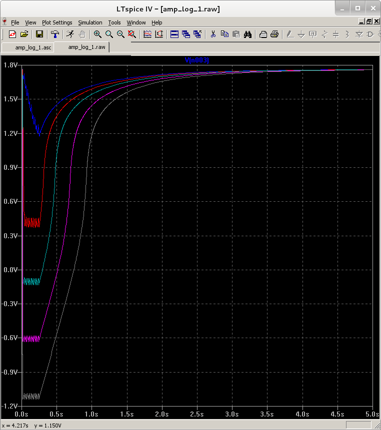

Max Mustermann schrieb: > So sieht die Spannung am Ausgang des Logarithmierers aus - egal, wie > "gut" der Gleichrichter ist - wenn das Signal ausbleibt, braucht sie ein > paar Sekunden zum "Abklingen". Unabhängig davon, wie groß der C ist (und > wenn du ihn ganz weglässt) - nur abhängig davon, wie weit ausgesteuert > war (hier wieder über 5 Dekaden, also von 0,2mV bis 2V). > > Wo kommt diese enorme "Trägheit" her (aber nur beim Abklingen, wie > gesagt)? Unklar. ;) Na, seht ihr: Das wären Helmuts wissenschaftliche Erklärungen mal wieder echt gefragt, und da schweigt er sich aus. ;) Mir kommt das aber sogar gelegen, vereinfacht mir das Ganze ungeheuerlich, also mach' ich mich da mal gar nicht heiß drüber. ;)

> Schwingneigung - najaaaa.
An einen Opamp kann man nicht einfach ein paar hundert nF oder uF dran
hängen weil der Opamp dann auf Grund der Gegenkopplung, besonders bei
Verstärkung 1, meistens nicht stabil ist. Da muss ein Serienwiderstand
von 100+ Ohm in Reihe zu dem Kondensator.

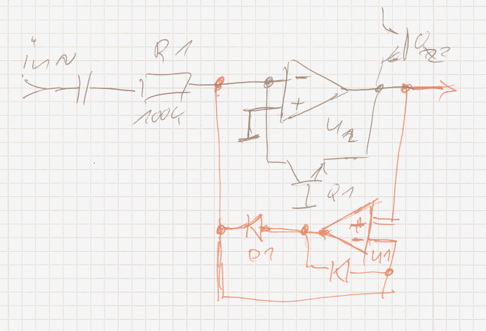

Helmut S. schrieb: > Diese Log-Amplififier haben alle [...] > das Problem, dass schon allein die Offsetspannung dafür sorgt, > dass bei Eingangsspannungen unterhalb der Offsetspannung der > Operationsverstärker sinnlos in den Anschlag fährt aus dem er dann lange > Zeit braucht wieder in den Normalbetrieb zu kommen. Und nicht nur das, sondern auch, dass er sich bei Signalen in der Größenordnung der Offsetspannung überhaupt nicht rührt. ;) Hab' mich bei meinen Simus öfters gewundert, wieso bei ein und demselben Signal ein ganz unterschiedliches "Einschwingverhalten" zu sehen war - jetzt ist's klar: Eben je nachdem, ob der Opamp vorher im "latch up" war (so heißt das wohl?) oder nicht. ;) Max Mustermann schrieb: > Also wieder mal so 'ne Idee "aus dem Bauch 'raus": Statt deiner > ursprünglichen "Reverse" - Diode packen wir doch einfach den ganzen > aktiven Gleichrichter (mit noch ein bisschen entsprechender > Außenbeschaltung) in die Gegenkopplung von U2, was hältst du davon? > Damit sollte auch das Problem "Offsetfehler bei kleinen Pegeln" kein > ungelöstes (oder zumindest kein unlösbares) mehr sein, oder ... So, und nun guck' dir mal das an. Scheint mir schon zu einfach, um zu funktionieren. ;) Dürfte aber nicht nur latch up mit Sicherheit verhindern, auch die Kennlinienverbiegung im Arbeitsbereich durch die einfache "Reverse" - Diode (die ja auch nicht ideal sperrt), ;) dürfte Geschichte sein. So, wenn man jetzt noch stillschweigend voraussetzen könnte, dass zwei auf einem Chip integrierte Opamps auch etwa den selben Offsetfehler haben, düften die sich auch gegenseitig kompensieren ... Und dann "spiegeln" wir das Ganze mal an Masse - also pnp-Transis statt npn, drehen die Dioden um, legen die "Masse" des Ganzen ein paar Volt höher, dann können wir uns auch den "höher gelegten" Inverter am Ausgang schenken, oder ... Also zeig' mir mal "den" Fehler, bevor ich das so ummodele und dann wieder mal feststellen muss, dass da nur der Wunsch der Vater des Gedankens war. Ich mach' jetzt erst mal Feierabend, wenn du gestattest - schon mal auf die Uhr geguckt? ;)
Max Mustermann schrieb: > Scheint mir schon zu einfach, um zu > funktionieren. ;) Ist es auch. ;)
Max Mustermann schrieb: > So, wenn man jetzt noch stillschweigend voraussetzen könnte, dass zwei > auf einem Chip integrierte Opamps auch etwa den selben Offsetfehler > haben, Das kann man leider nicht. ;) Wenn man aber dafür sorgt, dass der im Gleichrichter und der im Logarithmierer etwa dieselben haben, kompensieren sie sich fast.

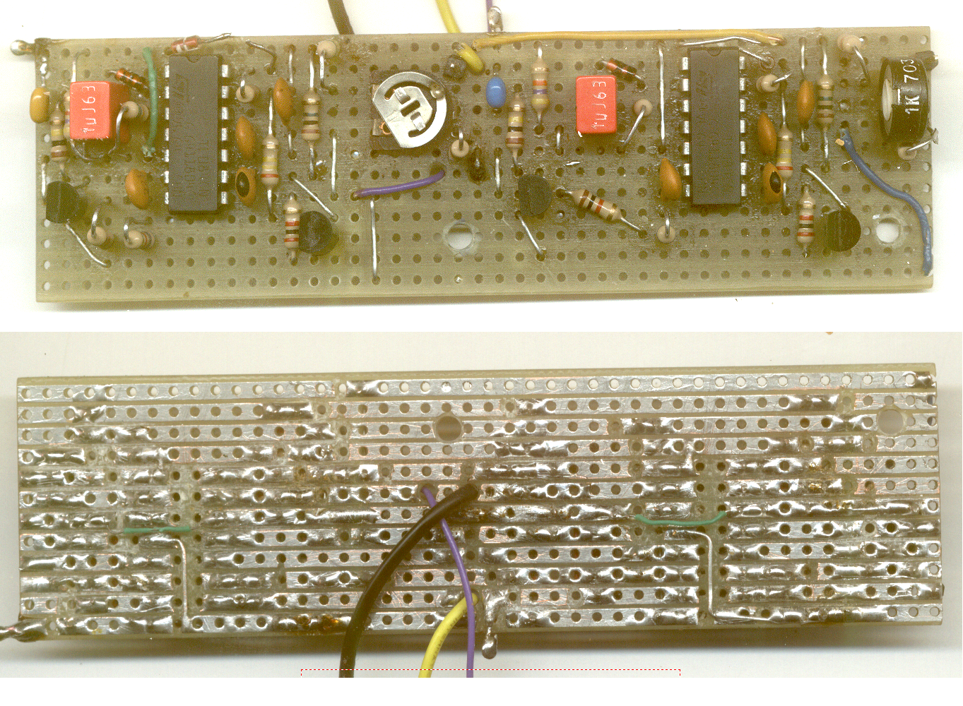

Aber eher als Bestückungsplan für die Streifenleiterplatte. Ja, ich weiß, es gibt auch Eagle. ;)
Max Mustermann schrieb: > Helmut S. schrieb: > >> Diese Log-Amplififier haben alle [...] >> das Problem, dass schon allein die Offsetspannung dafür sorgt, >> dass bei Eingangsspannungen unterhalb der Offsetspannung der >> Operationsverstärker sinnlos in den Anschlag fährt aus dem er dann lange >> Zeit braucht wieder in den Normalbetrieb zu kommen. > > Und nicht nur das, sondern auch, dass er sich bei Signalen in der > Größenordnung der Offsetspannung überhaupt nicht rührt. ;) Hab' mich bei > meinen Simus öfters gewundert, wieso bei ein und demselben Signal ein > ganz unterschiedliches "Einschwingverhalten" zu sehen war - jetzt ist's > klar: Eben je nachdem, ob der Opamp vorher im "latch up" war (so heißt > das wohl?) Nein, aber stören tut's trotzdem. ;) Die Anzeige wertet zwar nur das "Fenster" von 2,7V ... 4,7V aus (das wäre auch in weiten Grenzen einstellbar, im Extremfall von 0 ... +12V), aber so -10 V dürfte sie schon übelnehmen (hab' die Grenzdaten des A277 jetzt nicht im Kopf, aber der arbeitet intern mit einer Komparatorkette, seeeeeehr empfindlich, Eingangsströme so vielleicht im nA - Bereich) ... Also Ansatz: Bei zu niedrigen Pegeln wird der Ausgang von U2 zu positiv (im Extremfall so bis >~ 10V). Uout (invertiert) entsprechend negativ, und negative Spannung ist da absolut unerwünscht. Also was hältst du davon: Koppeln wir die doch einfach mal (im entsprechenden Verhältnis) zurück auf den nichtinvertierenden Eingang von U2? Also eine "Über alles" - Gegenkopplung für die "falsche" Halbwelle sozusagen (bei der noch R11 zu variieren wäre). S. Anhang Jetzt kannst du wirklich sagen, ich spinne - oder mal wieder was Konstruktives dazu. Könnte man sich dann vielleicht auch den Gleichrichter sparen ... Nochmal: Mein LED - Grab (2*A277 kaskadiert, also 2*24 Lumis) stricke ich jetzt nicht um auf andere ICs (mit denen's auch garantiert wieder andere Probleme gibt) - der Aufbau war eine Arbeit für einen, der Vater und Mutter erschlagen hat, die mache ich mir nicht nochmal. ;) Zum "Layout": So sehen meine Schaltungen in der Version "Beta 2.0" immer aus. ;)
Max Mustermann schrieb: > Könnte man sich dann vielleicht auch den > Gleichrichter sparen ... Nen, lieber nicht. ;)
Max Mustermann schrieb: > Max Mustermann schrieb: >> Könnte man sich dann vielleicht auch den >> Gleichrichter sparen ... > Nein, lieber nicht. ;) Das konntest du mir aber auch gleich sagen. ;)

Max Mustermann schrieb: > Ok, dümmer geworden bin ich von allem nicht. ;) Aber jetzt mal wieder mit meinem Latein am Ende. ;) Die Schaltung spinnt plötzlich. Hab' alles mal ohne Signal gleichspannungsmäßig simuliert und gemessen (Anhänge - Soll: Simuliert, L: Linker Kanal, R: Rechter Kanal). Wo können die -2,6V / -2,5V am invertierenden Eingang von Q2 (Pin 5) herkommen? Vom Ausgang (0,94V / 2,9V) über D2 ja wohl kaum. Aber wenn ich die Diode abtrenne, sind sie verschwunden.
Du meinst wohl U2.
Die Simulation mit deiner Schaltung ergibt bei mir 0V an beiden
Eingängen von U2.
Mach mal das:
Control Panel -> SPICE -> Reset to Defaults
LTspice schließen.
Dann LTspice neu starten.
Helmut S. schrieb: >> invertierenden Eingang von Q2 (Pin 5) > Du meinst wohl U2. Ja, sorry. ;) > Die Simulation mit deiner Schaltung ergibt bei mir 0V an beiden > Eingängen von U2. Naja gut, bei mir so 3...5µV. ;) > Mach mal das: > > Control Panel -> SPICE -> Reset to Defaults > > LTspice schließen. > Dann LTspice neu starten. Nicht doch, "Soll" sind meine simulierten Werte, "L" und "R" die gemessenen. Lass' dich mal nicht täuschen - das "Gekrissel" ist nur Staub auf der Glasscheibe meines Scanners (den hab' ich vor etlichen Jährchen für 10 Euren auf dem Flohmarkt erstanden). ;)
Diese Schaltung funktioniert nur für Eingangsspannungen die größer als die Offsetspannung von U2 sind. 0V ist da keine gute gute Idee es sei denn U2 hat zufällig eine Offsetspannung in der "guten" Richtung. Idee: Gezielt etwas "guten" Offset einspeisen.
Helmut S. schrieb: > Diese Schaltung funktioniert nur für Eingangsspannungen die größer als > die Offsetspannung von U2 sind. 0V ist da keine gute gute Idee es sei > denn U2 hat zufällig eine Offsetspannung in der "guten" Richtung. > > Idee: Gezielt etwas "guten" Offset einspeisen. Hab' ich ja alles durch. Mit Signal am Eingang des Gleichrichters, also der lieferte "guten Offset" (gemessen an Pin 5 von U2). Ergebnis am Ausgang (USt): Nichts Brauchbares. (Nachdem's schon funktioniert hatte!) Dadurch kam ich ja erst mal drauf - nach dem ...zigsten Mal Zusammenstecken rührte sich meine Anzeige bei keinem Eingangssignal mehr. ;) Also nochmal: Max Mustermann schrieb: > Hab' alles mal ohne Signal gleichspannungsmäßig simuliert und gemessen > (Soll: Simuliert, L: Linker Kanal, R: Rechter Kanal). > Wo können die -2,6V / -2,5V am invertierenden Eingang von Q2 (Pin 5) > herkommen? Vom Ausgang (0,94V / 2,9V) über D2 ja wohl kaum. Aber wenn > ich die Diode abtrenne, sind sie verschwunden.
Helmut S. schrieb: > 0V ist da keine gute gute Idee Auf die bessere hättest du mich Anfang Januar mal bringen sollen. ;) Aber nein - was war "deine richtige" Schaltung? ;) Sorry, da müssen wir jetzt durch, den Fehler finden!

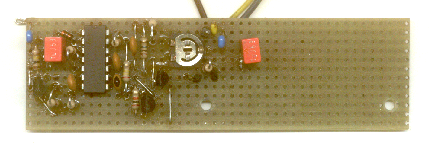

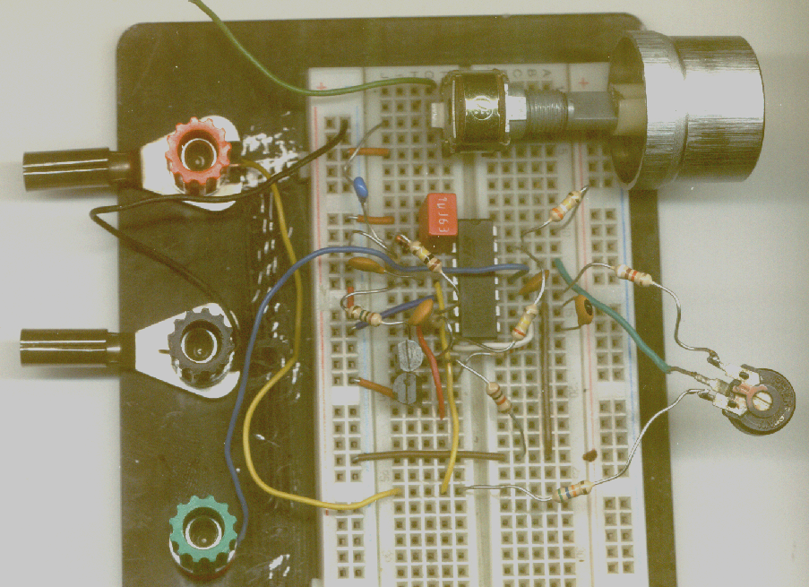

Neueste "Testergebnisse": Ich habe wieder mal schöne Oszillatoren gebaut. An Pin 7 sehe ich (bei geschlossener Gegenkopplung) einen fast perfekten Sinus. Allerdings etwas begrenzt: Rechts werden beide Halbwellen so zwischen 10...11V abgeplattet, links nur die positive. Gleichspannungsmessungen oder gar -auswertungen durch die Anzeige sind gegenwärtig also eher sinnfrei. Hab' übrigens alles zum A277 wiedergefunden, was ich habe. Seite 1 mal als Anhang. ;) Uff - der mag also negative Eingangsspannungen überhaupt nicht ...
Max Mustermann schrieb: > An Pin 7 sehe ich (bei geschlossener Gegenkopplung) einen fast perfekten > Sinus. Am Ausgang ("Ust") übrigens auch, 250kHz (so genau, wie ich das auf meinem guten Oskar eben auszählen kann). ;) Am nichtinvertierenden Eingang natürlich ein bisschen was anderes ... In mir "reift" also schon wieder eine Idee: Das müsste doch irgendwie simulierbar sein, eben auch eine wirksame Kompensation ... Zum Bild: Als erstes habe ich damals auf die Garantie gepfiffen und die rote "Streichholzkuppe" gegen eine grüne ausgetauscht. (Die rote stach in die Augen.)
