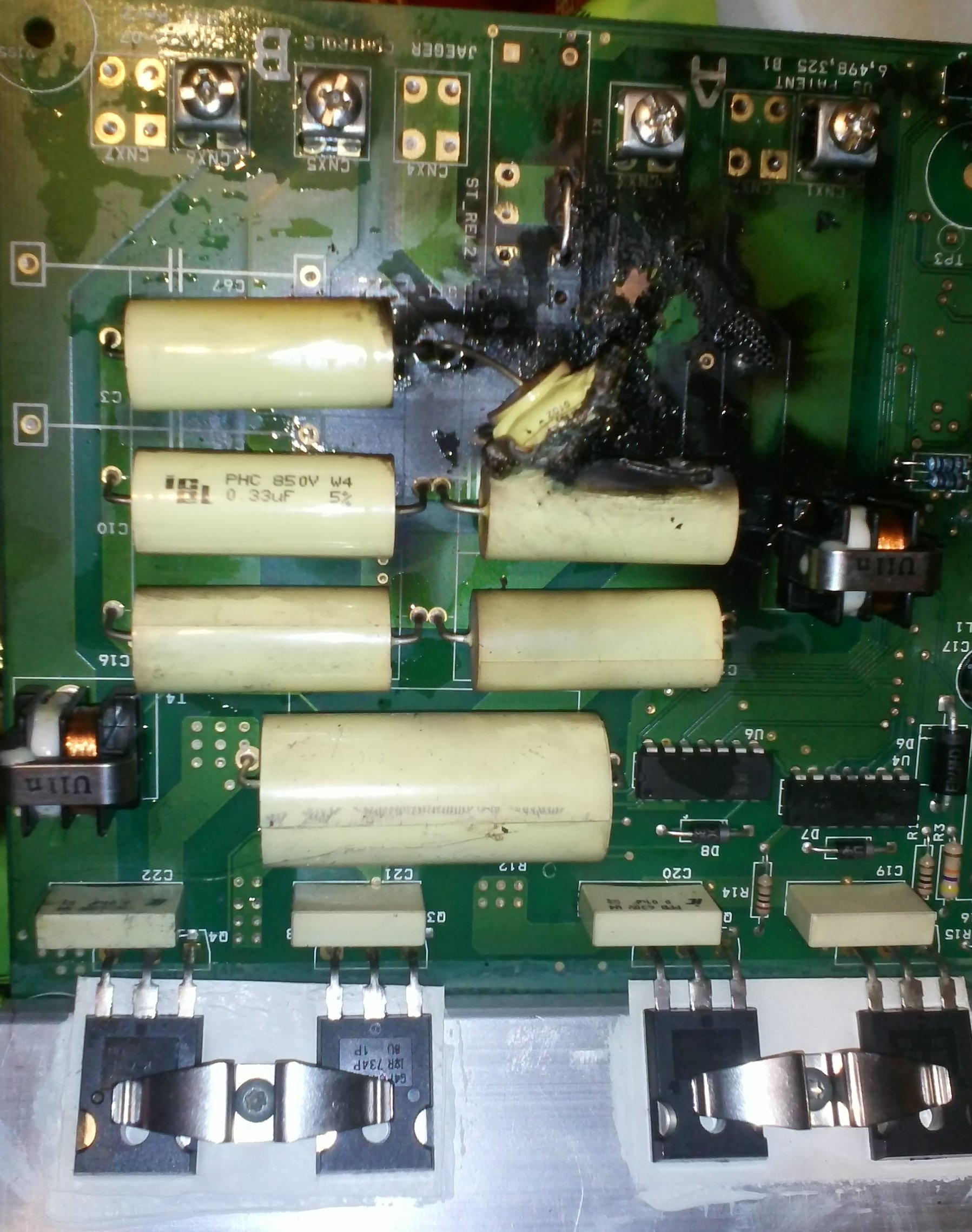

Hallo, ich suche eine Bezugsquelle bzw einen Ersatztyp für diesen Kondensator: PHC 850V W4 0,33 uF 5% Hintergrund, in unserem Induktionsherd ist ein Kondensator dieses Typs von der größen Boosterplatte abgeraucht. Ein Ersatz mit einem kleinerer Bauform 630V brachte das Ergebnis wie auf dem Foto zu sehen. Meine Suche nach einem passenden Kondenstor war bisher erfolglos, deswegen frage ich mal hier. Ich würde mich freuen, wenn ich hier fündig werden könnte. Vielen Dank für mögliche Hilfe.

Tobias Brummund schrieb: > ich suche eine Bezugsquelle für diesen Kondensator: Warum ist der denn kaputt gegangen? Da ist sicherlich noch mehr kaputt.
@ asdf (Gast) >http://www.icel.it/scheda1.htm Auf KEINEN Fall Polyester! Dort braucht man ein verlustarmes Dielektrikum, also Polypropylen. Ich würde FKP1 von WIMA nehemen, die sind sehr robust! https://www.distrelec.de/kondens-330-nf-1600-vdc-650-vac-18-mm/wima/s-fkp-0-33-uf-1600v-20-a1/822012 MKP geht zur Not auch, ist aber etwas schwächer. http://de.rs-online.com/web/p/polypropylen-folienkondensator/1908567/ http://de.rs-online.com/web/p/polypropylen-folienkondensator/1908674/ https://www.distrelec.de/kondens-330-nf-1000-vdc-600-vac-27-5-mm/wima/mkp10-0-33-uf-1000v-10-27/823701
der aus dem letzten link würde passen? von der bauform mal abgesehen, dass kann man basteln... zu erwartende stromstärke kann der kleine ab? ich frage mich nur, warum haben die so große eingebaut, wenn die kleinen auch gehen. zumindest als privatperson sind die originalen nahezu unkaufbar. alle anfragen sind bisher gescheitert, weil nur an firmen ab riesen stückzahl geliefert wird. wenn tatsächlich so ein kleiner mkp geht wäre das problem ja schnell gelöst.

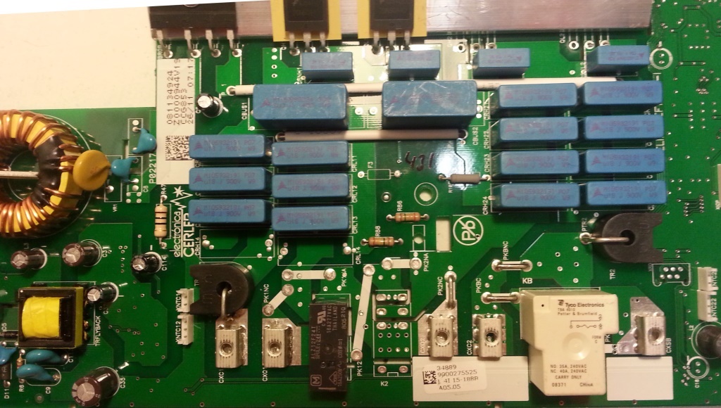

hallo bodoo, habe eine defekte Platine von einem SIEMENS Ind. Herd, wenn die Größe des Kond. bekannt ist, kann ich welche auslöten und senden.

Hier ein Foto der Platine. Die 3 bzw, 4 kleineren sind parallel geschalten, 900 V

Hallo bodoo, habe einen ausgelötet, hat 180n 900V.
#3478619
Mußt halt 2 stk parallel schalten, platz ist ja da.
parallel geschaltet käme man auf 360nf das könnte ja evtl klappen. bräuchte dann mindestens 4 stück.

Da sieht man es. Viele MKP von EPCOS. Funktioniert also.
