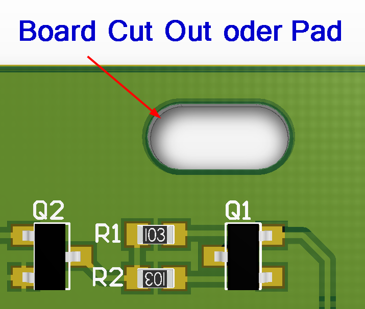

Bei Ausschnitten (Löcher oder Langlöcher) in einem PCB stellt sich bei
mir die Frage ob diese als Board Cut Out oder als Pad realisiert werden
sollten.

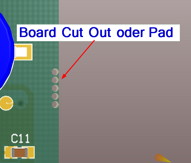

Nun habe ich am Rand von gefrästen PCBs einige Bohrungen damit die
einzelnen PCB dann aus dem Nutzen gebrochen werden können.
Diese Löcher übernehme ich aus dem DXF mit T(Tool) V (Convert)
B(BoardCutOut).
Siehe Bild „Printstege“ im Anhang
Sollten solche Löcher dann als Pad oder als Board Cut Out realisiert
werden?
Ein Unterschied ist auf jedem Fall die Drill Table, in dem runde Board
Cut Outs nicht aufgelistet werden.
Gibt es da fertigungstechnisch eine richtige/falsche Variante?
Schön wäre es, wenn ich mir eine durchgängige Linie angewöhnen könnte.

#3477669
Ich gebe Langlöcher als PADS aus, damit bekommen sie eine eigene Drill
Datei. Man kann sicher auch einfach die Löcher als Board Cut Out
definieren.
Wie du das machst ist dir Überlassen, allerdings musst du dein Vorgehen
mit dem Fertiger abstimmen. wenn du Langlöcher als Pad ausführst
benötigt man hier keine weiteren Informationen. Wenn du LP's nicht
direkt bestellst sondern über einen Mittelsmann (Bestücker, so wie wir)
ist das die Fehlermäßig unproblematischere Lösung. Wenn ihr jedoch ein
anderes Vorgehen habt ist es sicher einfacher, es als Board Cut out zu
nutzen.
Entscheidend ist sicher auch, ob du die LP Daten "nur" als Gerber Export
oder als ODB++ ausgibst. In letzterem dürfte es auch wieder eindeutig
(und somit egal) sein.
OP #3478062
Hallo Christian
Bei uns werden die Leiterplatten werden ebenfalls über den Bestücker
bestellt.
Somit wäre eine eindeutige Vorgehensweise gut.
Wie erzeugt ihr aus einem DXF Import "Loch" ein PAD?
In ein Board Cut Out geht es ja mit der Tastenkombination T V B
#3478920
Da hab ich noch keine Möglichkeit gefunden. Aber da wir nur Löcher mit 2
unterschiedlichen Durchmessern verwenden (und die jeweils
durchkontaktiert und nicht durchkontaktiert) ist es kein Problem ein
Bauteil anzulegen.
Wie gesagt sollte ODB++ eine Alternative sein, allerdings muss die Daten
der Bestücker auch verwenden können.
Ich denke aber, wenn man eine DXF Zeichnung von der Platine hat (Davon
gehe ich mal aus, wenn du sie importierst) kann man dieses mitsenden und
ist somit auch eindeutig.
Der schnellere Weg ist der von dir vorgeschlagene.
