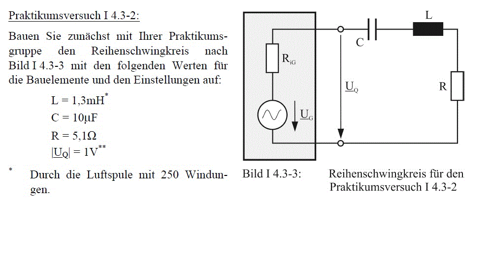

Hallo an alle,
das ist mein erster Beitrag in diesem Forum und ich bitte um Nachsicht
falls ich irgendetwas übersehen, oder falsch gemacht haben sollte.
Ich habe folgendes Problem:
Im Rahmen eines elektrotechnischen Praktikumsversuchs soll ein
Reihenschwingkreis (RLC) untersucht werden. dabei wird schrittweise die
Frequenz der Eingangsspannung erhöht (Von 30Hz-60KHz) und der
resultierende Spannungsabfall über dem Widerstand gemessen.
Das Problem ist, dass der sich ändernde Blindwiderstand die
Generatorspannung ebenfalls runter zieht und bei jeder neuen Frequenz
erst von Hand die Eingangsspannung nach geregelt werden muss.
Ich suche nach einer einfachen Lösung um in diesem Frequenzbereich den
Spannungsabfall an der Quelle automatisch zu kompensieren.
Andere/Bessere Funktionsgeneratoren sind keine Option.
Hat da Jemand eine Idee?

Marvin Kamp schrieb:
> Hilf mir mal auf die Sprünge:Woher weißt du dass der Generator einen 50
> Ohm Widerstand besitzt?
Weil das die Standardausgangsimpedanz von 99% aller Signalgeneratoren
ist.
Sollte auch auf deinem Generator vorne draufstehen.
Diese Aussage:
wiederspricht sich aber hiermit:
> Ich hatte auch an eine Verstärkerschaltung gedacht die die Amplitude
> nachregelt wenn sie absackt.
Eine Verstaerker mit Amplitudenregelung ist nicht so einfach.
> Reicht da ein einfacher Spannungsfolger? Und wenn ja: Welcher Opamp ist
> da empfehlenswert?
Koenntes du versuchen. In dem Bereich 30Hz .. 60kHz kann fast jeden
halbwegs schnellen nehmen. Feld,Wald u. WiesenOps wie TL082 sollten
gehen, allerdings mit nachgeschalteter Endstufe. Bedenke im Resonanzfall
fliessen bei dir 0.2A.   1V / 5.1 Ohm
Das muss deine Stufe treiben koennen deshalb die Endstufe an den TL082.
Deshalb waere es besser das ganze hochohmiger auszulegen.

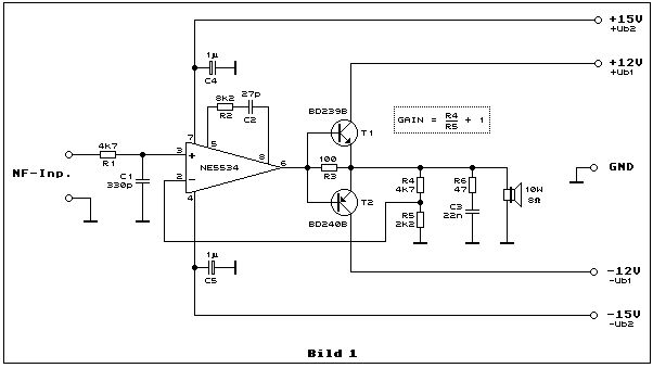

Hallo alle miteinander,
ich habe mir mal die Zeit genommen um das Netz nach sinnvollen Ansätzen
für alle eure Vorschläge zu durchforsten.
Dabei bin ich auf obige Schaltung gekommen.
Würde das so funktionieren?
Letzten Endes schätze ich zwar dass die einfachste Methode in der Tat
eine hochohmigere Auslegung dieses Versuchs wäre, aber ich muss zu
Studienzwecken zumindest eine aktive Schaltung vorweisen können.
Die Schaltung hat eine Übnahmeverzerrung im Nullpunkt (T2 sperrt bevor
T1 öffnet und umgekehrt). Dadurch hat das Ausgangssignal einen
Klirrfaktor, besonders bei 60kHz. Die Frage ist: wie groß ist der
Oberwellenanteil und wie weit stört das die Messung?
Um das zu verbessern, müsste die Endstufe "vorgespannt" werden, damit
ein Ruhestrom fließt.
Gruß Dietrich
Und wo ist das Problem?
Es gibt keines!
In der Aufgabe steht nirgends, dass ihr mit konstanter Eingangsspannung
messen sollt.
Ihr sollt einfach die Frequenz verstellen und die Spannung am Widerstand
messen.
Dann wird gefragt warum da nicht einfach die eingestellte Spannung U0
herauskommt.
Zum Schluss sollt ihr dann den Innenwiderstand des Generators berechnen.
http://www.zitate-online.de/sprueche/allgemein/18383/wer-als-werkzeug-nur-einen-hammer-hat-sieht.html
OP (Firma: athome) #3493667
> Es gibt keines!
Du missverstehst das Problem.
Unsere Generatorspannung sackt bei Annäherung an die Resonanzfrequenz ab
und verfälscht dadurch gerade eben das gewünschte Messergebnis. (Es geht
darum den Absolventen zu zeigen, dass sich der Spannungsabfall über den
5,1 Ohm Widerstand, nahe der Resonanzfrequenz erhöht; Nicht darum denn
Generatorinnenwiderstand zu berechnen)
Der Funktionsgenerator ist dahin gehend schlecht kompensiert und genau
dieses Problem sollen wir lösen, damit die Absolventen dieses
Praktikumsversuches sich darum nicht mehr scheren müssen.
Das steht vielleicht nicht in meiner Skizze, aber ich dachte das hätte
ich deutlich gemacht.
Ich dachte der Widerstand R3 würde, trotz fehlendem Ruhestrom für
ausreichend Unterdrückung sorgen!?
Kannst du mir einen Ansatz skizzieren der deinem Vorschlag entspricht?

Diese einfachen Aufbauten mit diskreten Transistoren kannst du knicken
da nicht kurzschlussfest. In so einer Testumgebung muss das Teil
Kurzschlüsse beliebig lange verkraften. Deshalb solltest du einen
Verstärker(IC) mit eingebauter thermischer Überlastsicherung verwenden.
Wenn euch das zu aufwendig ist, dann bleibe noch die Möglichkeit eines
niederohmigen Spannunsgteilers, z. B. 49,5Ohm+0,5Ohm. Die Spannung wird
dann am 0,5Ohm Widerstand bereitgestellt. Der Innenwiderstand ist dann
ca. 0,5Ohm.
Das hilft natürlich schon etwas. Ob es allerdings ausreicht ist eine
andere Frage und schwer zu sagen. Das hängt natürlich davon ab, wie gut
der Sinus am Ausgang sein soll oder muss, und von der Last und der
Geschwindigkeit, mit der der OpAmp nachregeln kann.
Das kann man wohl am einfachsten mit einer Simulation ermitteln.
Leider habe ich auf die Schnelle nichts gefunden.
Alternative: Leistung-OpAmp, z.B. OPA547 oder suche mal hier unter
"Leistungs OpAmp" oder "Leistungs OPV".
Gruß Dietrich
Der Widerstand übernimmt im Anlaufgebiet bis ca. 7mA den Ausgangsstrom.
Die 7mA sollte der OP liefern können. Ab dann übernehmen mehr und mehr
die Transistoren den Laststrom.
Alles was unter ca. 1% Klirr ist sieht man auf dem Skope sowieso nicht
mehr.
Im Resonanzfall filtert der Schwingkreis die Grundwelle raus.
