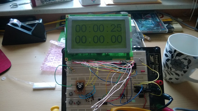

Hallo Liebe µC´ler,
nach langer Pause habe ich mich vorgestern mal wieder ein bisschen an
meinen Basteltisch gesetzt.
Ich hatte noch ein GLCD 240x128 mit T6963C Controller und irgendwie
musste ich da ja mal was drauf zaubern, also erstmal nur nen String mit
einer implementieren Schriftart, soweit sogut!
Also nen paar Codeschnipsel von HIER und ein paar von meiner Festplatte,
alles auf ein Breadboard  und siehe da, ich werd verrückt die sch..
geht!
Heut morgen dachte ich mir dann, ach packste den Controller samt Quarz
mal auf eine Lochrasterplatine, zwei Pins wegen der Kreuzungen geändert,
kompiliert, eingeschaltet und hmm..
Nachdem ich nun fast zwei Stunden die 18 Lotbahnen durchgemessen habe
und in der Software alles nocheinmal durchgesehen haben, muss ich doch
tatsächlich euch Fragen!
Habt ihr dieses Phänomen schoneinmal gesehen?
Rechtschreibung ohne Gewähr! Bitte keine Diskriminierung!

Hi
>gleiches Hex-File? Wenn nicht, könnte es sein dass der Bildschrimstart
>in der Initalisierung verschoben ist (kenne allerdings nicht den T6963C
Ich tippe auch auf Fontselect. Der doppelt beschriebene Bereich ist etwa
1/4 der Gesamtbreite. Das würde der 6/8 Bit-Umschaltung durch FS
entsprechen. Dadurch resultiert bei gleichem Hex-File auch eine falsche
Zeilenlänge.
