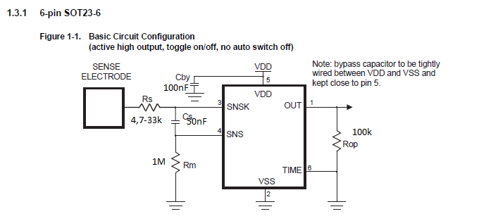

Hallo noch mal, ich hab den chip jetzt. ich hab mir aus dem Datenblatt diese Beschaltung im Foto raus gesucht. ich wollte mal fragen ob ihr wisst, wie ich die Widerstände und den Kondensator dimensionieren soll. hat da vielleicht jemand ne Idee? lg Stefan

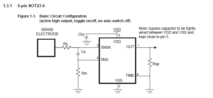

okay, ich muss gestehen ich bin etwas ratlos ob das die richtige Beschaltung ist. da gibts im Datenblatt verschiedene mit dem selben Text darunter. Ich hoff ihr habt da ne Idee! lG Stefan

Hi >ich wollte mal fragen ob ihr wisst, wie ich die Widerstände und den >Kondensator dimensionieren soll. hat da vielleicht jemand ne Idee? Steht doch auf S.4: For component values in Figure 1-1 and Figure 1-2, check the following sections: Cs capacitor (Cs) – see Section 4.2 on page 20 Sample resistor (Rs) – see Section 4.3 on page 20 Voltage levels – see Section 4.4 on page 20 Output polarity selection resistor (Rop) – see Section 3.9 on page 10 Rm resistor – see Section 3.11.2 on page 11 Bypass capacitor (Cby) – see page 20 MfG Spess
Danke für die Antwort! ja stehts, aber es steht ja auch dabei, dass man wenn man die Elektrodengröße verändert andere Bauteile wählen muss. Ich mein an den Widerständen wird sich wahrscheinlich nichts ändern, aber an den Kondensatoren halt. und da weiß ich ehrlich gesagt nicht welche ich nehmen soll... MfG Stefan
So ich habs jetzt mal so nachgebaut. zum testen hab ich ne led mit vorwiderstand an den ausgang gehängt, allerdings leuchtet die immer... reagiert nicht auf berührungen an der elektrode. habs jetzt schon mit anderen Kondensatoren und widerständen an der elektrode probiert, aber immer das selbe. hat vielleicht jemand ne ahnung, warum sich da nichts tut?? LG Stefan
