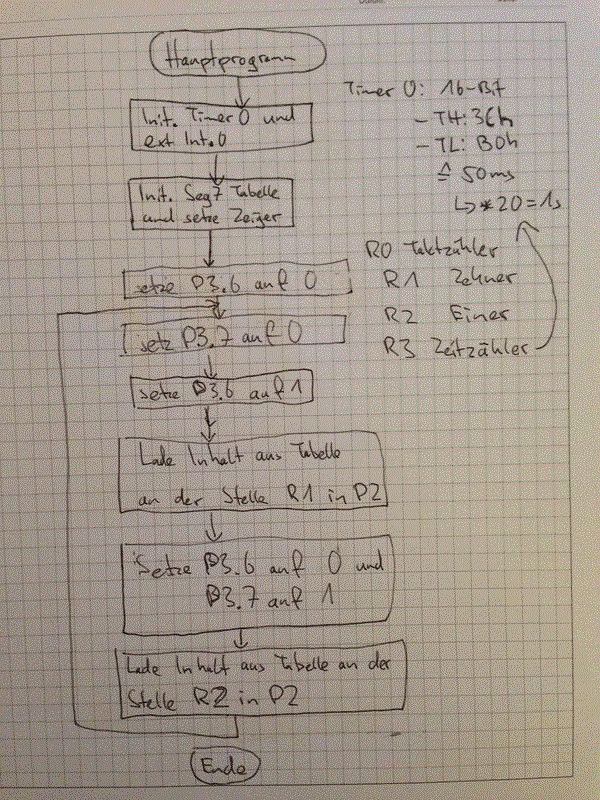

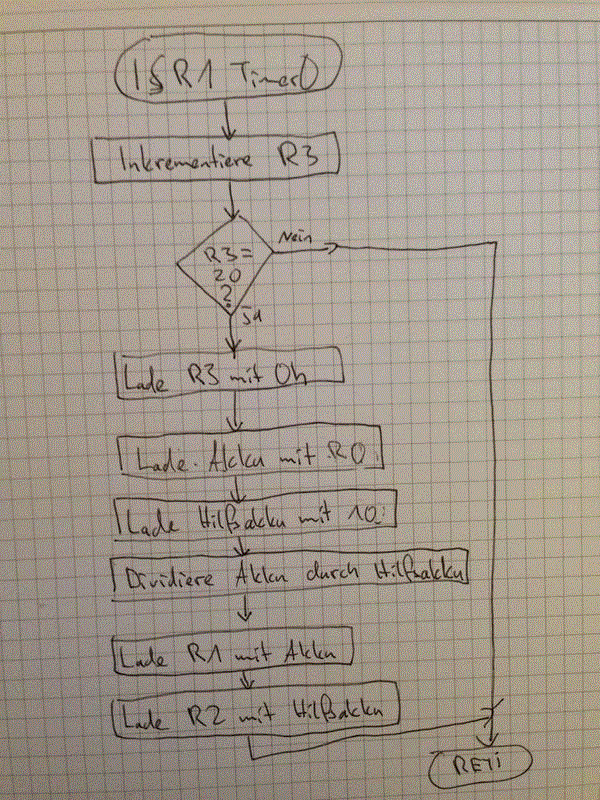

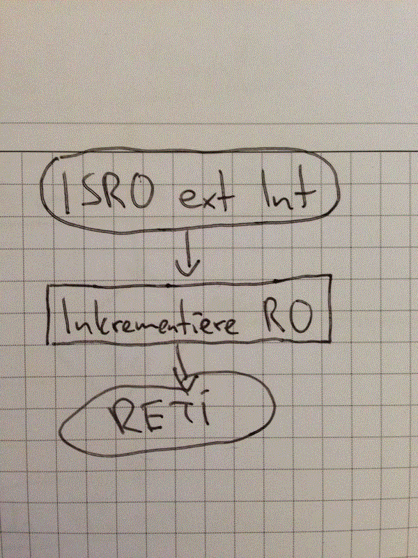

Hab hier mal die PAP´s dazu erstellt, kann mal jemand ein Blick darauf werfen ob es soweit stimmt? Danke im vorraus

Meiner Auffassung nach ist dieser "erste" Ablaufplan zu konkret, zu nah an dem eigentlichen Code, um erkennen zu können, was Du tust. Man sieht nur wie Du etwas tust, in ganz konkreten Zuweisungen, aber ohne Schaltplan etc. kannst nur Du verstehen, was da passiert. Z.B. im ersten Diagramm steht: "Setze P3.6 auf f0". Was aber soll das bewirken? Das ist aber nur meine Meinung. Wenn Dir das hilft dann mach es so. Nur das ich mir das nicht im Detail anschaue, weil ich so tief ja garnicht in Dein Projekt einsteigen will um zu beurteilen, das "Setze P3.5 auf f0" irgendwas sinnvolles tut. Es wäre auch nett wenn Du keine Handskizzen fotografierst sondern sowas mit einem Programm machst, Etwa "Dia". Siehst Du hier: http://dia-installer.de/ Das ist viel leichter lesbar, kann weiterverwendet werden und gibt kleiner Dateien (als PNG).
Logiker schrieb: > Meiner Auffassung nach ist dieser "erste" Ablaufplan zu konkret, zu nah > an dem eigentlichen Code, um erkennen zu können, was Du tust. Man sieht > nur wie Du etwas tust, in ganz konkreten Zuweisungen, aber ohne > Schaltplan etc. kannst nur Du verstehen, was da passiert. > > Z.B. im ersten Diagramm steht: "Setze P3.6 auf f0". Was aber soll das > bewirken? In der Aufagbenstellung steht, dass P3.6 bzw. P3.7 die Stellentreiber der 2-stelligen 7-Segment Anzeige sind. Aber ich geb dir in der Sache an sich recht. Es gibt keinen Grund im PAP da nicht einfach "Schalte die linke Anzeige ein", bzw. "Schalte die rechte Anzeige ein" hinzuschreiben. Auf die Art liest sich das PAP dann auch viel besser. Selbiges mit den R-Registern. Auch das sind Details, die eigentlich im PAP nicht so brennend interessant sind. EIn PAP soll ja nicht einfach nur der Programmtext in anderer Form sein, sonder in erster Linie die zugrundeliegende Logik veranschaulichen. DIe Logik ist aber unabhängig davon, wo genau jetzt die einzelnen Stellentreiber abgeschlossen sind oder welches R-Register jetzt die Einer aufnimmt und welches die Zehner. In einem PAP sollen meinem Verständnis nach durchaus noch die aufgabenspezifischen Vokablen benutzt werden und nicht die technischen Begriffe, wie einzelne Teile dann konkret umgesetzt wurden. Irre ich mich, oder läuft das Multiplexen in ein Ghosting-Problem an der Anzeige rein?
Karl Heinz schrieb: > Irre ich mich, oder läuft der Aufgabenstellung in ein Ghosting-Problem > an der Anzeige rein? Nope. Ich denke, er wird ein Ghosting haben. Genauso wie die Anzeige ganz leicht flackern wird, wenn die ISR ihm das Hauptprogramm unterbrechen und man ganz genau schaut. Ich hätte den Multiplexteil mit in den Timer-Interrupt rein gelegt.

>Irre ich mich, oder läuft der Aufgabenstellung in ein Ghosting-Problem >an der Anzeige rein? Das sehe ich auch so. Die alten Segmentbits stehen noch an, wenn das nächste Digit aktiviert wird.

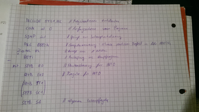

ok danke, hab jetzt mal angefangen. Schrift ist zweitrangig, wird später noch digitalisiert. Stimmt das bis Dato überein?

Da steigst du ja schon in das Programm ein, dachte du arbeitest noch an dem PAP ? Vermutlich handelt es sich um einen AT89C5131, 8x51 Derivat, solche Infos solltest du eigentlich hier mit angeben. Die paar Zeilen Assembler bestätigen das es um 8051 geht. Liefer doch mal alles was du bereits hast... - aktueller PAP - Schaltplan wenn vorhanden - Bereits existierender Code Welche Teilbereiche verstehst du bereits, welche nicht ? - Assembler Programmierung - Multiplexen - etc.
