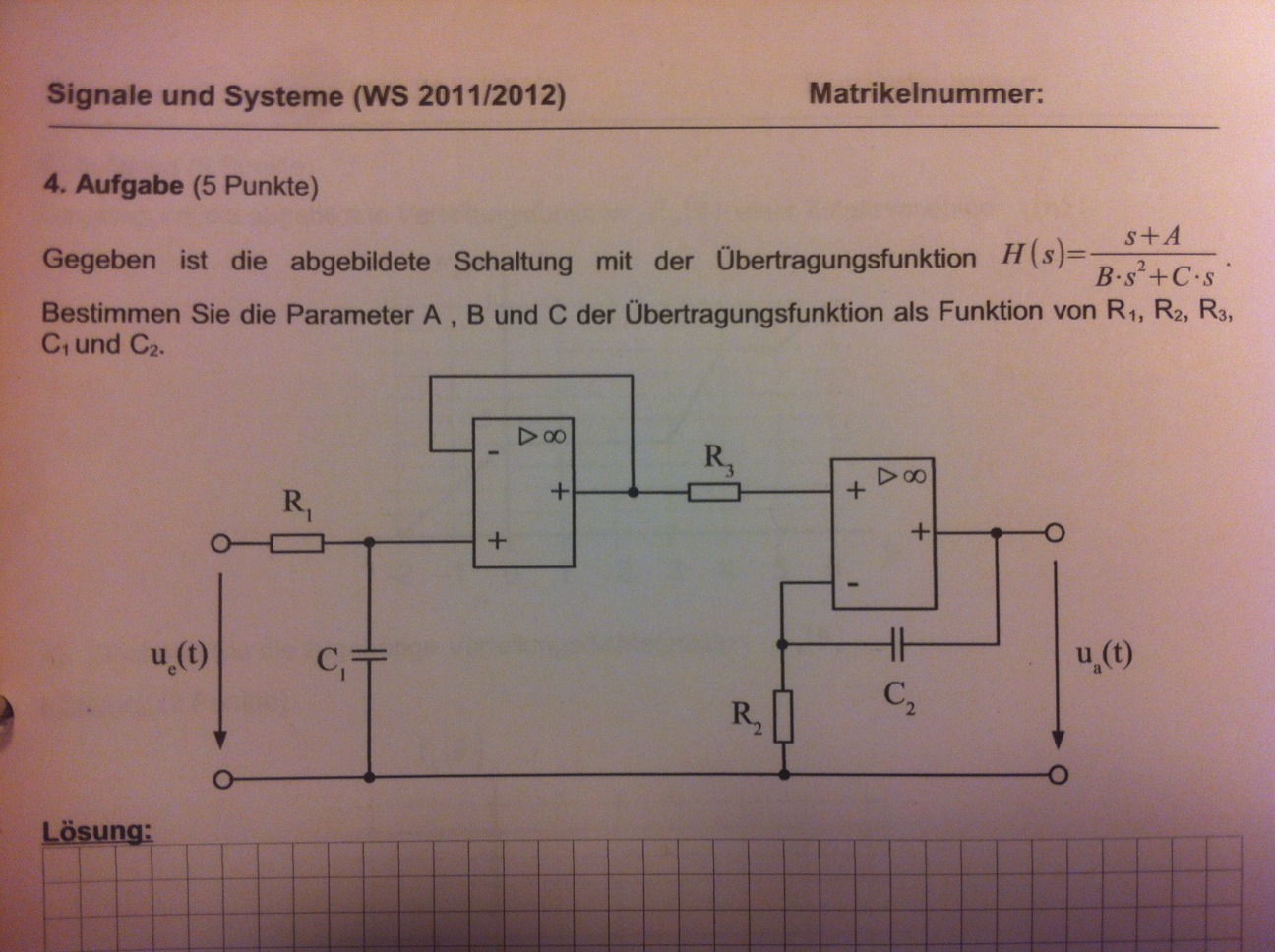

ich habe die Übertragungsfunktion der angehängten Schaltung herzuleiten.
Leider habe ich keine Ahnung wie ich dies genau angehen soll. Dass die
Übertragungsfunktion das Verhältnis von U(a) zu U(a) ist, dass weiß ich
nur leider komm ich auf keinen richtigen Ansatz (Lösung)
Die Übertragungsfunktion soll wie zu sehen ist allgemein hergeleitet
werden.
Die Formel( Bauteil) die ich für die Herleitung brauche kenne ich auch.
R=Z und C= 1/(s*C)
Ich hoffe ihr könnt mir helfen

Du berechnest die Übertragungsfunktion der einzelnen Stufen (z.B.
Eingangstiefpass usw.) unter Berücksichtigung der Belastung durch
nachfolgende, multiplizierst die miteinander, formst die Gleichung auf
die oben gegebene Struktur um und machst einen Koeffizientenvergleich
zum Ermitteln von A,B und C.
Um dir das leichter zu machen, solltest du die Schaltung auf mögliche
Vereinfachungen untersuchen: R3 hat überhaupt keine Wirkung und taucht
in der Rechnung nicht auf, der erste OPV verstärkt =1, die Spannung am
Verbindungspunkt R1/C1 liegt somit auch am +Eingang von OPV2, der
Eingangstiefpass ist unbelastet.

danke für deine Antwort. Ich habe jetzt verstanden dass R3 keinen
Einfluss auf die Übertragungsfunktion hat, und dass ich die 2 jeweiligen
Übertragungsfunktionen (OPV1,OPV2) miteinander multiplizieren muss,
damit ich auf die gesamte Übertragungsfunktion komme.
Die erste (OPV1) müsste folgt lauten:
1/(1+R1*C1*s) stimmt das?
Ich komme aber leider nicht auf die 2. Übertragungsfunktion. Kann mir da
jemand einen Tipp geben?

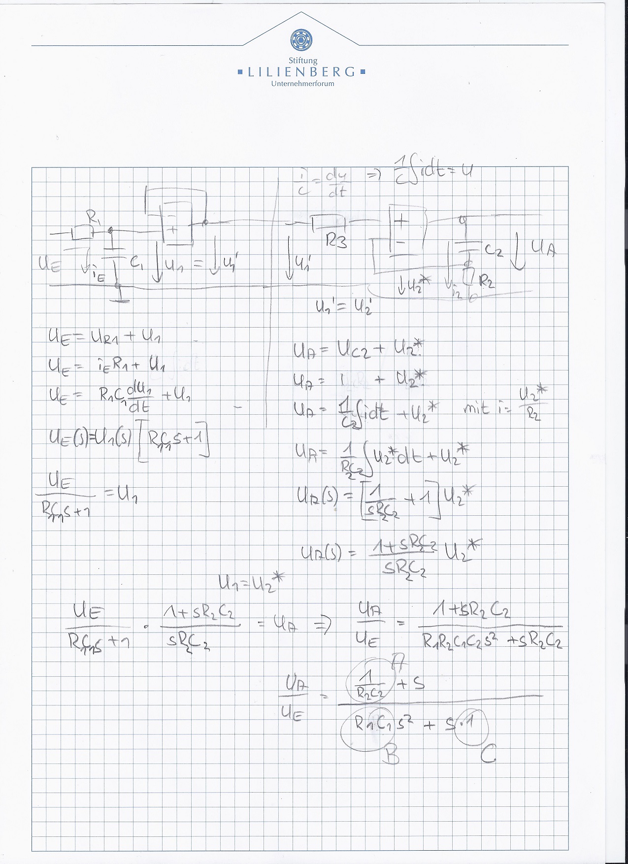

Habs endlich verstanden!! Danke!

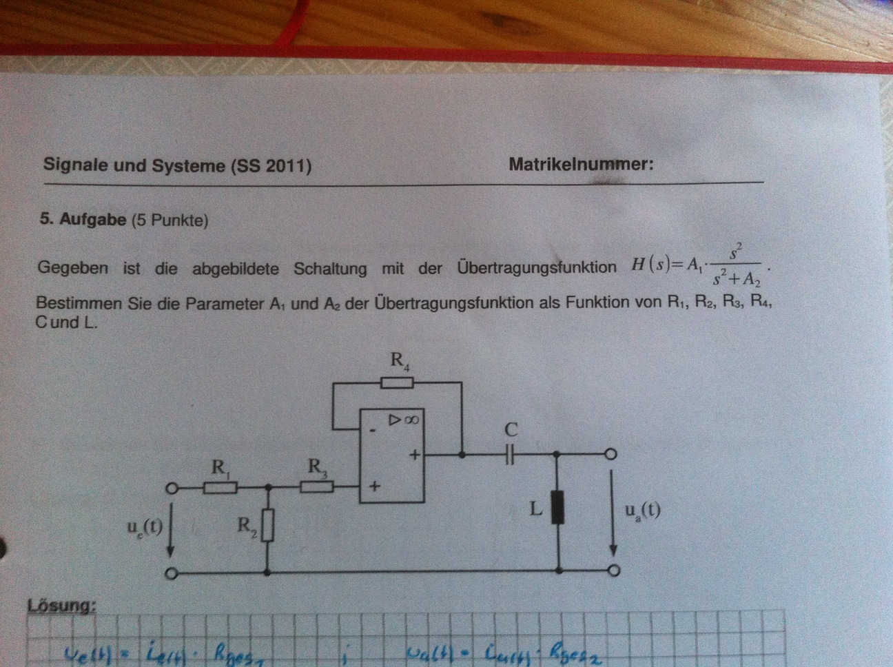

die vorherige Aufgabe habe ich auch nochmal durchgerechnet und ich bin
jetzt auf das gleiche Ergebnis wie ihr gekommen. Danke für die Hilfe
nochmal!
Nur jetzt hänge ich leider bei dieser Aufgabe fest. Vielleicht kann mir
jemand nochmal einen kurzen Tipp geben.
Soweit ich dies aus der Schaltung erkennen kann, hat R3 und R4 keinen
Einfluss auf die Übertragungsfunktion richtig?
Wie ich R1 und R2 zusammenfassen muss das weiß ich aber was ist mit C
und L?
Da komme ich leider nicht mehr weiter.
Danke schonmal im vorraus
Gast #3479662
Ja.
Ja? Der Teiler R1/R2 teilt die Eingangsspannung und der OPV als
Spannungsfolger (V=1) legt diese Spannung an die Reihenschaltung aus C
und L.
> aber was ist mit C und L?
Einfacher komplexer Spannungsteiler analog zu R1/R2.
