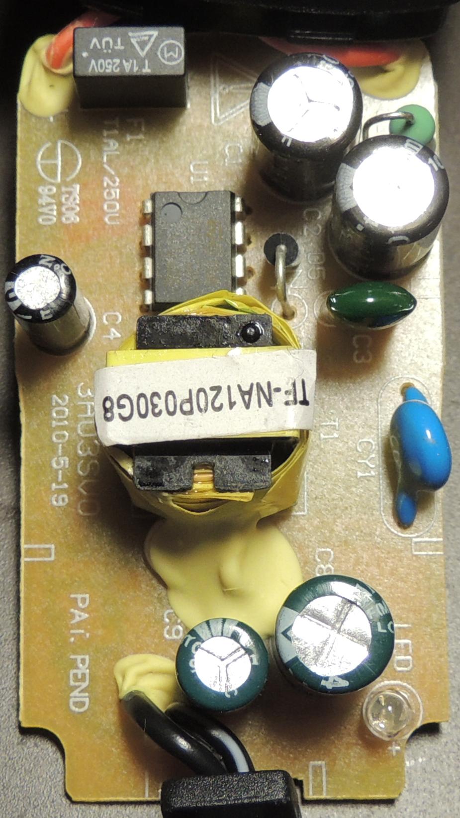

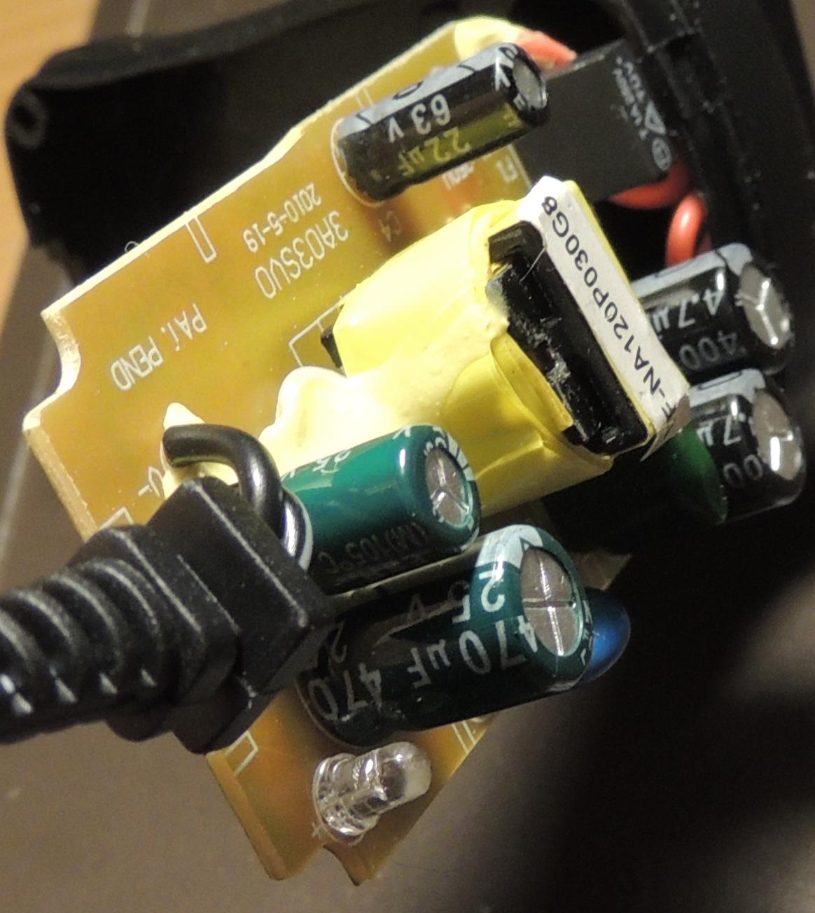

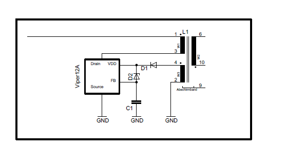

Seit Jahren verwende ich für ein Gerät ein etwas umgebautes
Handy-Netzteil von Ericson, gibts nun endgültíg nicht mehr. Jetzt muss
Ersatz her. Spannung soll 7,2V betragen, 500-600mA.
Stückzahlen sind gering, etwa 30...40 pro Jahr, da lachen die Hersteller
nur, wenn man eine spezielle Spannung will. Unter 1000 Stk geht da gar
nicht.
Jetzt habe ich endlich eins gefunden, welches in etwa passt (Original
9V/600mA) und sich vor allem zerstörungsfrei öffnen lässt und wieder
korrekt verschliessen lässt. (NL090P066P/GS/6XC)
Nun das Problem: die Regelung ist billigst ausgeführt (Bild), was aber
in meinem Fall sogar vorteilhaft ist (Akkus laden), die Ausgangsspannung
ist rel. weich, 10,2V im Leerlauf und ziemlich genau 9V bei Nennlast. In
keiner Applikationen des Viper12 habe ich eine derartige Schaltung
gefunden, nur die üblichen mit Optokoppler.
http://www.st.com/st-web-ui/static/active/en/resource/technical/document/datasheet/CD00084384.pdf
So, und nun muss die Sekundärspannung ca. 3V runter. Eine Z-Diode mit
kleinerer Z-Spannung parallel brachte zwar den gewünschten Effekt,
allerdings lief dann das Netzteil nicht mehr an :-)
Frage: kennt sich einer mit dem IC aus? Ich durchschaue die
feedback-Schaltung nicht so richtig.
Alternativ: kennt jemand ein Steckernetzteil der 5/6W-Klasse, welches
verschraubt und nicht verklebt ist?

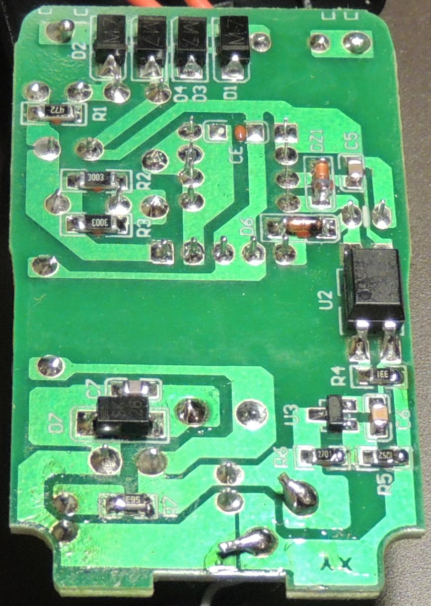

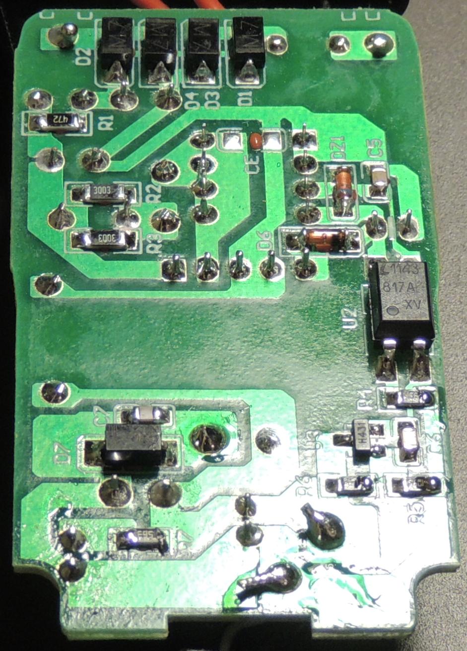

Persönliche Seite #3478562
Ich verwende oft Netzteile a 'la
http://www.conrad.at/ce/de/product/514219/
Da ist auch ein Viper12A drinnen & es ist nicht verschweißt.
Es hat 2 Sicherheits-Schlitzschrauben (welche in der Mitte eine Erhebung
haben)
R5 & R6 sind der Spannungsteiler für die Regelung.
Was ist Eure Meinung zu den Netzteilen? Schaut das auch nach billiger
China-Ware aus, wie gerade in einem andren Thread zu Netzkabeln usw.
diskutiert wird?

OP #3478625
Na, da kommt ja einiges :-)
7,5V gehen nicht, es hängen 5 NiMH Zellen direkt dran, das tut denen auf
Dauer nicht gut. Mit den 7,2V laufen die jahrelang, und auf der
Akku-Seite kann ich nichts ändern.
Diese hier habe ich bis jetzt benutzt, mal bei Pollin 200 Stk für
1,50€/Stk gekauft:
http://www.ebay.de/itm/Ericsson-Lader-Ladegeraet-Adaptor-BML-162-085-R1D-Type-402-0036-BV-B-/261358754493?nma=true&si=uH5talayNI6WjCRYZr01vFtOHUY%253D&orig_cvip=true&rt=nc&_trksid=p2047675.l2557
Die hatten die übliche Regelung drin, aber zusätzlich 3*1R 1206 in der
Masseleitung, so hat sich die gewünschte Spannung/Strom-Kennlinie
ergeben. Nur einen SMD-Widerstand dazugelötet und dann hat es gepasst.
D2 hat 15V, mit einer 12V-Z-Diode passte die Spannung, allerdings lief
es dann nicht mehr an (VDD start-up threshold typ 14,5V, gerade gesehen
im Datenblatt :-)
Ich will natürlich so wenig wie möglich umbauen, allzuviel Platz ist
auch nicht.

OP #3478693
Jo, das scheint die einzigste Lösung mit diesem Design zu sein...,
natürlich nicht praktikabel
Dann werde ich mal weitersuchen. Schade, im Prinzip wäre es perfekt
gewesen. Die mit "richtiger" Regelung muss ich dann erst wieder
künstlich weich machen (Akkugerät schaltet sich bei 5,5V ab. Wenn man
die dann ansteckt, quittieren das die Netzteile mit Überlastabschaltung.
Werde mir mal das Conradteil besorgen und mal schauen, was sich damit
machen lässt.
Danke schon mal bis hierher.

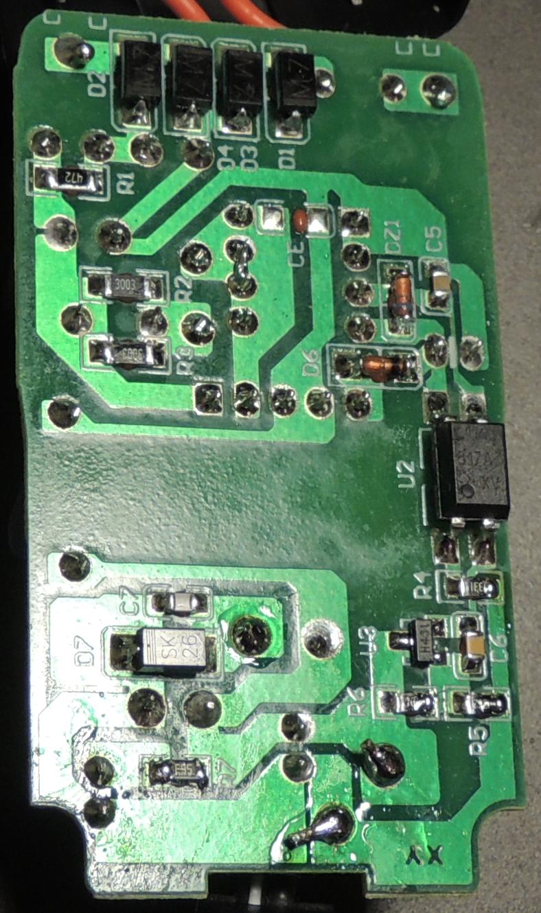

OP #3478755
Dann werde ich mir mal das hier besorgen:
http://www.conrad.at/ce/de/product/514217/VOLTCRAFT-FPPS-6-3W-Steckernetzteil-Steckernetzgeraet-Schaltnetzteil-6-VDC-500-mA-3-Watt-Festspannung?ref=searchDetail
Den Optokoppler rausschmeissen und ne passende Z-Diode rein. Dann sollte
das perfekt passen und der Aufwand hält sich in Grenzen.
Steht da auch ne echte Herstellerbezeichnung drauf? Ich bestelle
prinzipiell nur äusserst ungern bei Conrad :-)
Gast #3478794

Persönliche Seite #3480151
Nein, leider nicht, nur die "Voltcraft"-Eigenmarke.
Naja, bei meinem sind es ein paar mm mehr auf der 325V DC-Seite, aber
man weiß ja (noch) nicht, wie die Leiterbahnführung unterhalb der
linkesten Diode aussieht. :D Wobei man ja schon froh sein kann, dass da
nicht nur Einweggleichgerichtet wird.
Einstweilen läuft so ein Netzteil bei mir schon 2 Jahre bei 12V & 250mA.
