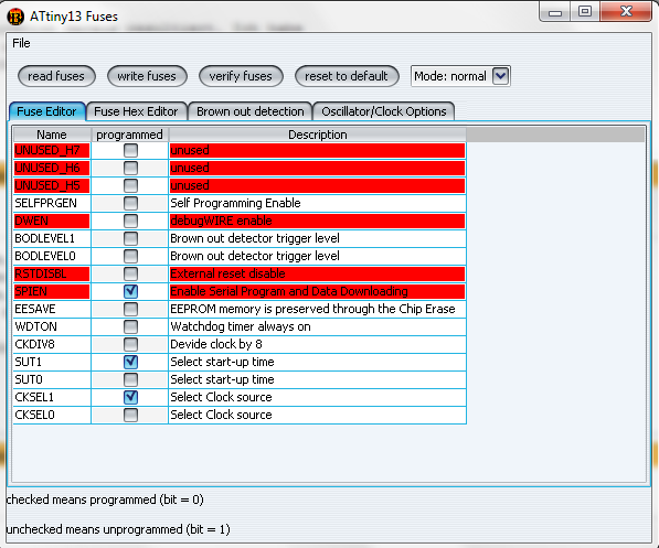

mir ist es schon ein paar mal aufgefallen, dass nachdem ich die Fuse
ändere das Programmieren häufig schief läuft. Ich bekomme nur ein Echo
zurück und AVRdude bricht ab...
Wenn ich die Firmware überspiele auf einen neuen µC und danach die lfuse
auf 0x75 anpasse klappt es auf anhieb.
Andersherum benötige ich unzählige Versuche wenn es denn dann überhaupt
funktioniert
Zuerst dachte ich mein soic8clip macht Probleme, aber nach unzähligen
Test ist es reproduzierbar. Ich kann zehnmal die Firmware erfolgreich
schreiben in allen möglichen Variationen aber sobald ich die lfuse auf
0x75 ändere habe ich den Salat.
Hat jemand einen Tipp für mich?

Ist ein Tiny 13
Ich nutze die AVR burnomat gui für den Dude, diese hat ähnlich wie
Ponyprog(ebenso invertiert) auch eine Visualisierung welche Fuses
gesetzt sind und welche nicht.
Änderung im Vergleich zu den standardfuses:
ich senke den internen Takt von 9,6 auf 4,8Mhz
außerdem vorteiler8 nicht gesetzt
Meint ihr es könnte dennoch mit dem Soicclip oder Kabel zu tun haben?
Was mich verwundert ist das es wirklich unmittelbar in Verbindung mit
den Fuses auftritt.
Wie oben schon gesagt wurde, musst du die Frequenz des Programmers auch
runter setzen, sonst kommt der AVR damit nicht zurecht.
Da es manchmal geht, wirst du gerade im Grenzbereich zwischen geht noch
und geht nicht mehr liegen.

Wenn es neue ATTiny13 waren, dann hat der TO eher von den Takt von 1,2
auf 4,8 MHz gestellt.
MfG Spess

Au ja, du hast recht. Er schreibt ja, "standardfuses" und die sind eben
nicht 9,6Mhz.
Gut aufgepasst.:-)
