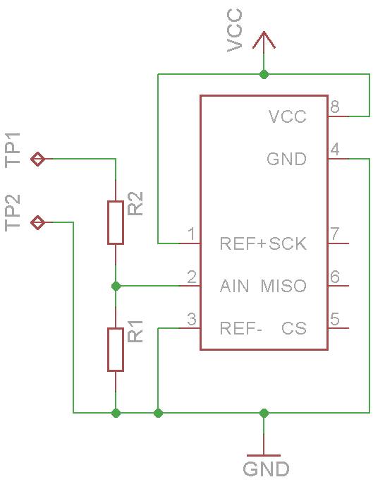

Guten Tag,
ich habe ein eigentlich(!?) triviales Problem zu lösen - ich möchte die
Spannung an einem Solarmodul messen (0V < U < ~15V).
Als ADC steht mir der TLC549CP zur Verfügung, der von Haus aus höchstens
6,1V Input bekommen darf. Nun wollte ich die zu Messende Spannung durch
einen Spannungsteiler(R1, R2) "skalieren" und die proportional kleinere
Spannung das messen.
Das klappt mit dem Multimeter prima, schließe ich jedoch den ADC an,
verhält dieser sich wider erwarten nicht mehr linear, was er eigentlich
sollte und anderweitig schon bewiesen hat. Bei U=6V gibt er gerade
einmal einen Wert um die 30, bei U=12V von ca 130 aus.
Misst man so überhaupt Spannungen?
Habe ich irgendeine Tücke übersehen?
Gibt es in der Anordnung einen systematischen Fehler?
Ich bitte um Eure Mithilfe.
Gruß luoc.
Datenblatt bei Conrad:
http://www.produktinfo.conrad.com/datenblaetter/150000-174999/171026-da-01-en-IC_8BIT_AD_WANDLER_TLC_549_CP__DIP8__TID.pdf
Erklärung zur angehängten Grafik:
.:: Spannung U wird an Testpunkt TP1 angelegt
.:: R1 = 330Ohm
.:: R2 = 1000Ohm
.:: Die drei freien Pins gehören zum SPI-Bus
.:: der Rest sollte selbsterklärend sein ;)
von Martin H. (disjunction)
Versuche zunächst mal einen Kondensator 100nF parallel zu R1. Ansonsten
einen OPV als Spannungsfolger vor den ADC.

von chris (Gast)
mal gemessen welche Spannung wirklich am AIN-pin anliegt während der TLC
in der Fassung steckt ???
mmhhh bei 6V/13300Kohm*3300Kohm = 1,48872.....V sollten 76bit sein.
Bei einer Aref von 5V gibts die Auflösung von
5V/256bit = 0.01953..V also 19,53mV/bit * 30 = 0,585V die direkt am AIN
                                        *130 = 2,539V.
anliegen sollten.
vom Prinzip her JA aber nehme einen höheren Spannungsteilerwert sprich
die Messquelle sollte mit mindestens 100kohm oder mehr belastet werden
nicht weniger weil du sonst Messwertverfälschungen bekommst.
Probier doch mal einen Spannungsteiler aus der ca. 150kOhm zu 50kOhm
ist, heisst am AIN sollte eine Spannung bei 6V von 2V anliegen das wären
bei einer Aref von 5V = 2V/(5V/256bit)= 102 bits die du auslesen
müsstest.
Aber zeigt doch mal deine Software.
von Bastel B. (luoc)
das habe ich gemacht, ja. Auch die Widerstände habe ich erhöht (33k,
100k).
Leider nach wie vor der gleiche Mist..

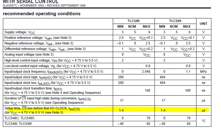

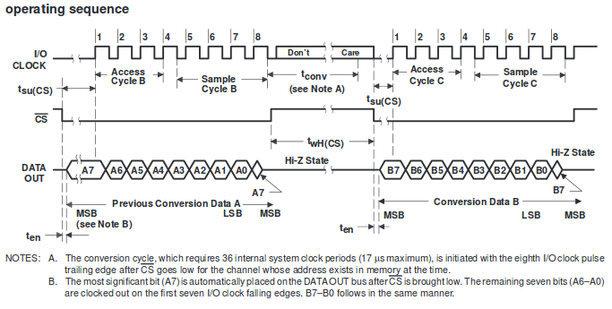

Habe den Code nochmal angepasst: Byte1 wird verworfen, Byte2 gelesen,
entsprechende Pausen wurden eingefügt. Das Bild zeigt nochmal den
entsprechenden Abschnitt aus dem Datenblatt..
Hier der geänderte Code-Abschnitt
byte readSPI(int csPin){
  byte temp;
  pinMode(csPin, LOW); // ADC aktivieren
  delayMicroseconds(1400); // dem ADC etwas Zeit zum reagieren geben (t_su)
  SPI.transfer(0); // Wert der letzten Konversation lesen
  pinMode(csPin, HIGH);
  delayMicroseconds(17000); // Pause (t_wH)
  temp = SPI.transfer(0); // Daten empfangen
  pinMode(csPin, HIGH); //ADC deaktivieren
  return temp;
Nach wie vor ist das Resultat weder linear, noch stabil. Der Wert
schwankt und ist immer wieder 0.
von isnah (Gast)
Die Access-und Sample-Phase des TLC549 ist von deinem Arduino-SPI-Clk
abhängig und der Wert ist möglicherweise zu hoch, da du durch den
Spannungsteiler die Sample-Zeit verlängerst.
Setze mal den Takt mit Hilfe der Funktion "SPI.setClockDivider()"
herunter.
Ich habe die Taktrate halbiert (4Mhz->2Mhz) und jetzt läuft es super.
Danke isnah und an all die anderen, die mir geholfen haben ;)
