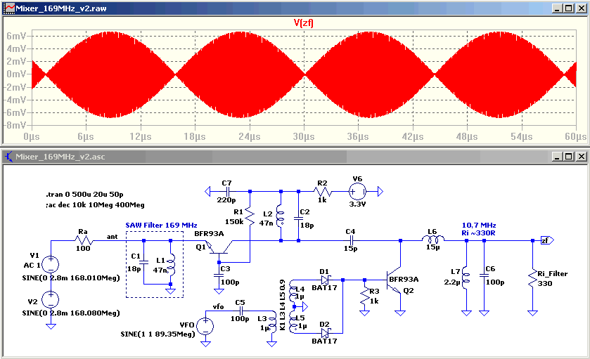

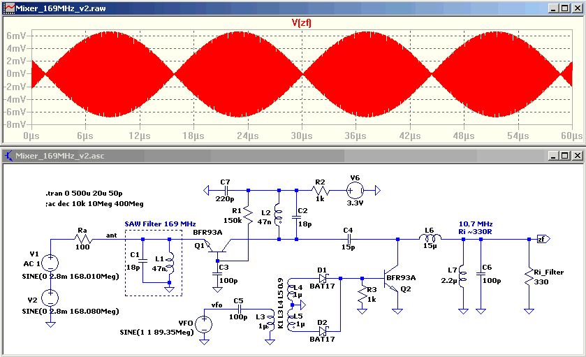

#3535806
Das Signal kann auch mit einem diskreten Frontend auf 10,7 MHz gebracht
werden, um dann mit handelsüblichen ICs weiter zu verfahren. Die
Vorstufe verbraucht <1mA und der passive Mischer benötigt nur
Ansteurleistung.
Obwohl mein Vorschlag auch Nachteile hat, die Leistungsaufnahme liegt
bei 4 mW und der VFO schwingt im UKW-Bereich. Könnte dafür nicht auf die
Schnelle einer der 50nW Sender missbraucht werden?
Die VFO-Frequenz errechnet sich wegen dem subharmonischen Mischer:
F_vfo = (F_rx + 10,7MHz) / 2   ->   89,35 ... 90,35 MHz
SAW-Filter 165 MHz z.B.:
http://www.rfm.com/products/data/sf2170d.pdf
Ohne SAW-Filter beträgt die Spiegelfrequenzunterdrückung nur knapp 20
dB.
Übertrager z.B. Mini-Circuits:
http://217.34.103.131/pdfs/TC1-1T+.pdf
Der Rest ist Hühnerfutter.

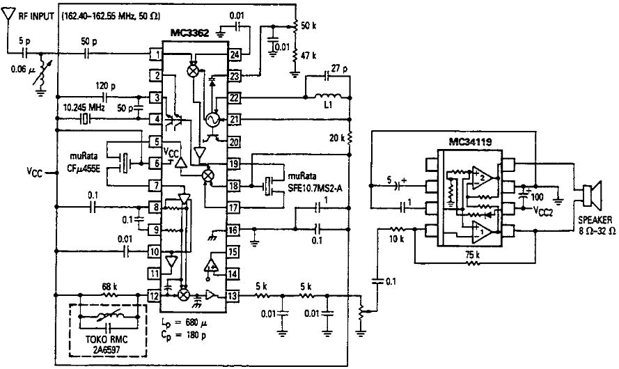

(Firma: matzetronics) #3539088
Der MC3362 ist ein alter, aber guter Baustein. Sein Vorteil ist
natürlich der geringe Stromverbrauch, sein Haken ist, das es ein
Doppelsuper ist, was bei Breitband FM eher kontraproduktiv ist und auch
mehr Bauteile erfordert.
Der modernere Nachfolger ist übrigens der MC13135.
Für dich würde allerdings ein Einfach Superhet günstiger sein, da er
etwas breitbandiger ist und auch weniger Strom verbrauchen könnte.
Gast #3542395
Da mit dem MC13135 oder dem früheren MC3362 ziemlich viel gemacht wurde,
würden wir uns diesen vornehmen. Die Bandbreite ist mit 50kHz angeben,
was genau unserer entspricht, die wir maximal haben dürfen.
Ich finde leider nur Schaltungen die angepasst sind für das 2m-Band. Die
anpassung sieht ziemlich komplex aus. Hat jemand einen Tipp wie ich den
IC schnell anpasse?
(Firma: matzetronics) #3542423
Davon bist du ja nicht weit weg. Die Anpassung wirst du bis auf die
leicht unterschiedlichen Schwingkreise direkt übernehmen können, es
bezieht sich eh nur auf den Eingangskreis und den 1. Oszillator. Das ist
alles recht unkritisch. Da auch dicke TV Sender im VHF Bereich so gut
wie nicht mehr existieren, sind die Anforderungen an
IM/Großsignalfestigkeit auch nicht so hoch.
Die beiden Herausforderungen sind die Dimensionierung des 1. Oszillators
(Steuerspannung sollte ja innerhalb deiner Betriebsspannung liegen) und
wie immer die Abstimmung des PLL Schleifenfilters.
(Firma: matzetronics) #3542482
Urban schrieb:
> Dann müsst ich hier eigentlich nur noch eine PLL dranzauber, richtig?
> Die Anpassung müsst ja Pi*Daumen passen!?
Ja, damit bist du ja schon fast da. Wenn du die 0,06µH abstimmbar lässt
und Schwingkreis 'L1/27pF' auf deine LO Frequenz berechnest, bleibt dir
wirklich nur die PLL. Pin 23 ist die Steuerspannung, aber das weisst du
bestimmt schon :-)
#3543455
Murata Katalog:
http://www.murata.com/products/catalog/pdf/p05e.pdf
Für 10,7 MHz sollte ein möglichst schmales (falls möglich, kleiner 100
kHz) und für 455 kHz möglchst ein breites (ca. +/- 20 kHz bei -6 dB)
verwendet werden.
Als Quarz kann auch ein handelsüblicher 10,240 MHz verwendet werden.
Dann liegt die Mitte der 1. ZF auf 10,695 MHz. Das ist nicht weiter
tragisch, denn die typischen 10,7 MHz Keramikfilter sind sowieso einiges
breiter, als das 455kHz Filter.

Habe jetzt testweise die Schaltung wie oben auf dem Schaltplan aufgebaut
ohne PLL. Sprich der erste LO ist nur ein LC-Schwingkreis aus einem 27p
und einer trimmbaren Spule.
So weit ich das verstanden habe, muss die erste Lo-Frequenz der Betrag
aus ZF und HF sein, sprich entweder um die 159 MHz oder 179 MHz. Ich hab
den ersten LO Schwingkreis auf 159 Mhz dimensioniert. Welche
SPiegelfrequenz man nutzt, ist doch egal, oder nicht?
(Firma: matzetronics) #3564664
Wenn du von der Basisapplikation in dem Beitrag ausgehst:
Beitrag "Re: RF FM receiver im 169MHz Bereich"
Genau so. Entweder Signal - ZF (ca. 159MHz), das bezeichnet man als
Untermischung, oder Signal + ZF (179Mhz), das ist die o.a. Obermischung.
Urban schrieb:
> Ich hab
Du meinst hoffentlich den Kreis an Pin 22? Das ist der Oszillatorkreis.
An Pin 23 ist die Varicap Diode, die du in deine Schwingkreisrechnung
mit aufnehmen solltest, den sie ist das frequenzsteuernde Bauteil. Für
erste Versuche lege an Pin 23 etwa V/2, also auf ca. 1,6V, wie im DB
vorgeschlagen mit dem Abklatsch-C gegen Masse. Dieser C sollte so dicht
wie möglich am Chip sein und für die Arbeitsfrequenz einen satten
Kurzschluss darstellen. 1nF bis 10nF sind ein brauchbarer Wert.
An Pin 1 des IC hast du ein auf die echte Empfangsfrequenz abgestimmtes
Netzwerk, entweder wie im Datenblatt oder den klassischen
Parallelschwingkreis oder auch einen Bandpasseingang. Ist im Moment aber
noch nicht so entscheidend.
An Pin 20 liegt das Oszillatorsignal über einen Buffer an, da kannst du
bequem den Frequenzzähler oder Specki anschliessen, um den LO zu
dimensionieren.
