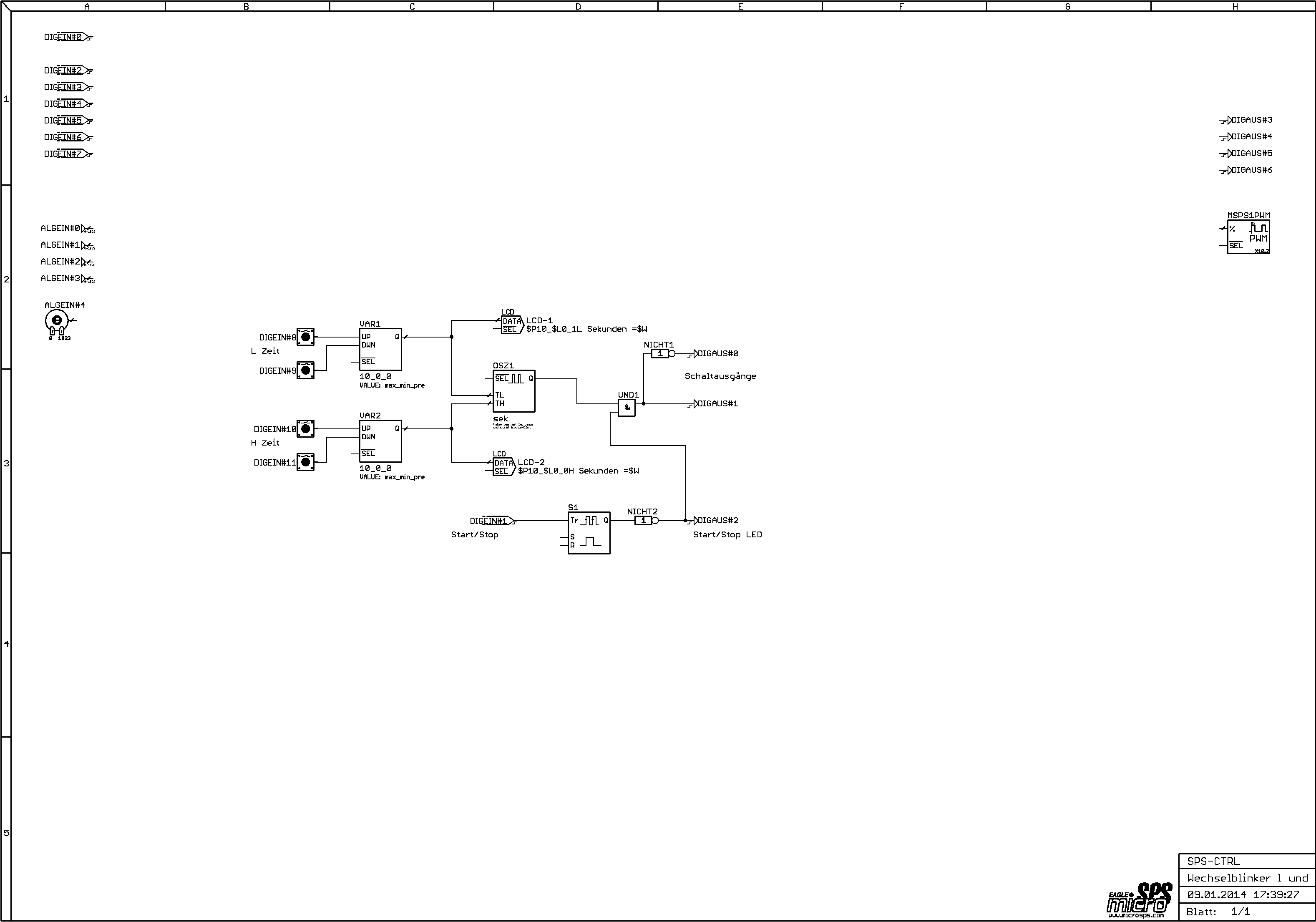

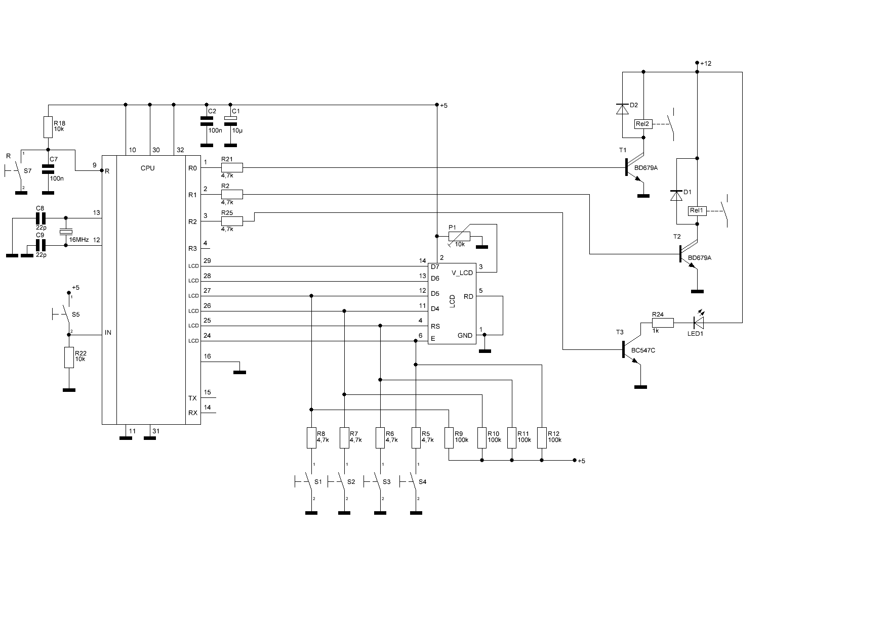

von dolf (Gast)
Yama Ill schrieb:
> Die Einschaltzeit und die Pause  müssen einstellbar sein.
Yama Ill schrieb:
> Gibts es andere Vorschläge?
ja.
mit ner auf das nötigste reduzierten µsps klappt das ganz gut.
l und h zeiten sind mittels +- tasten getrennt einstellbar.
die zeiten werden auf dem 2*16 lcd modul in sekunden angezeigt.
ne start /stop taste und ne start/stop led gibt es auch noch.
