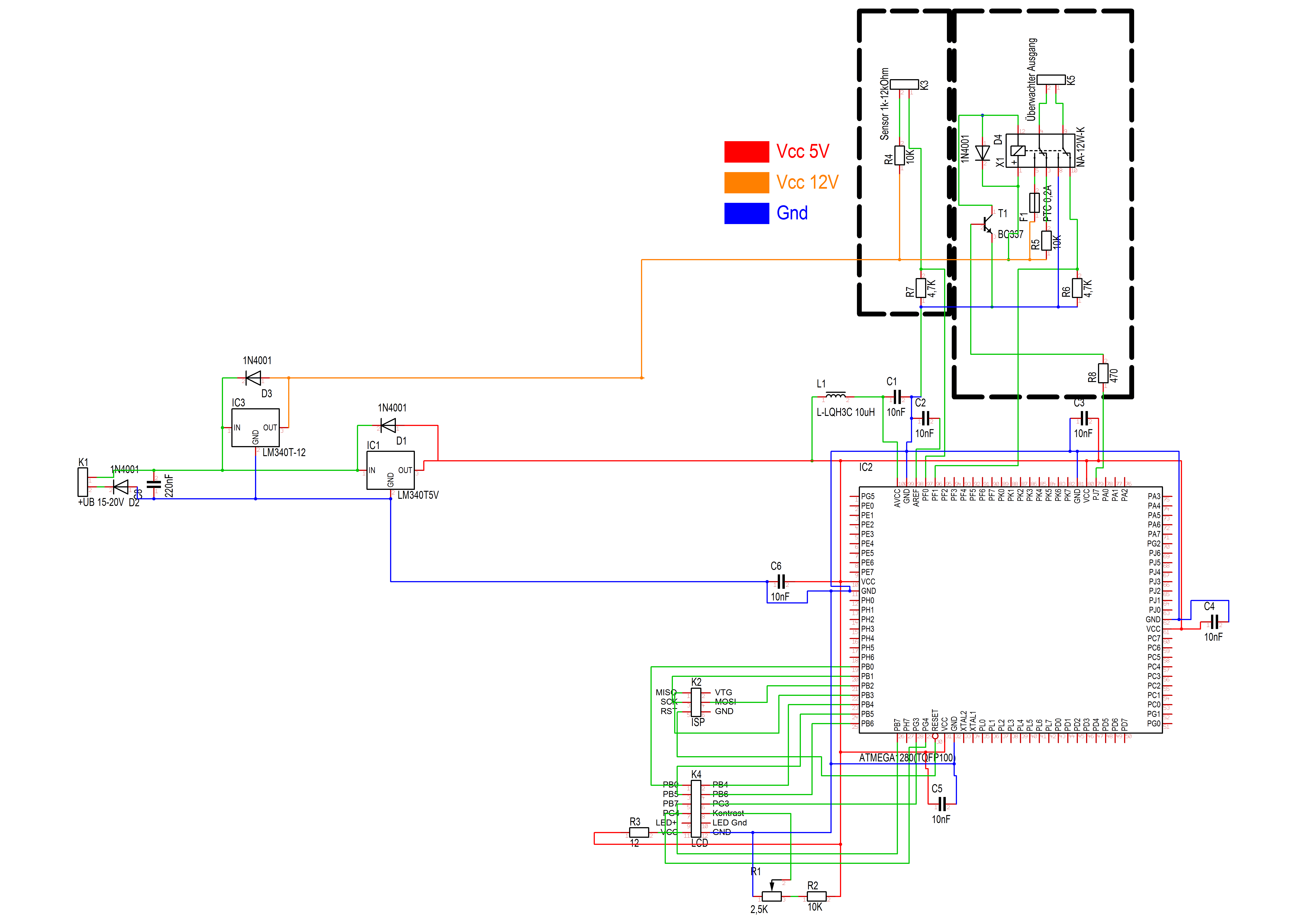

Hallo Community,
ich bin Elektroniker für sicherheitstechnische Anlagen und Neuling in
der Mikrocontroller-Welt.
Nach bergeweise Lektüre von Tutorials und Datenblättern, sowie Nachbau
einiger Schaltungen in den letzten Wochen möchte ich meine ersten
Gehversuche mit eigenen Schaltplänen am Steckbrett machen.
Und bevor ich meinen nächsten Controller zerschieße darf da gern nochmal
jemand drüber schauen. Danke dafür.

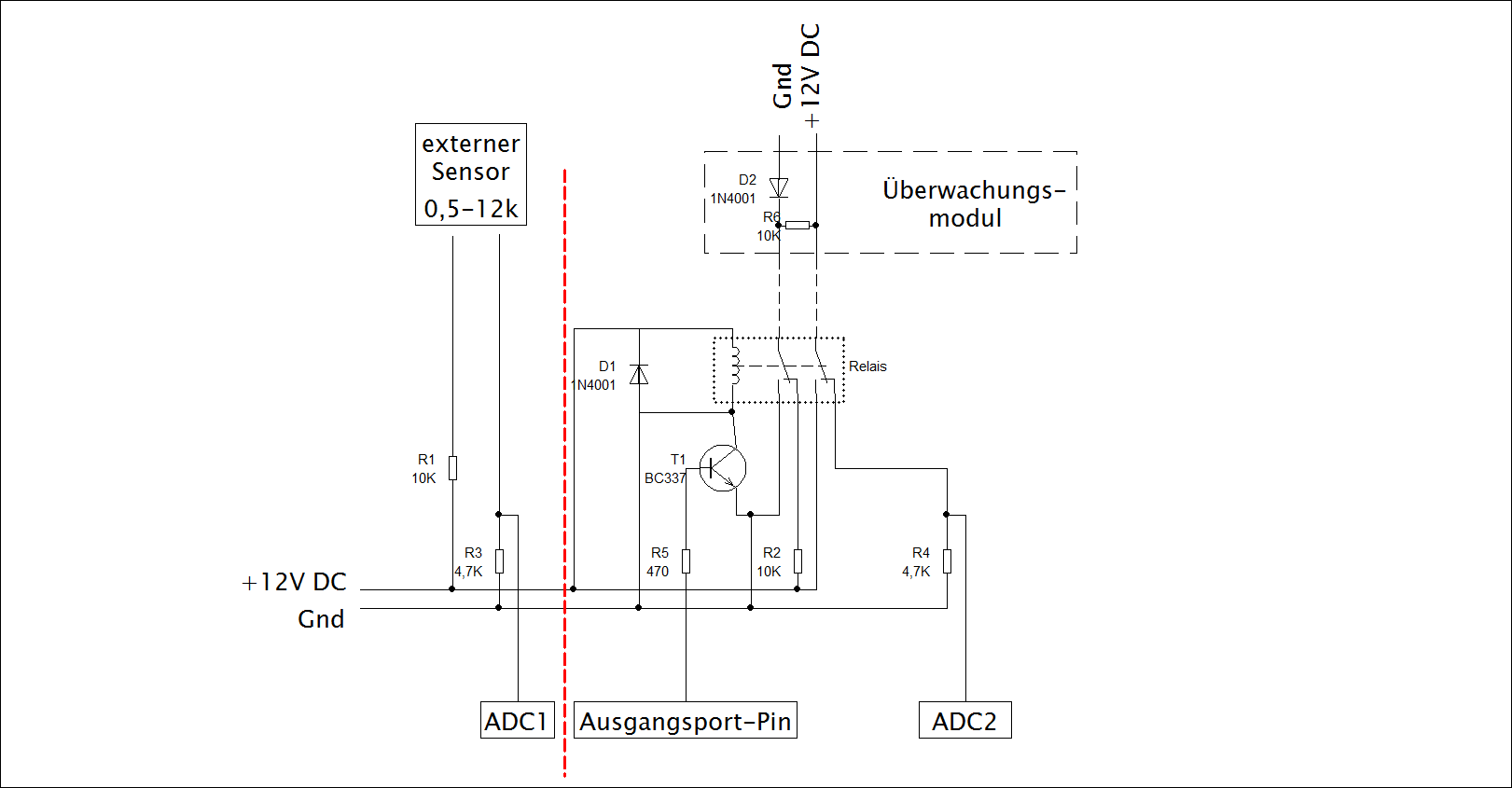

100Pin_EMZ.gif zeigt den Schaltplan als ganzes,
Im Prinzipschaltbild.png ist der Bereich zu sehen, auf den sich meine
Fragen beziehen:
Überwachter Eingang:
R1 und ein externer Sensor bilden zusammen mit R3 einen Spannungsteiler,
der am ADC 1 ausgelesen wird. Das Widerstandsverhältnis ist so gewählt,
dass selbst bei einem Kurzschluss der Sensorleitung nicht mehr als Vcc
(5V) am ATmega anliegen können.
Wenn ich alles richtig verstanden habe, kann ich den Spannungspegel am
Atmega als Wert zwischen 0 und 1024 auslesen, also käme dann bei
AVcc=5V, Sensor=0 Ohm etwa 3,8V an,
also ein Digitalwert von ~778?
Überwachter Ausgang:
Die Grundschaltung der Überwachung entspricht dem überwachten Eingang.
Die Ein-/Ausgänge sind jedoch über 2 Wechsler geführt, die -
polumgekehrt - entweder einen Widerstand überwachen oder 12V auf den
Ausgang senden.
Das Relais soll über einen Portpin des Atmega über einen Transistor mit
470Ohm Basiswiderstand geschaltet werden.
Da es sich wie gesagt um meine ersten Gehversuche handelt bin ich für
jeden Vorschlag offen, ob und wie man das ganz sinnvoller gestalten
kann.
Vielleicht funktioniert die Schaltung so auch garnicht?
Soweit ok.
Welchen Wert würdest du kriegen, wenn der Sensor seinen Maximalwert
einnimmt?
Und dann musst du dich entscheiden: reicht mir diese Differenz, um
daraus die Werte zu errechnen, die ich kriegen will?

OP #3479805
Danke für deine Antwort Karl Heinz.
> einnimmt?
beim höchsten (relevanten) Wert von 12kOhm
Da ich nur Abweichungen von ~1kOhm erfassen möchte, sollte das für meine
Zwecke ausreichen.

Nochmal zurück zu meiner ursprünglichen Bitte:
Mir wäre es lieb, wenn sich jemand zur Grundschaltung (LM340 5V+12V),
den Kondesatoren und der Spule im Schaltplan aüßert.
-Braucht man einen 10nF Kondensator an JEDEM Vcc/Gnd Pin? Passt die
Kapazität? Die einzigene hochfrequenten Signale dürften von/zum LCD
gehen.
-Fehlt noch eine wichtige Schutzbeschaltung? Mit z.B. Dioden möchte ich
nicht geizen.
