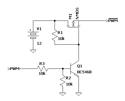

ich möchte eine LED-Leuchte ansteuern. Die Leuchte hat pro LED-Kanal
(RGB) einen Konstantstromtreiber, der auf 350mA eingestellt ist.
Eingangsspannung der KSQ ist 12V, die ich als PWM betreiben möchte.
Die Beschaltung des Treibers und der LEDs ist nicht änderbar. Ich habe
lediglich Anschlüsse für die 12V-Eingangsspannungen (RGB) und Ground.
Nun kann ich einen Transistor nehmen, Kollektor über n Vorwiderstand auf
12V hängen und schon hab ich an dem Kollektor meine invertierte 12V PWM.
Allerdings muss der Vorwiderstand klein genug bemessen sein, um die
350mA zu verfügung zu stellen und anderseits muss er die komplette
Leistung verbraten, wenn der Transistor durchgeschaltet ist. Diee
Spannung an dem der Vorwiderstand liegt, könnte man hochschrauben und
den Widerstand dann größer auswählen. Ändert aber nichts an der
Tatsache, dass eine enorme Leistung verbraten wird..
Gibt es da bessere Lösungen oder Ideen?
Der Schaltungsaufwand sollte möglichst gering gehalten werden.
Liebe Grüße,
Peter S.

von Krangel (Gast)
Mahlzeit,
also ich sehe keinen prinzipiellen Hinderungsgrund die
Versorgungsspannung per PWM zu schalten.
Eventuell vorhandene Eingangskondensatoren begrenzen allerdings die Höhe
der PWM-Frequenz.
Gatetreiber sind wegen der Kondensatoren nicht sinnvoll.

von Ulrich (Gast)
Es sollte nicht viel dagegen sprechen einfach per PWM den GND Anschluss
der LED zu unterbrechen. Der LED Treiber scheint ein ganz einfacher
linearer zu sein - da kann nichts weiter großes passieren wenn die Last
fehlt. Um ganz sicher zu gehen, dass auch bei einschalten kein zu
extremer Strompuls kommt - würde ich je einen nicht zu großen MOSFET
oder NPN-Transistoren mit relativ knapp bemessenem Basisstrom zum
schalten nutzen.

von Jobst M. (jobstens-de)
Peter schrieb:
> Der Hersteller der Leuchte betreibt die KSQ auch mit einer 12V PWM.
Aber das ist nicht mehr vorhanden - oder wie? Sonst könnte es da evtl.
Störungen geben.
Hmm.. schrieb:
> Nimm nen FET pro Kanal und lass ihn die LEDs einfach kurzschließen. Die
> KSQ regelt das schon!
Jepp, und die Leistung muss sie auch verbraten - kann sie aber nicht.
Axel Schwenke schrieb:
> Warum auch nicht? Ist doch Wurscht, ob man high-Side oder low-Side
> schaltet. Außer daß low-Side i.d.R. einfacher zu realisieren ist.
Nein, es geht um den Treiber. Da geht nur Low-Side. Man schaltet nicht
die Last. Siehe Bild 9 im pdf.
Jobst
von Axel S. (a-za-z0-9)
Aber das nützt dem TE doch nichts. Er schreibt ja schließlich:
Was ich meinte, ist daß man Treiber und LED zusammen als einen simplen
12V-Verbraucher ansehen kann. Und dem kann man seine 12V entweder
high-Side oder low-Side schalten. Und so per PWM auch die Helligkeit
steuern.
Und da ist wirklich gar nichts dabei. Weder bringt es den Treiber
durcheinander daß seine Betriebsspannung mit weggeschaltet wird noch
sonstwas.
Das einzige was nicht ganz klar ist, ist ob für jeden Farbkanal (R,G,B)
jeweils 12V und GND herausgeführt sind oder ob intern bereits GND aller
drei Kanäle verbunden ist (so könnte man das Eröffnungposting
interpretieren). Falls das so wäre, dann bliebe tatsächlich nur die
Verwendung von high-Side Schaltern.
XL
Korrekt, darauf wird es auch hinaus laufen.
Auch richtig, Du hast aber dabei aber auf einen Text geantwortet, der
sich auf die Applikation des Chips bezog, bei der dem Chip an GND eine
PWM zugeführt wird. Und DA ist es dann nicht mehr egal, wie man das
macht.
Auch wenn der TO das nicht nutzen kann.
> Weder bringt es den Treiber durcheinander daß seine
> Betriebsspannung mit weggeschaltet wird noch sonstwas.
Es ist ja die Applikation, dem Chip seine Betriebsspannung zu klauen. Ob
da noch weitere Schaltungsteile keine Spannung mehr bekommen dürfte dem
Chip dann auch egal sein.
Sehe ich auch so.
Jobst
