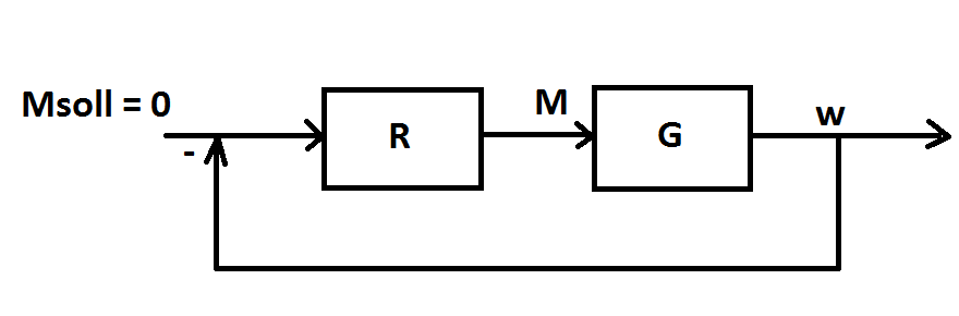

ich versuche gerade ein relativ einfaches System in Matlab/Simulink zu
simulieren. Das ganze ist noch eher Neuland für mich.
Meine Aufgabe ist es, ein Drehmoment für einen Stab mit 2 Punktmassen zu
regeln (siehe Skizze).
Als Messgröße habe ich die Winkelgeschwindigkeit um die eingezeichnete
Achse.
Die Übertragungsfunktion sieht so aus:
w' * J = M   -->   w * s = 1/J * M   -->   G(s) = 1/(J*s)
w' ... Winkelbeschleunigung
w  ... Winkelgeschwindigkeit
M  ... Moment
J  ... Trägheitsmoment
Damit ich eine Regelung machen kann, brauche ich aber irgendwie eine
Umrechung von Winkelgeschwindigkeit zu Drehmoment.
Wie kann ich das machen?

erklär dein problem nochmal mit anderne worten.
willst du simulieren oder regeln? oder beides? wo hängt es?
was ist die Stellgröße? Das Moment?
dann hast du doch schon die gleichungen hingeschrieben, um die
simulation zusammezuklicken. Nimm dazu einfachste Blöcke und nicht die
komplett berechnete übertragungsfunktion.
und jetzt regeln? also das moment aus omega ableiten? Für so etwas gibt
es standard-reglerstrukturen. Davon würde ich eine nehmen:
http://de.wikipedia.org/wiki/Regler#Stetige_lineare_Regler

Mein Problem ist, dass ich als Eingang von G(s) ein Moment habe, und am
Ausgang aber die Winkelgeschwindigkeit.
Muss ich für die Regelschleife eine Umrechnung von Winkelgeschwindigkeit
zu Drehmoment machen (differenzieren) oder nicht?
Später möchte ich eine Kaskadenregelung aufbauen (Winkel ->
Winkelgeschwindigkeit -> Drehmoment).
musst du nicht.
in der Regelungstechnik wird meist nicht mit Einheiten gerechnet.
Das siehst du auch an dem Link, den ich gepostet habe.
Beim PI-Regler wird eine Größe und ihr Integral aufaddiert. Das kann von
den Einheiten her nicht passen.
korrektur:
ach die gewichten das Integral auf Wikipedia mit der Zeit?
Okay, dann stimmen die Einheiten tatsächlich überein.
Ist aber auch kein Problem, denn Einheiten kann man einfach durch einen
konstanten Faktor umrechnen.
Um die Verwirrung aufzuklären:
Stell dir einen P-Regler f vor.
M = k * deltaOmega
die Einheit von k ist dann eben Nm/(rad/sec)
Differenzieren darfst du im Regler trotzdem nicht, denn dies würde die
Dynamik beeinflussen und du hättest einen D-Regler anstatt eines
p-reglers.

Hallo rava!
> musst du nicht.
Unsinn! Die Einheiten müssen stimmen, sonst kann nichts passendes
rauskommen.
Nein, du übersiehst, dass die einzelnen Skalierungsfaktoren (P, I, D)
auch noch Einheiten haben. Und jetzt rate mal warum das so ist...
Zur Ausgangsfrage: M=J*alpha, und alpha=omega' (Winkelgeschwindigkeit).
Mit freundlichen Grüßen
Thorsten Ostermann
Klar ist mir das noch nicht!
Wenn die Einheiten stimmen sollen, muss ich irgendwie ableiten!!??
