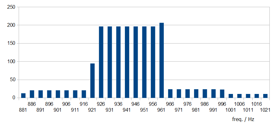

ich habe den Goertzel Algorithmus in Java implementiert, um ihn zu
testen. Nun ist das Problem, dass ich nicht 100% sicher bin, wie ich die
Magnituden zu verstehen habe. Es geht grundsätzlich darum, zu erkennen,
ob ein Ton in dem Signal vorkommt oder nicht (eine gewisse Hemmschwelle
muss natürlich vorhanden sein). Auch bin ich mir nicht ganz sicher, wie
ich den Debug-Ton zu generieren habe, jedoch wirkt der im Debugger schon
ganz richtig. Bei meiner Implementierung generiere ich nun künstlich
einen Ton, um ihn dann mit dem Goertzel auf verschiedenen Frequenzen
abzutasten. Nun erwarte ich, dass ich die höchste Magnitude bekomme,
wenn ich nach der gleichen Frequenz suche (941Hz). Allerdings liegt die
höchste Amplitude bei 961Hz, was mir nach ein bisschen viel Abweichung
aussieht, oder ist das im akzeptablen Rahmen? (Ein double hat in Java
64-bit Genauigkeit)

Output:
Frequency: 941 Amplitude: 1.0 Sampling Rate: 8000 Blocksize: 205
testFreq 641: 1.1014216897838298
testFreq 646: 3.8596151492613955
testFreq 651: 4.29501571613194

testFreq 921: 94.82873021927618
59
testFreq 926: 196.71534868622342
60
testFreq 931: 196.71534868621714
61
testFreq 936: 196.7153486862186
62
testFreq 941: 196.71534868621825
63
testFreq 946: 196.71534868621708
64
testFreq 951: 196.71534868621723
65
testFreq 956: 196.71534868621723
66
testFreq 961: 206.73680252933343
67

Highest Magnitude by frequency: 961.0
MfG,
Tilman H.
PS: Gibt es hier Spoiler? Wären hilfreich.
EDIT: Nach ein paar Versuchsreihen stellt sich heraus, dass die
Abweichung wohl immer bei 20Hz liegt. Ich würde die jetzt jedoch ungerne

Gast #3482535
Til Hoff schrieb:
> ..., sondern lieber wissen, wo der Fehler liegt.
Hier seitenweise Quellcode und Output zu posten. Wofür gibt es Anhänge.
Für den Output wäre statt der fast endlosen Liste ein Graph der
Magnitude über die Frequenz x-mal übersichtlicher.
Dann wäre dir auch aufgefallen, das deine Maximumlage bei 961 Hz nur ein
Artefakt der Rechnung ist.
Gast #3483294
Lass vor der Suche nach dem Maximum mal einen phasenneutralen
FIR-Tiefpass (z.B. Gleitenden-Mittelwert mit vielleicht 9 Stützstellen)
über den Output laufen. Dann sieht die Welt wieder ganz anders aus.
Wen interessieren eigentlich die zwölfunddrölfzigste Nachkommastellen?
Hast du dazu mal eine Fehlerbetrachtung angestellt und bestimmt,
wieviele davon relevant sind?
OP #3485165
Ich stufe das Problem als eine ungenaue Berechnung ein. (Liebes, liebes,
Pi)
