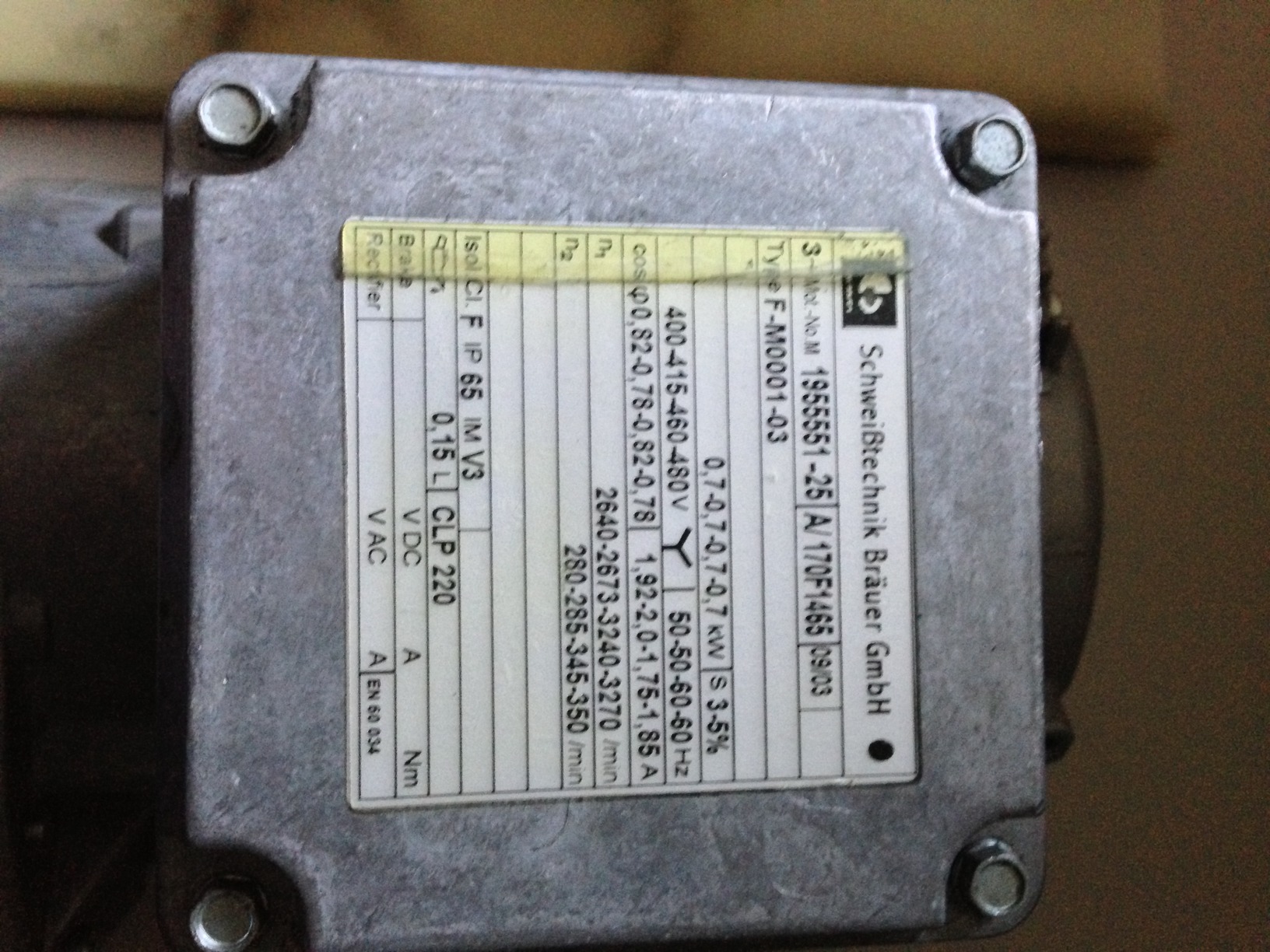

ich möchte den folgenden Drehstrom-Asynchronmotor gerne an einem
einphasigen FU betreiben, welcher 3x 230 V am Ausgang liefert. Jedoch
bin ich mir nicht 100 prozentig sicher, ob ich für den Motor nicht 3x
400 V Output brauche, da auf dem Typenschild nur 400|415|460|480 Volt
draufsteht und nur ein Stern abgebildet. ist. Den Motor kann ich aber
auch problemlos auf Dreieck umklemmen. Ich würde aus meiner Sicht den
Motor auf Dreieck umklemmen um ihn mit 3x 400 V zu betreiben. Oder meint
ihr ich kann ihn auch als Stern laufen lassen?
Vielen Dank
Chris
Das must du als 400V - 415V Bei 1,92V - 2,0A @ 50Hz
und 460V - 480V bei 1,75V - 1,85A @ 60Hz lesen.
Das bedeutet interner Sternpunkt -> Nur 3 Anschlüsse -> kein umklemmen
möglich!
Laut dem Typenschild nicht. Mach mal den Deckel auf....
Dann Raucht er ab.
> Oder meint ihr ich kann ihn auch als Stern laufen lassen?
Du kannst ihn nur als Stern bei 400V betreiben.
>Iich möchte den folgenden Drehstrom-Asynchronmotor gerne an einem
Dann hast du nur 1/3 * 0,7KW = 233W zu verfügung.
Drehen Tut das. Ob es für deine Anwendung reicht weißt nur du.

von Chris (Gast)
Also wenn ich den Deckel auf mache, dann ist extra eine Anleitung zum
Umklemmen auf Dreieck drin. Wenn ich den Motor als Stern laufen lasse
und mit 3x 230 V betreibe liege ich bei 220 W, richtig?
Was würdet ihr mir empfehlen? Den FU habe ich noch nicht, desswegen
frage ich genau nach. Habe natürlich auch 3 Phasen liegen, nur möchte
ich mein Maschinchen gerne flexibel und wenn möglich auch mit 230 V
betreiben. Leistung max. 0,5 KW eher weniger.
Danke Chris
von Robert D. (d0rni)
Wenn du wie in deinem Eingangspost beschrieben, den Motor mit 3x230V
über den FU betreiben möchtest, kannst du den Motor auch im Dreieck
anschließen. Der ist für 400V Y ausgelegt, das sollte passen. Außerdem
kannst du ja die Motornennspannung und den Nennstrom am FU einstellen,
d.h. bei 50Hz = Nennspannung bei Dreieck von 230V. Damit hättest du
nicht einmal Leistungsverluste zu erwarten. Probiere es einfach aus und
fahre den Motor langsam hoch, ob der Strom auch den Nennstrom nicht zu
sehr übersteigt. Vorher natürlich umrechnen, du hast nun Dreieck! Das
wichtige bei einem Motor ist nicht unbedingt die Spannung, sondern eher
der aufgenommene Strom über der einzelnen Wicklung. Die Spannungsangabe
ist eher für die Spannungsfestigkeit der Wicklung bei Nennfrequenz
gedacht. Das gibt im Netz gute Tuts über das Verhaltzen und die
Dimentsionierung von Motoren an FUs, 87Hz-Kennlinie, etc...

Hallo Robert,
vielen Dank für deine Hilfe! Also kann ich wie du beschrieben den Motor
mit 2x230V versoregn und im Dreieck-Betrieb schalten. Der Nennstrom
erhöht sich dann auf das 1,7 fache, richtig?
Das heißt ich bräuchte einen FU 1x 230 V Input/ 3x 230V Output 0,75 KW
und ~ 3,5 A
Im Sternbetrieb würde der Motor nicht richtig anlaufen, da er laut
Typenschild 400 V benötigt, oder habe ich da wieder einen Denkfehler?
Ich habe mich schon eine ganze Weile belesen, aber mich verwirrt eben
die Tatsache dass eine Dreiecksschaltung nicht angegeben ist und nicht
wie die Motoren die ich kenne 230 V (Stern) / 400 V (Dreieck).
Und bitte verzeiht mir meine Unwissenheit, die Literatur die ich bisher
dazu gelesen habe, hat nicht dazu gefürt dass ich alles komplett
verstanden habe.
Vielen Dank Chris
Wie gesagt, probiere es aus! Natürlich würde der Motor problemlos
anlaufen, er zieht nur nicht mehr seinen Nennstrom,  hat also nicht mehr
seine Nennleistung. Drehzahl ist abhängig von Polpaarzahl und Frequenz.
Kann nur sein, das der Schlupf unter Nennlast zu groß wird, d.h. die
Drehzahl bricht ein. Probiere es einfach aus.
> und ~ 3,5 A
So ist es. Und wenn dein FU fuer 3x 230V 0.75kW ausgelegt ist wird er
auch die 3.5A koennen.

Wenn du wie du sagtest da ein Klemmbrett drin das auch Dreieck
ermoeglicht kann man den auch im Dreieck anschliessen. Das wird ganz
einfach auf dem Typenschild weggelassen worden sein, aus welchen
Gruenden auch immer.
von Chris (Gast)
Prima! Vielen Dank für die schnelle und kompetente Hilfe. Ich habe
inzwischen den Motor-Hersteller kontaktiert und mir wurde bestätigt,
dass ich diesen mit 3x 230 im Dreieck laufen lassen kann.
