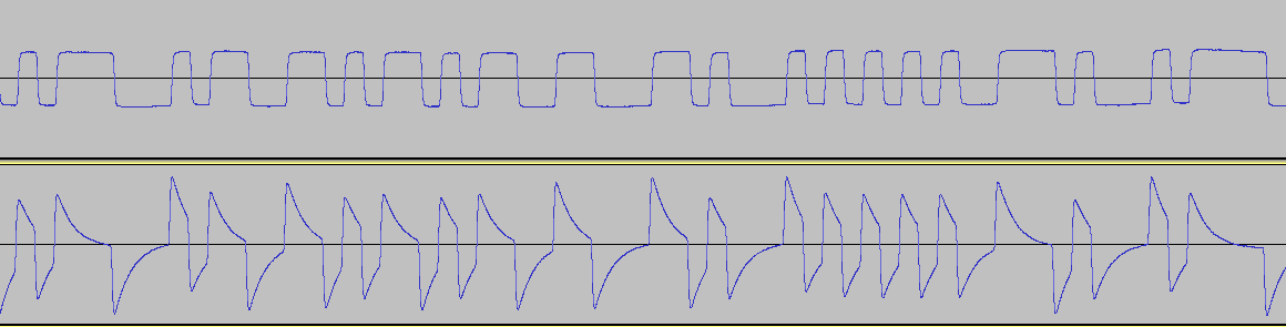

ich bin auf der Suche nach einer USB Soundkarte für meinen Raspberry,
mit der ich aufnehmen kann. Ich hab die "daffodil US01" für eine
handvoll Euro gekauft; sie läuft auch soweit und ich bekomme Töne
aufgenommen.
Allerdings nicht die, die ich erwarte:
Oben im Screenshot ist das Signal, was ich einspiele, unten das, was das
Daffodil-Dings draus macht.
Auf meinem PC mit der onboard-Soundkarte sieht das Signal viel besser
aus.
Das Daffodil-Dings wird doch wohl keinen absichtlichen Hochpass haben?
Muss ich es über einen Vorverstärker entkoppeln?
MfG
Theo

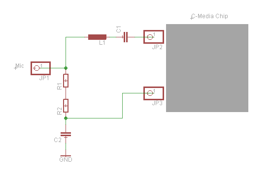

ich habe mir die Soundkarte angeschaut und die folgende Beschaltung am
Eingang des Mikrofons gefunden (ich hoffe, dass ich es richtig erkannt
hab).
Ich habe keine Ahnung, welcher Baustein es ist, es ist irgendwas von
C-Media.
Wozu sind da L und C in Reihe? Die bilden doch einen Schwingkreis?
Stellt der die Phantomspeisung da?
Und wo ist der Hochpass, den ich in Audacity sehe?
Gruß Theo
