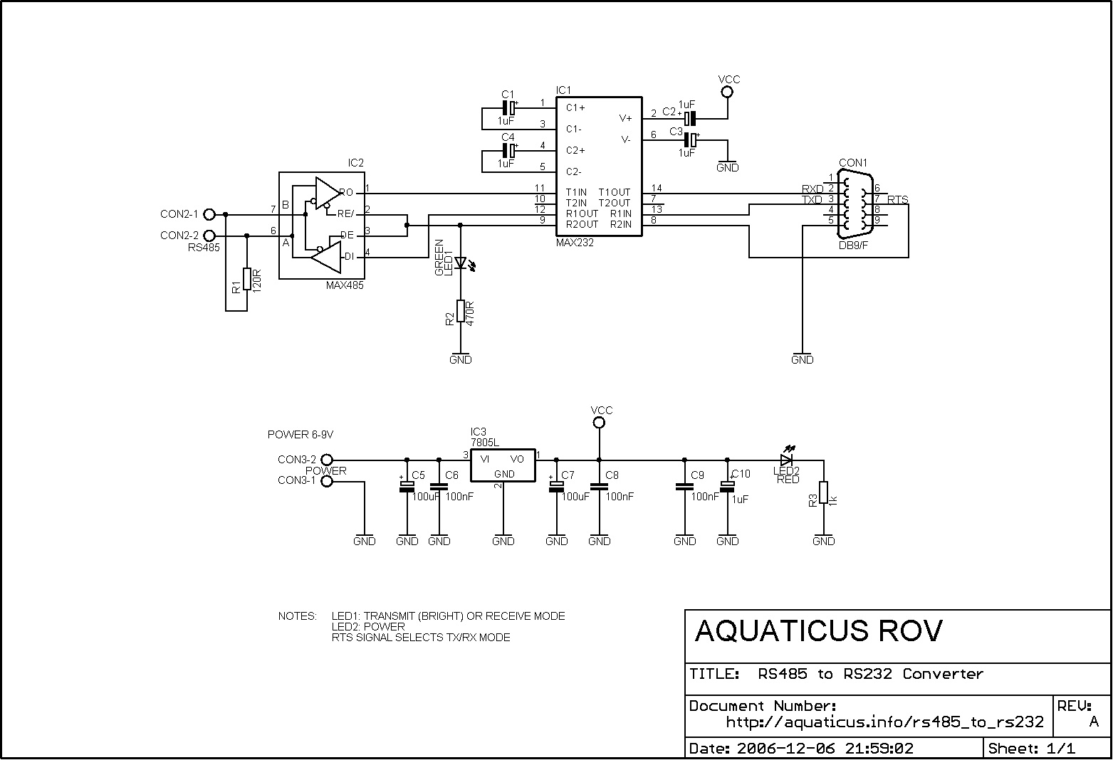

So wie im Anhang? Nur ohne RTS, da die Umschaltung zwischen Senden/Empfangen durch die Controllereinheit des DSP erfolgt.
Zum Mithören nicht. Du hast zwei Signale, die Du beide an den PC senden willst, und zwar abwechselnd (wenn Du nur eine serielle Schnittstelle am PC hast). Das eine Signal geht von RO des RS485-Transceivers an RxD des AVR - das kommt zusätzlich an T1IN des MAX232, damit kannst Du abhören, was der DSP dem AVR erzählt. Das andere Signal geht vom TxD des AVR an DI des RS485-Transceivers. Das kommt zusätzlich an T2IN des MAX232, damit kannst Du abhören, was der AVR dem DSP mitteilen möchte. Auf der anderen Seite des MAX232 schließt Du zwei zweiadrige Kabel an - eine Ader ist jeweils Masse, die andere T1OUT bzw. T2OUT. Jedes Kabel kommt an eine 9polige SubD-Buchse, Masse an Pin 5, T1OUT bzw. T2OUT an Pin 2. Zum Mithören steckst Du entweder das eine oder das andere Kabel in die serielle Schnittstelle Deines PCs -- oder Du verwendest zwei Schnittstellen und schließt beide Kabel gleichzeitig an. R1IN/R2IN und R1OUT/R2OUT des MAX232 lässt Du unbeschaltet, ebenso /RE und DE des RS485-Transceivers, die werden ja schon vom AVR bzw. vom DSP angesteuert.

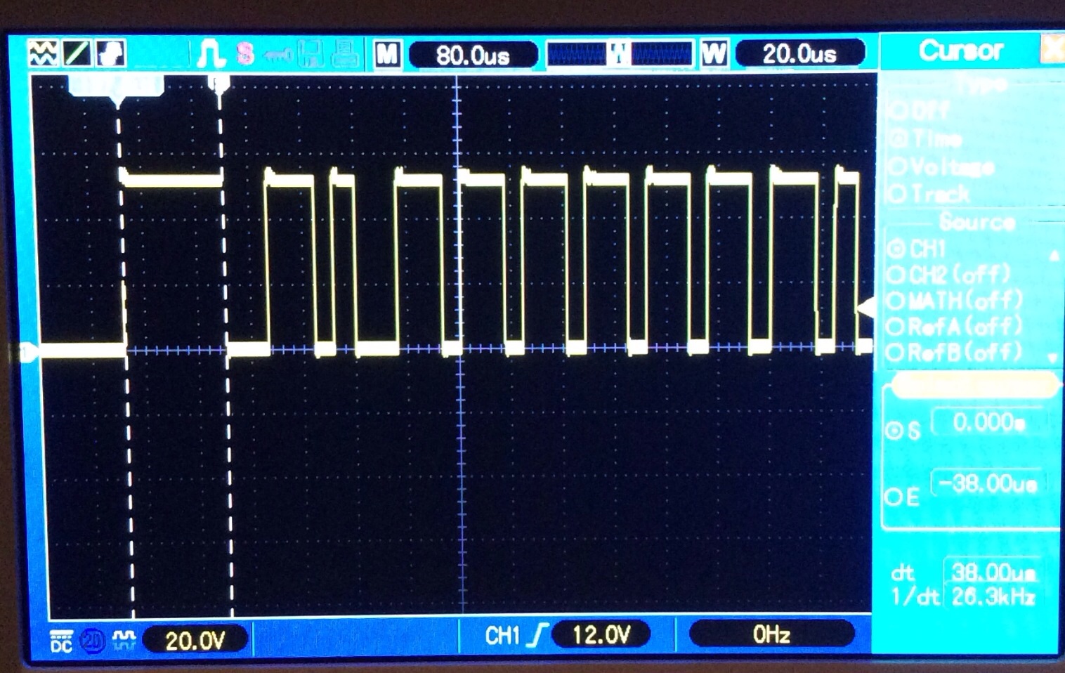

Gerd J. schrieb: > Das Signal fängt z.B. mit einem längerem Puls an, dann folgen die > einzelnen Bits. Klingt ein bisschen, als wäre das (ähnlich wie DMX) Frame-orientiert. Das lange Signal ist dann das Signal für Framestart und dann kommen die Bits. Wenn es dir gelänge, die Länge eines Bits zu messen, kann man HTERM entsprechend auf die Länge des Framestartes einstellen (neue Zeile) und dann die Bits dekodieren. DMX z.B. verwendet 250kBits/s, d.h. ein Bit ist 4µs lang. Der Bytestrom bei DMX kommt dann ohne absetzen bis zum Frameende, aber schon mit Start- und Stopbit zwischen den einzelnen Bytes. Kann es denn sein, das das Gerät aus der Show- und Entertainment Szene stammt? Dann wäre eine DMX Steuerung nämlich gar nicht so weit hergeholt. Hat es Adress-Schalterchen?

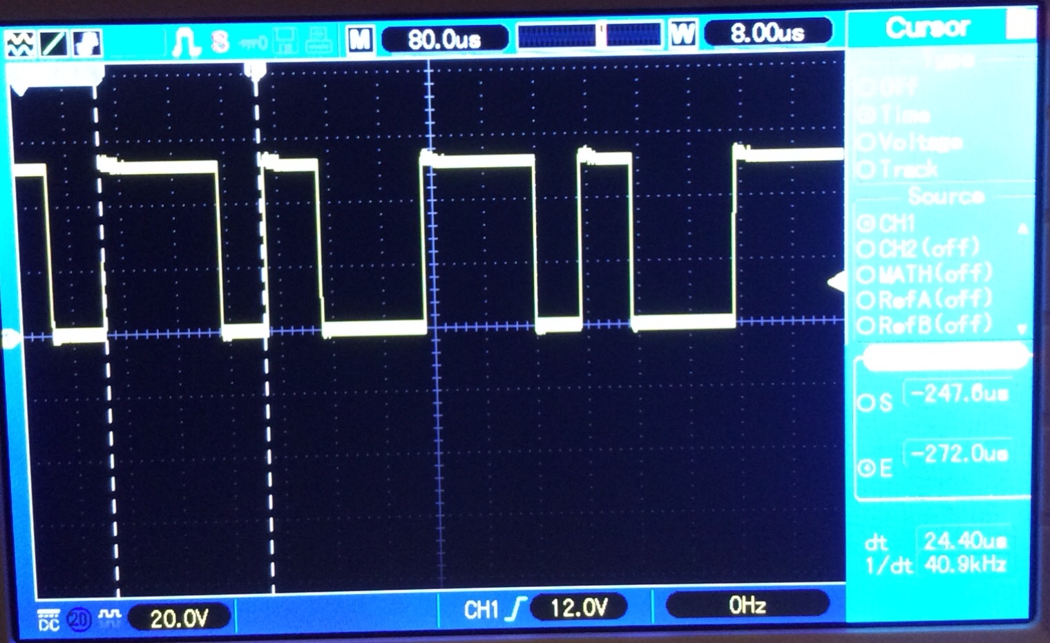

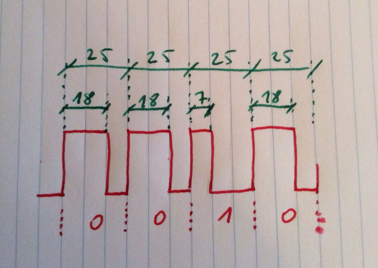

Der erste längere Puls ist lt. Oszi 38us lang, siehe Anhang. Im 2. Anhang finden sich die Bits etwas gestreckt. Das Bit zwischen den Cursormarkern dürfte eine 0 sein (etwa 25us), gefolgt von einer 1.
2. Anhang

Gerd J. schrieb: > Das Bit zwischen den > Cursormarkern dürfte eine 0 sein (etwa 25us), gefolgt von einer 1. Ja, das sieht nicht kompliziert aus, und sollte recht leicht zu dekodieren/kodieren sein.
Danke erstmal. Ich habe das Datenpaket, welches der AVR dem DSP bei Änderungen der Einstellungen sendet, mit dem Oszilloskop analysiert. Das gesamte Datenpaket hat eine Länge von 2.178ms. Zuerst wird ein 38us langes High geschickt, gefolgt von einem 16us langem Low, zu sehen auf dem vorletzten Anhang (5 Postings zurück). Dann kommen 88 Bits, jeweils ca.25us lang, die wie im Anhang unten aussehen. Erinnert mich irgendwie an IRDA Protokolle. Keine Start/Stop Bits. Durch Vergleich der verschiedenen Einstellungen beim Controller konnte ich diese im Datenpaket wiederfinden. Z.B. Volume kann per Poti zwischen hex 00 bis 99 eingestellt werden, dieser Wert wird im Datenpaket gesendet. Den Controller würde ich gerne weiterverwenden, nur eben mit einem 2. AVR das Datenpaket 'belauschen' die Werte entsprechend auswerten/rausfiltern und auf LCD ausgeben. Problem für mich ist, wie programmiere ich den AVR dass er aus der gezeigten Art der Bits ein High oder Low erkennt. Bascom würde ich dafür benutzen. Die Bits haben ja keinen 'normalen' Zustand während der 25us, sondern die Länge des High Zustands unterscheidet zwischen 1und 0.
Gerd J. schrieb: > Die Bits haben ja keinen 'normalen' Zustand während der 25us, > sondern die Länge des High Zustands unterscheidet zwischen 1und 0. Genau das ist dein Ansatzpunkt. Mit der steigenden Flanke startest du den Timer und wartest bis die Flanke wieder fällt. Ist die Zeit 38µs, hast du das Startsignal. Ist die Zeit grösser als 16µs und kleiner als 20µS hast du eine 0, ist sie länger als 5 und kürzer als 9µs, ist es die 1 (Das ist aber reine Definition, man kann auch umgekehrt agieren) Roll die Bits in einen Buffer und übergib sie an die Anzeige (z.B. als 11 Bytes), wenn du das Startsignal bekommst.
