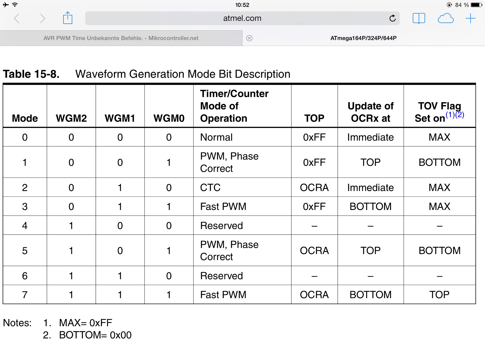

Warum ist fastPWM zum beispiel 2. Aufgeführt, auf s.156
Was ist brdeutet die HexZahl 0xFF in diesem Kontext?

Wollte aber Wissen, was das im Kontext bedeutet, (Kontext bedeutet,
diese Zahl im Zusammenhang mit der Tabelle auf Seite 156 (in diesem
Fall) (Soll nicht verletzend sein, kommt mir aber so vor, als wenn dir
das Wort Kontext unklar war))
OCRA ist ja das Register, in welchem der Tastgrad vermerkt wird, Der
Inhalt dieses Registers, wird mit der Timer verglichen, und so der
Gastgrad gebildet.
0xFF wäre ja aber 255, was heißen würde, dass der Tastgrad 100% wären.
Deshalb Frage ich, was das bedeutet.

Aber, wenn mir einer erklären will, was eine Hexadezimalzahl ist,  dabei
ich das nie gefragt habe, sondern nur will, was 0xFF im diesem Kontext
soll. Sagt das lediglich, dass der timer immer bis 255 Zählt??
Tabelle ist oben. Als Bild.

C an sich ist garnicht das Problem,
Verstehe nur den Unterschied zwischen Top: 0xFF und OCRA nicht.
Meine Vermutung bei 0xFF zählt der Timer bis 255 und bei OCRA auf ein in
diesem Register definierten Wert. Mehr will ich garnicht wissen.

@ Jan R. (macman2010)
So ist es. Wenn TOP = 0xFF ist, hat man ein normale 8 Bit
Zählerauflösung. Wenn TOP=OCRA ist, hat man CTC Modus mit variabler
Auflösung von 1-255.
