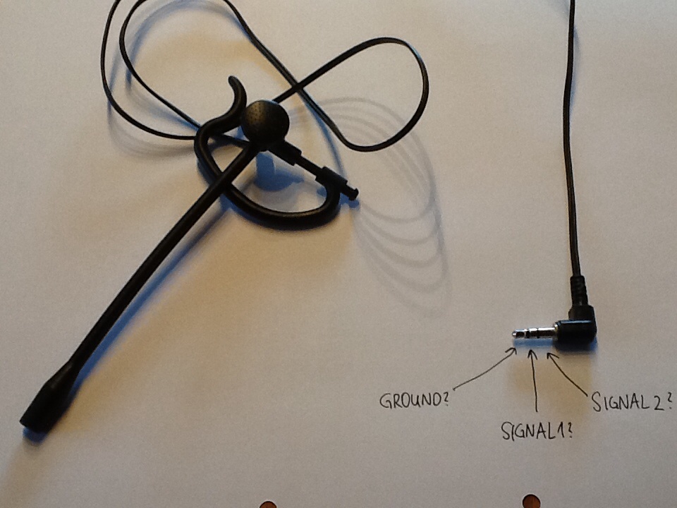

Hey,
Kurze Frage:
Ein Kumpel will ein "Headset" an seinen aktiven Gehörschutz anschließen.
Dieser (MSA Sordin Pro) hat laut Hersteller einen Stereo Eingang.
Das "Headset" (siehe Anhang) ist irgendwie komisch (oder ich verstehe es
nur nicht).
Eine 3,5 mm Stereo Buchse (sollte die Belegung GND, Audio, Mikrofon sein
denke ich) - aber nur ein Zweiadriges Kabel.
Wie kann das funktionieren?
Und noch kurz ne Frage:
Kann ich ein Monosignal einfach auf die beiden Kontakte eines Stereo
Steckers löten, um so einen Stereostecker mit Monosignal zu erhalten?
LG
Kabelsalat
Hallo Harald,
Da ich noch nie was mit AUX gemacht habe, bin ich davon ausgegangen,
dass in jedem der Gummikanälen nur ein Kabel liegt - nach kurzem
Nachdenken ist es natürlich einleuchtend, dass die jeweils noch den
Schirm, also GND brauchen.
Vielen Dank!
Kannst du mir noch zufällig sagen, ob das mit dem Monokabel auf
Stereostecker funktioniert. Sollte ja eigentlich kein Problem
darstellen.
Oder sind die Stereoklinken so ausgelegt, dass sie bei einem
Stereostecker das Signal automatisch an beide Lautsprecher verteilen?
LG
kabelsalat
Hast du ein Multimeter?
 |  | Spitze = Tip = T
 |__|
 |  | Ring = R
 |__|
 |  | Schaft = Sleeve = S
Ich mutmaße mal, dass du zwischen jeweils zwei Kontakten folgendes
durchklingeln kannst:
a) 16Ω oder 24Ω oder 32Ω ein paar 100Ω : Lautsprecherwicklung gegen
Masse
b) irgendwas im ein- bis zweistelligen kΩ-Bereich: Mikrofon gegen Masse
c) beide Werte Addiert: die gemeinsame Masseleitung ist nicht unter den
beiden "gemessenen" Kontakten
Dokumentier deine Ergebnisse bitte hier im Forum. Vielleicht findet's
der eine oder andere über die Suche, falls eine ähnliche Aufgabe
vorliegt.
Dann geht es ganz fix:
# Masse an Masse des Aktivgehörschutzes
# freies Ende der Lautsprecherwicklung an linken und rechten
Signaleingang
# Elektretkapsel an Masse und Mikrofonanschluss, oder eben den komischen
Mikrofon-Stiel da recyclen.
