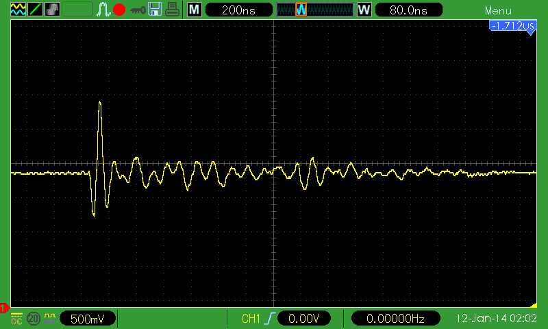

Gedämpfte Schwingung am Ausgang von Voltcraft PSP1405
Gast #3483228
Wie im Oszillograph zu sehen, gibt dieses Netzgerät alle paar
Millisekunden solche Schwingungen aus. Warum kommt das, auf dem
Datenblatt, steht 10mV Restwelligkeit, darf dann trotzdem noch solch
eine Schwingung drinnen sein? Im Leerlauf, ist es noch Schlimmer...
Mit freundlichen Grüßen Macman2010
Wie wurde diese Messung gemacht? Was zeigt das Oszi an, wenn du die
Messspitze auf die (am Prüfling angeschlossene) Masseklemme hältst?
Ich kann auf dem Oszi nicht zuverlässig erkennen, was die angezeigte
Zeitbasis ist, aber wenn das 80ns/div sind, dann steigt die Flanke in
weniger als 10ns. Ergo müsste da eine Frequenz von deutlich über 100MHz
erzeugt werden...
BTW: Wie weit ist dein Mobiltelefon vom Messaufbau entfernt?

eben, das wundert mich auch, allerdings, habe ich noch ein Zweites
trafobasiertes Gerät nebendrann, welches dieses Verjalten nicht zeigt.
Moderator (Firma: Titel) Persönliche Seite #3483397
Jan R. schrieb:
> wo hast du das datenblatt her?? habe nur ne anleitung..
Da auf der Seite 17 "Technische Daten". Das ist das technische
Datenblatt...
Dann könnte es eine Einkopplung übers Netz sein. Denn gerade die
Netzkopplung ist beim anderen Netzteil sicher anders...

Was mir noch aufgefallen ist, wenn ich einen
Microcontroller+Linearregler anschließe, die Spannung auf bspw. 9V
steht, gibt es diese Welle, dann kurz runter auf 5 wieder hoch auf 9 die
Welle ist weg. Hat das Netzgerät ein Defekt?
Gast #3483753
Das ist ein Schaltnetzteil mit Linear-Nach-Regler: Der Ausgang ist
schlecht gefiltert.
Ohne  Last taktetet der Schaltregler nur selten und der Impuls schlägt
auf den Ausgang durch. Wenn Du erst auf 9 Volt hoch drehst und dann auf
5 Volt runter, ist der Zwischenkreis noch auf 9 Volt und es dauert viel
länger bis der Schaltregler wieder taktete.
Wenn Du eine Last dran hast, "verschwindet" der Impuls im
Stromverbrauch, ganz vereinfacht ausgedrückt.

Das meine ich nicht, ich schalte das netztiel mit voreingestellten 9V
ein. Dann stelle ich es auf 5V am Oszi kann ich jetzt sehen, wie die
Zwischenkreisspannung langsam auf 5V sinkt.
Drehe ich es jetz auf 9V, bleibt die schwingung dauerhaft weg.

Gast #3490054
Also die gedämpfte Schwingung, kam nicht vom PSU sondern vom
Tastkof..(kaputt)
War vermutlich eine AM Welle. (RADIO)
