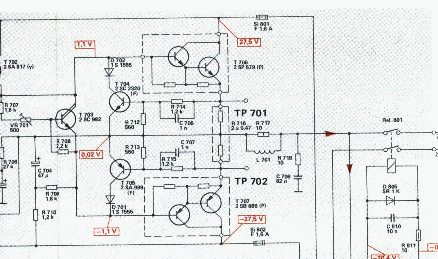

bei einem alten Verstärker sind die Entstufen kaputt.
Da es eigl nur die Transistoren sein können, will ich nun die
bedeutenderen tauschen.
Folgendes ist verbaut:
BDx53B und D679
--> Durch Tip120 ersetzen ?
BD902 und B669
--> Durch Tip125 ersetzen ?
und wo ich besonders Hilfe brauche:
2 kleinere Transistoren, Typ C982.
Haben als Daten angegeben: 40V; 0,3A; 0,4W.
kann ich diesen z.B. mit dem 2N2222A ersetzen (40V; 0,8A; 0,4W) ?
oder muss ich die Werte genau einhalten?

 Das interessante ist: mein Multimeter zeigt bsw. am BDX53B zwischen
Basis und Emitter (Basis-Kolektor auch) immer um die 6,5 kOhm an - egal
bei welcher Polung.
 Zwischen Kollektor und Emitter ist er -egal bei welcher Polung- mit 57
Ohm relativ niederohmig.

Das Verhalten spricht schon für defekte Transistoren - wobei 57 Ohm
allerdings schon komisch sind. Bei einem heilen Transistor sollten da
eher keine Verbindung sein - vielleicht noch was im > 10 MOhm Bereich.
Bei einem defekten Transistor hat man da eher deutlich unter 1 Ohm, aber
57 Ohm sind auch schon zu wenig.
Es kann aber immer sein, das noch mehr kaputt ist. Insbesondere die
Widerstände am Emitter der Endstufentransistoren (Größenordnung 0,1 - 1
Ohm) sollte man Überprüfen - das geht auch in der Schaltung.
So grob könnten die TIP120/125 passen für BDX53 / BD902. Wegen der
Spannugnsfestigkeit vielleicht doch besser TIP121/TIP126. Es hängt aber
von der Schaltung ab.
Sofern es sich beim C982 um 2SC982 handelt geht da sehr wahrscheinlich
kein 2N2222 - die 2SC982 sind kleine Darlingtons. So genau müssen die
Daten meist nicht sein - im Eingangsteil sollten es aber ggf. schon mal
2 möglichst gleiche sein. Insbesondere die Spannungsfestigkeit darf
etwas höher sein. Zu groß dürfen die Ersatztypen teils auch nicht
werden, weil sie dann zu langsam werden.

OP #3485138

Wenn du meinst, dass die auf der Internetseite nur Blödsinn verfasst
haben...
Was heißt denn von weitem?
Und das die Entstufentransistoren teilweise defekt sind, daran besteht
für mich kaum Zweifel - die Frage ist nur welche.
@Ulrich: Danke, war sehr informativ.
Auf welche Faten muss ich beim Austausch von Transistoren denn im
generellem achten?

Natürlich erstmal, das NPN oder PNP übereinstimmen. Das Gehäuse sollte
passen, die Anschlussbelegung und der Typ (Darlington, MOSFet, Bipolar)
natürlich auch.
Dann ist die Spannungsfestigkeit (Uce) wichtig. Dein Ersatztyp sollte
mindestens die gleiche aufweisen, mehr schadet hier aber nicht. Der
Transistor muss auch den Kollektorstrom (Ic) vertragen, den der alte
konnte, daraus folgt, das er auch mindestens die gleiche Verlustleistung
(Ptot) abkönnen muss.
Am unwichtigsten ist die Verstärkung. Kein Gerätehersteller kitzelt hier
das letzte aus dem Transistor heraus, entscheidend ist, das die
Grössenordnung stimmt. Ein Darlingtontyp hat hier meistens ein beta über
1000-30000, normale Transistoren vllt. 100-400 oder so.
Kleinleistungs-Darlingtons sind z.B. der BC516 (PNP, 40V, 0,4A) und der
BC517(NPN).

Felix W. schrieb:
> BDx53B und D679
> BD902 und B669
Alle von dir genannten Transistoren sind Darlingtons.
2SD679 und 2SB669 waren vermutlich die ursprüngliche Bestückung.
Etwas kräftigerer Ersatz BD901 und BD902.
Kontrolliere auch die Widerstände im Endstufenbereich.

OP #3486763
Danke für die hilfreichen und guten Antworten!
Ich hätte eben gedacht, dass die Endstufe auch durch zu laues Aufrehen
und so überlastet und damit die Transistoren kaputt gemacht wurden.
Da es sich bei solchen Tranistoren ja eh nur um Centbeträge handelt,
würde ich sie halt gleich alle austauschen, die Frage ist ja eigl. nur,
was noch...
Die Wiederstände im Anhang hab ich eigentlich alle geprüft, bei 4 kommt
ein wesentlich geringererer Wert raus, allerdings ist das ja vl.
Schaltungsbedingt?

Gast #3486875
Das sollte eine Endstufe aushalten. Aber mancher Billigkrams übersteht
nicht mal das. Immerhin hat deine Endstufe einen kurzschlusschutz.
> was noch...
Nach dem Austauschen der Transistoren muss du mit VR701 den Ruhestrom
einstellen. Da ist es gut, wenn beim Stereo-Verstärker die andere Seite
noch funktioniert und nicht getauscht wurde, denn dann kann man dort den
Stollstrom (Spannungsabfall über R716) nachmessen.
> Die Wiederstände
schreiben sich auch nach neuer Rechtschreibreform Widerstände
> Schaltungsbedingt?
Man muss sie natürlich ausbauen, also ein Ende ablöten, wenn man sie
korrekt messen will.
Man sollte eigentlich die originalen Transistor-Typen wieder einbauen,
aber wenn die Beschaffung sehr schwer ist
2SB669 = BD264A = BD700 = BD648 = BD900 = BD902
2SD679 = BD265A = BD647 = BD699 = BD899 = BD901
2SC2320 in deinem Fall BC547 o.ä. haben andere Anschlussbelegung
2SA999 in deinem Fall BC557 o.ä. haben andere Anschlussbelegung
1S1555 = 1N4148
Gast #3487010
