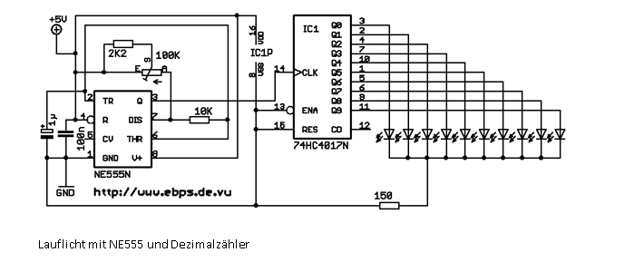

Hallo liebe Gemeinde.
Ich wollte angehängten Schaltplan in Multisim simulieren, damit ich
besser Berechnungen machen kann bzw. nachvollziehen kann.
Nun habe ich das Problem, dass es in Multisim kein 74HC4017N gibt.
Welchen Ersatztyp kann ich denn für den Dezimalzähler verwenden? Weil im
angehängten Datenblatt steht bzgl. einem Ersatztyp nichts. Zumindest
finde ich nichts.
Für hilfreiche Antworten bedanke ich mich im Voraus.
Max
von Krümel (Gast)
Ein CD4017? Kann aber normal nicht die LEDs treiben. In einer Simulation
mag es gehen.

von Jobst M. (jobstens-de)
HEF4017, HCF4017, 74HCT4017, MC14017, GD4017, TF4017, V4017,
Irgendwas4017 (wahrscheinlich)

von Axel S. (a-za-z0-9)
Martin Müller schrieb:
> Könnte ich theoretisch auch den Baustein 4017BD_5V hernehmen, indem ich
> zwei von denen verschalte?
Warum willst du denn zwei verschalten? Ein 4017 ist ein 4017. Die
Buchstaben darum herum stehen mal für den Hersteller, mal für das
Gehäuse. Für eine Simulation (und danach fragtest du doch, oder?)
vollkommen unerheblich.
> Auf datasheetcatalog.de steht nämlich, dass das ein 5-stage Johnson
> counter ist.
Ja. Und der hat 10 Zustände.
Ein 100 PS Automotor hat ja auch keine 100 Zylinder ;)

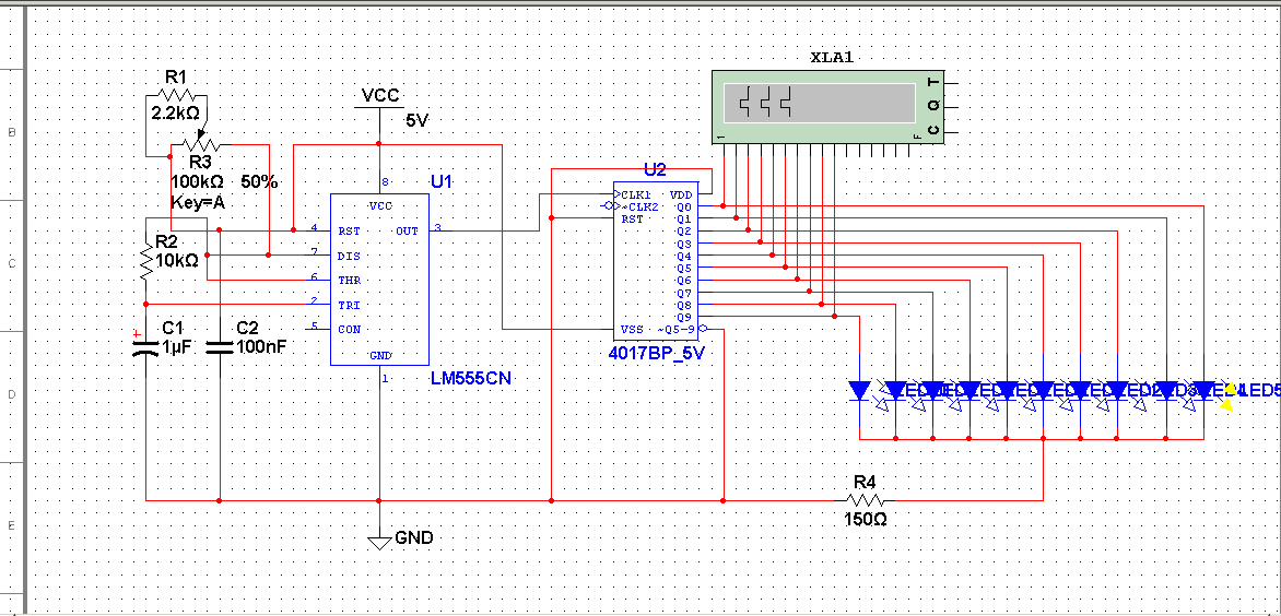

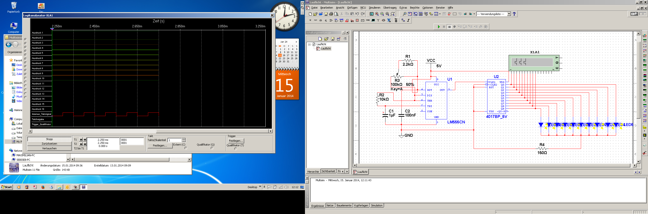

von Martin M. (silent_max)

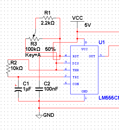

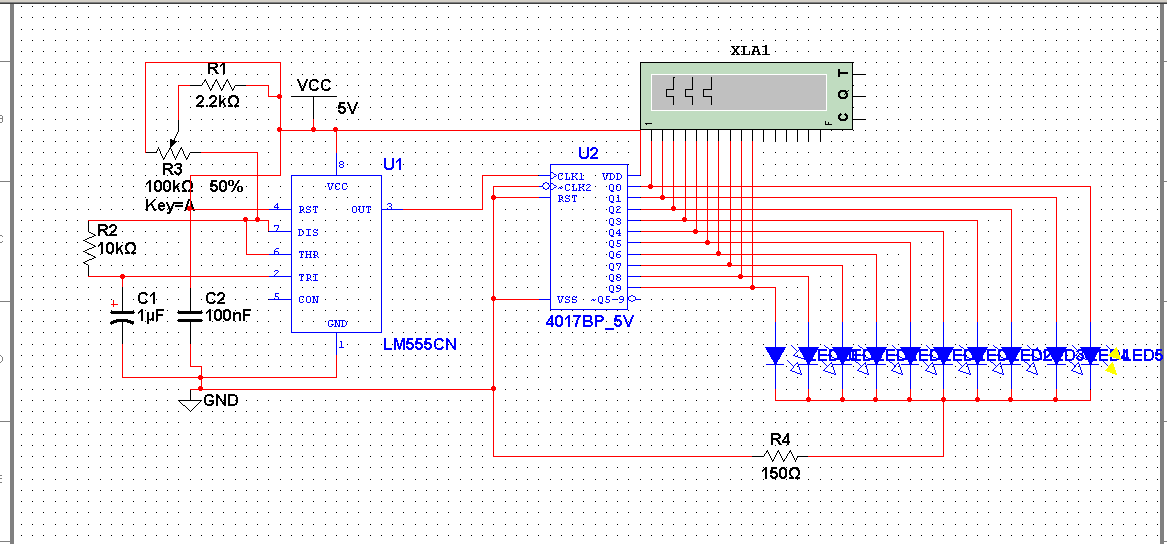

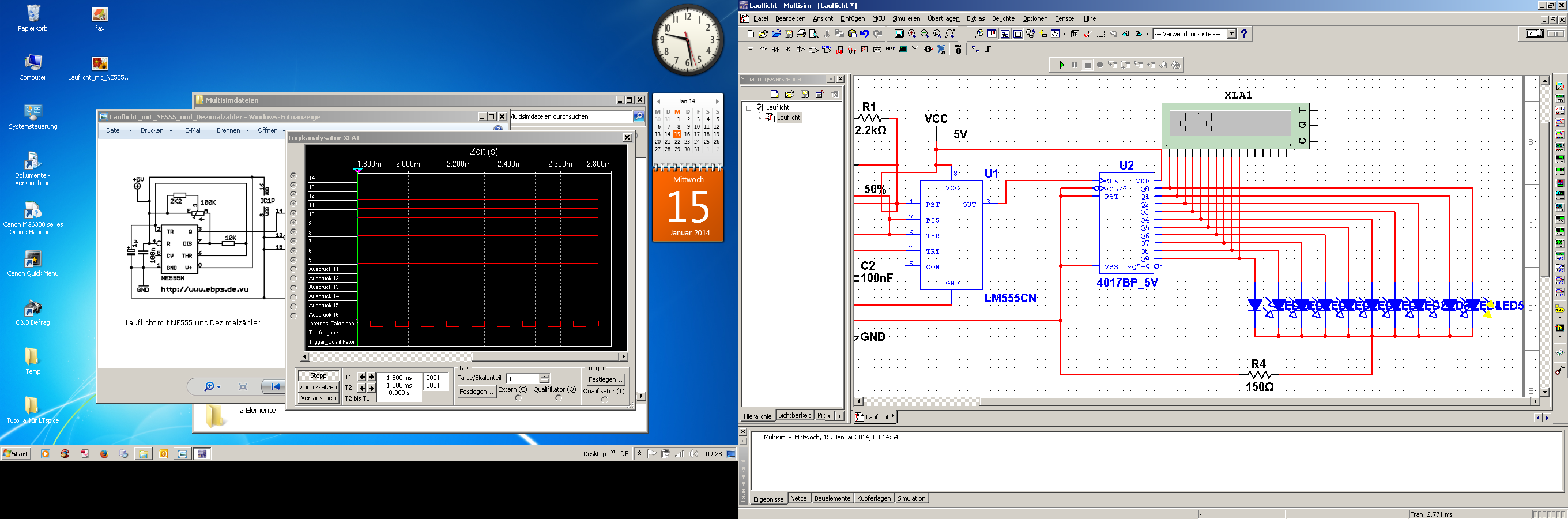

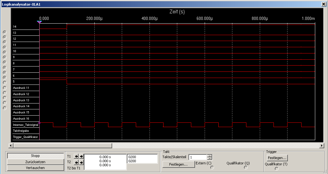

Ich habe die Schaltung dann einmal in Multisim aufgebaut.
Jedoch hätte ich die Frage, wie man den Lgoikanalysator anwendet.
Wie auf dem Bild zu sehen ist, wird mir bei den Zuständen der Ausgänge
des 4017BP, also von Q0 bis Q9, null angezeigt.
In meinem Buch über Multisim finde ich keine hilfreiche Antwort.
Max
Dann lass uns doch mal die ganze Schaltung sehen. Wenn das Ding nicht
losläuft, passiert da auch nichts.
Die Schaltung um den NE555 im Fenster 'Lauflicht - Multisim' scheint mir
nämlich schon nicht mit der im Fenster
'Lauflicht_mit_NE555_und_Dezimalzähler - Windows Fotoanzeige'
übereinzustimmen.
Und Du hast nicht genau hingeschaut: Es wird nicht bei Q0-Q9 null
angezeigt.
Toll ist auch der Schnörkel der Betriebsspannung am Resetanschluss des
NE555 - sowas trägt zur Übersichtlichkeit bei ...
Jobst

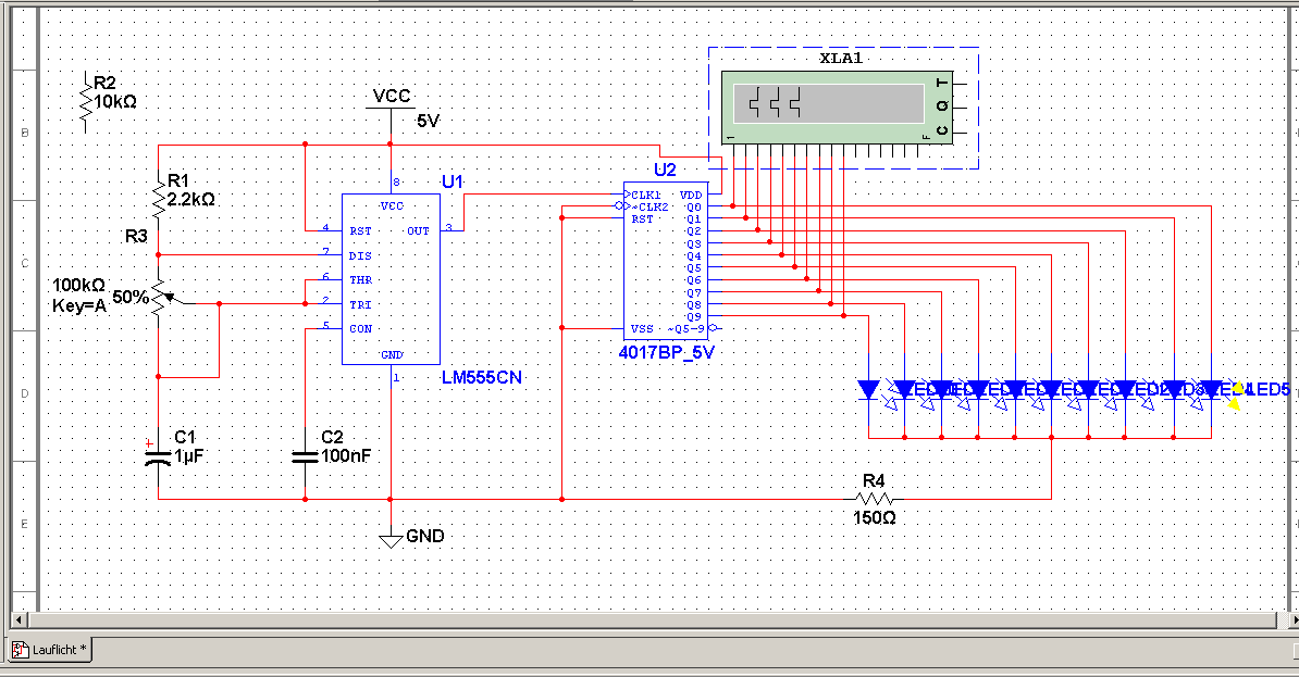

Im Anhang das Bild der Schaltung mit Logikanalysator.
Max
Jo. Beschaltung vom NE555 ist fehlerhaft ...
Jobst
In wie fern ist die Beschaltung vom NE555 fehlerhaft? Ich habe diesmal
zwei bis drei Mal darauf geachtet, dass die Beschaltung stimmt...
Falls es einen Fehler gibt, dann sehe ich ihn nicht...
Ich kapiere es echt nicht, wo der Fehler ist.
Ich habe jetzt die Verbindungen insgesamt drei Mal neu gemacht und finde
den Fehler nicht....
von Route_66 (Gast)
(Quelle: 1. en.Wikipedia.org / 2. Martin Müller)
Wenn ich die beiden Bilder mit einander vergleiche, dann ist ja die
komplette Beschaltung des NE555 beschissen
von Route_66 (Gast)
Welcher blinde Anfänger hat die bloß gezeichnet?
> Ich hoffe, dass Du Deine Fehler nun gefunden hast.
Unter anderem war Pin 4 falsch verbunden.
> Läuft nun alles wie gewünscht?
Wie auf den Bildern zu sehen noch nicht ganz. Zwar leuchten die LEDs
nacheinander auf, aber der Logikanalysator zeigt, wie auf dem Bild
"Logikanalysator" zu sehen, noch nicht die Zustände an.
Also muss doch an der Verbindung zum Logikanalysator was verkehrt sein
oder täusche ich mich?
Max
Ich sehe immer noch einen Fehler ...
Merkwürdig, dass das so laufen soll ...
Keine Ahnung. Was bedeuten 1, F, C, Q und T ?
Jobst
von Route_66 (Gast)
Was hast Du denn am Pin 4 verändert? Ganz genau: Nichts!
Elektrisch hat er nichts verändert - stimmt.
Aber der blöde Schnörkel ist nun wenigstens weg.
Edit: Naja, so'n Halbschnörkel ist noch da, aber damit kommt man klar
Ich wundere mich aber tatsächlich auch, wie man mit so wenig
Aufmerksamkeit dabei sein kann.
Jobst
Hallo und guten morgen liebe Gemeinde.
Jetzt einmal im Ernst...Ich komme bei dieser Beschaltung einfach nicht
mehr weiter. Dazu ein Bild aus Multisim von der Beschaltung (Bild
"Lauflicht Beschaltung"
Was ich lange Zeit nicht gewusst habe, war die Beschaltung des 4017
Gatters mit VSS und VDD. (Link:
Beitrag "vss vdd  IC-Bezeichnung")
Grob gesagt ist doch VSS "+" und VDD "-"?? Oder täusche ich mich da?
Anbei ein Bild vom Logikanalysator (Bild "Lauflicht Logikanalysator").
Ich habe in Multisim die Schaltung oft genug "aufgebaut", sprich die
Verbindungen gelöscht und neu gesetzt. Das, was ich nicht verstehe, ist
die Tatsache, dass die LEDs zwar nach einander von LED1 bis LED10
nacheinander aufleuchten, aber der Logikanalysator nur bei 14 von LOW
auf HIGH wechselt.
Ich versteh einfach nicht, wo der Fehler ist...
Kann vielleicht einer von euch drüber schauen? Weil ich bin die letzten
Tage die Schaltung so oft durchgegangen, dass ich wahrscheinlich schon
blind bin...
Danke schon einmal im Voraus.
Max
Hier ein Bild von der noch grundlegenderer Beschaltung und vom
Funktionsgenerator.
Da muss doch irgendetwas noch nicht richtig mit dem Funktionsanalysator
stimmen... oder täusche ich mich da?
Edit:
Ich weiß, dass Pin 6 nicht angeschlossen war. Habe ich inzwischen
verändert.
von Musikelektroniker (Gast)
Hallo!
Beim 555er gehören Pin 2 & 6 verbunden!!!
Du hast Pin 6 & 7 verbunden....Das ist FALSCH!
Gruss
Musikelektroniker
Steht im Datenblatt, welches Du ganz oben angehängt hast - besser noch:
Dort ist nur von Vcc und GND die Rede. Man kann sich nun darum streiten,
ob Pin 16 Vcc oder Vss heissen muß. Ist eigentlich auch egal - muss
einfach nur einen Namen haben. Wichtig ist aber, dass im Datenblatt
ebenfalls steht, dass es sich hierbei um den positiven
Versorgungsanschluss handelt.
Es steht in dem von Dir beschriebenen Link aber anders.
> von LED1 bis LED10 [...] nur bei 14
Wenn wir wenigstens wüssten wozu 14 nun gehört von 1 bis 10 ...
> 17.01.2014 11:46
Nun scheint die Schaltung ENDLICH mal korrekt zu sein ...
Leider warst Du ja bisher nicht dazu bereit mir folgende Frage zu
beantworten.
... Steckbrett ist was feines ...
Jobst
Das weiß ich ehrlich gesagt auch nicht ganz ...
Hier in diesem Video
http://www.youtube.com/watch?v=qf9siUFX0aU
sind C, Q und T auch nicht verbunden

von J. T. (chaoskind)
Wenn du nur "sehen" willst, was da passiert, kannst du auch einfach n
Oszi daranklemmen. In Multisim gibs auch Merhkanäler, da hängste dann
2-3 von dran, dann musste zwar mehrere "Monitore" betrachten, aber wenn
man die alle auf die gleiche Zeitbasis stellt, geht das relativ
problemlos.
Ist bei mir n paar Tage her, das ich mit Multisim gespielt hab, aber
wenn ich mich recht erinnere, kann man an den LA einfach seine Signale
anklemmen, und der läuft. Evtl mal noch Gnd anklemmen, der kommt bei den
meisten Geräten an G oder T (für Ground oder Terra(vermute ich)).

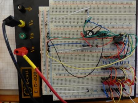

Ich dachte, ich hätte die Beschaltung des Lauflichts richtig zusammen
gesteckt auf meinem Steckboard.
Ich habe bei meinem Netzteil genau 9V eingestellt, aber es läuft weder
Strom noch blinken die LEDs.
Hättet ihr vielleicht ein paar Tipps, woran das liegen kann?
Max
Edit:
Im Anhang ein Bild von der Schaltung.
von Route_66 (Gast)
Hallo!
Wie hast Du denn die Verbindungen von der gelben und roten Buchse zu den
Steckbrettkontakten gemacht?
Bis jetzt noch gar nicht.
Ich bin davon ausgegangen, dass die Verbindung bereits besteht...
Oder liege ich falsch?
von Route_66 (Gast)
So etwas sieht man doch! Ein ernsthafter Bastler mißt da schnell mal
nach und fragt nicht, wie der Ochs vor dem neuen Tor, jedes Detail in
einem Internetforum.
Nach meiner Erinnerung werden die Steckbretter mit losen Buchsen
geliefert. Ich mußte sie mit den Isolierscheiben in die in die
Montageplatte schrauben, und weil es ja Isolierscheiben sind , mit
Schaltdrahtbrücken zu den Kontaktreihen der eigenen Wahl verbinden.
Also ich habe es nicht gesehen.
