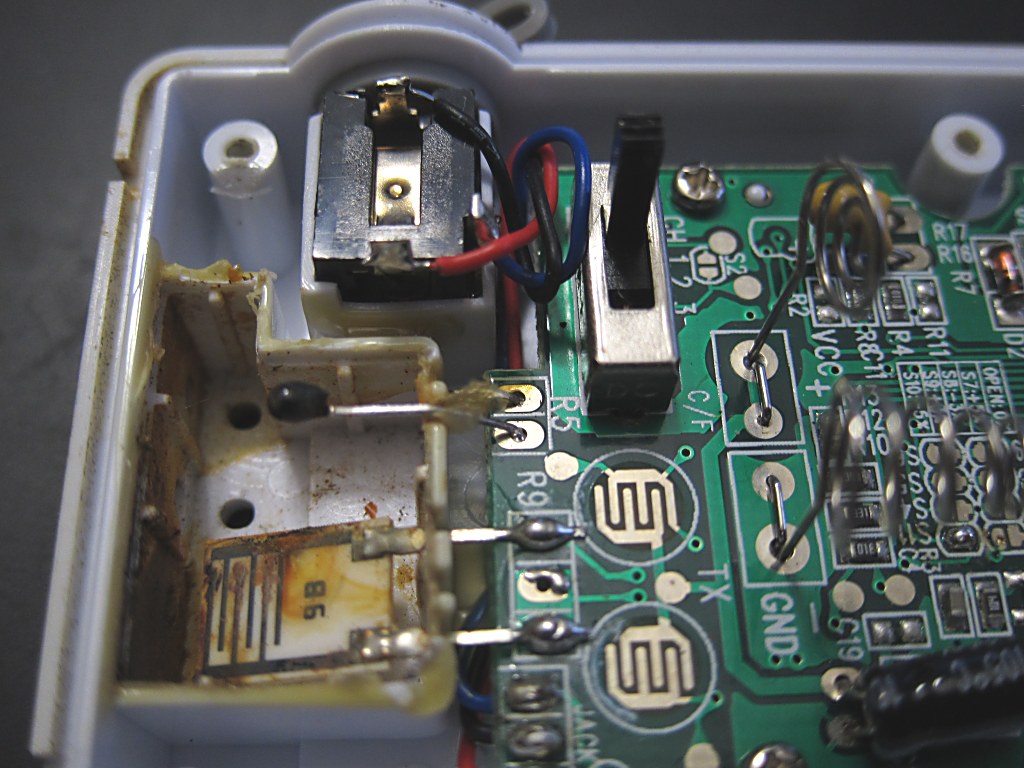

Ich habe hier eine Wetterstation W210 der Firma Krippl.
Leider ist in den Aussensensor Wasser gelaufen und dann hat es das Teil
zerlegt.
Allerdings sind wohl der Temp Sensor betroffen - dort ist ein Draht ab
(wohl abgerostet der Farbe nach zu urteilen).
Fotos:
Gehäuse
https://dl.dropboxusercontent.com/u/107691951/Sensor_1.jpg
Übersicht Elektronik
https://dl.dropboxusercontent.com/u/107691951/Sensor_2.jpg
Detail Sensoren
https://dl.dropboxusercontent.com/u/107691951/Sensor_3.jpg
Der Feuchtigkeitsmesser läuft und die Datenübertragung auch.
Das heißt, die Temp wird mit "LL" angeziegt.
Frage:
Was muss ich denn da für einen Temp-Sensor einsetzen?
Vielleicht kennt ja einer von euch das Teil.
Danke.
Mike
Moderator Persönliche Seite #3484905
Sieht wie ein ganz normaler Thermistor aus.  Die Kalibrierung wird
aber u. U. stärkere Abweichungen haben als vorher, wenn du nicht den
exakt baugleichen Typ findest (was praktisch ein Ding der Unmöglichkeit
sein dürfte).  Du kannst versuchen, ob du am abgefaulten Pin trotzdem
noch ein Multimeter ansetzen kannst, um den Widerstandswert bei T = 20
°C
zu ermitteln (Thermistor dabei nicht mit dem Finger erwärmen!). Danach
dann einen mit gleichem Widerstandswert irgendwoher nehmen und
probieren.
Gast #3484922
Der Temp-Sensor R5 ist ein genauer aber simpler NTC, allerdings ist
dessen Widerstandswert unbekannt. Du müsstest mal auf die andere Seite
gucken, oder mit einem Multimeter bei bekannter Umgebungstemperatur (25
GradC) zwischen den Abgebrochenen Anschlüssen messen. Vermutlich 10k.
NTC unterscheiden sich leicht durch den B25/100 Messwert, also auch wenn
beide bei 25 GradC mit denselben Widerstandswert angegeben sind, haben
sie bei 100 GradC einen anderen. Du musst also einen NTC finden, der
passt. Das Gehäuse gibt ein wenig Auskunft, es ist eher ein chinesischer
NZC als ein deutscher NTC von Epcos. Kaufe also einen NTC im selben
Gehäuse in der Hoffnung dass er dann auch einen passenden B25/100 Wert
hat.
Diese gestanzten Drähte mit dem schwarzen Epoxy sind ja recht auffällig,
http://www.made-in-china.com/showroom/szkst868/product-detailCMvnstcOwBVk/China-Epoxy-Coated-Ntc-Thermistor.html
die meisten NTC die man findet sind anders.
Erst wenn du keine Beschaffungsquelle für einen gleich aussehenden
findest, würde ich andere mit demselben Widerstandswert kaufen, der aber
für Thermometer gedacht ist (also kein current inrush limiter NTC und
keiner für Fieberthermometer). Dann ist halt die Wahrscheinlichkeit
grösser, dass die Messwertabweichung (bei 100 GradC) grösser wird.
