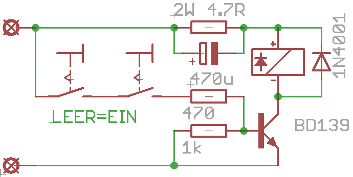

Hallo liebe Forengemeinde,
ich benötige für mein Aquarium eine Nachfüllautomatik. Die Ansteuerung
soll mit einem Schwimmerschalter geschehen, welche ein Magnetventil
öffnet.
Ich habe mir nun bereit ein Magnetventil mit folgenden Daten besorgt:
12V 710mA 8,52W, sowie einen Schwimmerschalter (Reed-Sensor).
Nun benötige ich nur noch eine kleine Steuerelektronik, evtl
Transistorsteuerung, allerdings muss ich zugeben, dass ich zwar ganz gut
löten kann von der Elektronik allerdings nur wenig Ahnung hab.
Kann mir evtl jemand einen Schaltplan zeichnen und benötigte Elemente
beschriften? Wäre euch sehr dankbar.

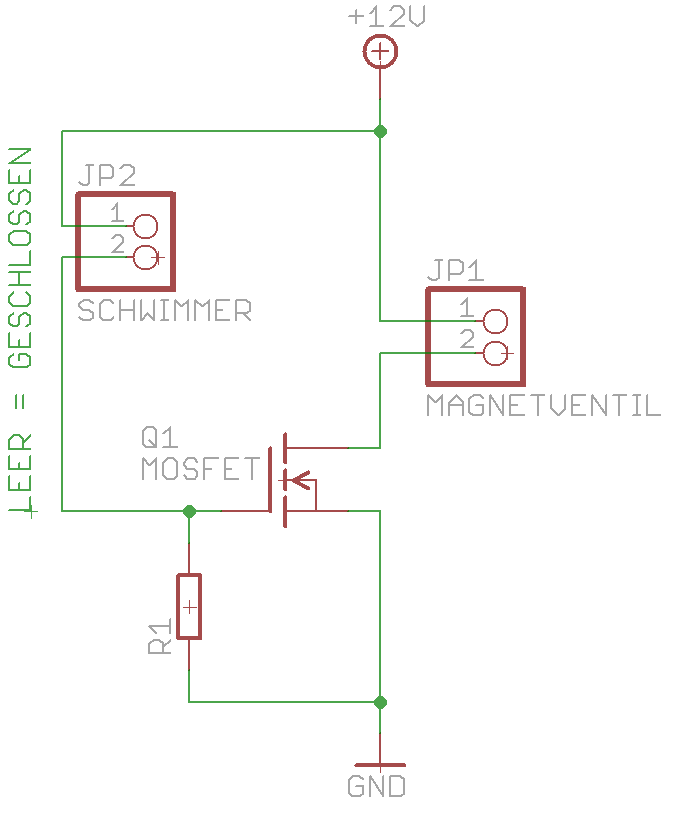

Die Ansteuerung der Relais mit Logik kenne ich schon, aber ich möchte
die 12V+ Leitung auch als Steuerleitung nutzen. Wie hoch muss da der
Widerstand gewählt werden, dass es den Transistor nicht schießt und
welchen Transistor benötige ich um das Magnetventil zu schalten?

@besupreme: Danke für die Schaltung!
Es gibt nur einen Tank, daher nur einen Schwimmschalter! Das
Magnetventil hängt direkt an der Wasserleitung, dahinter die
Osmoseanlage, die den Ausgleichsbehälter speist.

Habe gestern mal die Transistorschaltung gelötet und alles funktioniert
tadellos! Danke für die Hilfe, aber eine Frage habe ich noch.
Ich würde gerne noch zwei LEDs als Statusanzeige verbauen. eine grüne
für Magnetventil offen und eine rote für geschlossen.
Die Grüne schalte ich dazu einfach mit einem Vorwiderstand parallel zum
Magnetventil,
aber wie soll ich die Rote anschließen, die nur leuchten soll, wenn der
Transistor nicht geschaltet ist?
