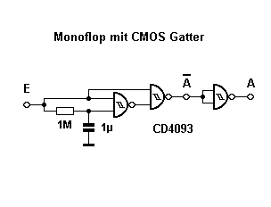

@ Helge: Ich komm da auf etwa 8 Transistoren. Wie geht denn deine XOR
Schaltung?
Nachtrag zu meiner Schaltung von oben: sie geht auch mit nur 4 NANDs,
merk ich grade. Das ist gut, denn MOS4011B hat 4 x NAND zu 2 Eingängen,
das schaff ich also mit einem IC.

Bernd K. schrieb:
> Wenn ohnehin NAND-Gatter im Spiel sind, kann man damit auch
> den Impulsgeber aufbauen.
Ich verstehe, solange E=1 ist UND das RC-Glied ebenfalls 1 liefert
dauert der Puls, sehr schön, besten Dank, Bernd.
Dann geh ich mal ans Relais suchen und versuch dann rauszukriegen, wie R
und C festzulegen sind.
