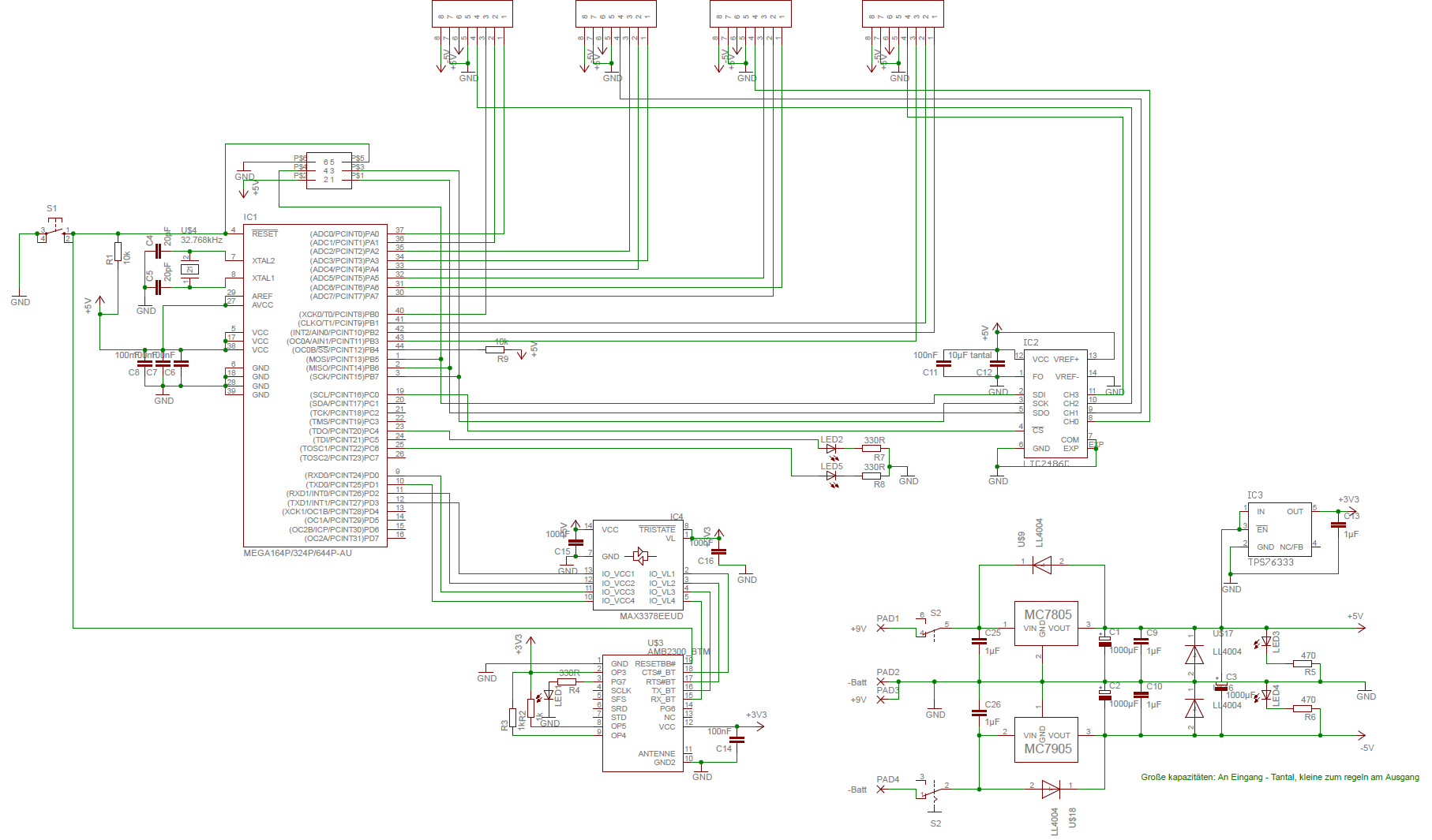

Hallo Community,
ich weiß, das Thema nervt - mich selber gerade am Meisten aber:
AtMega644 mit externem 32.768khz Uhrenquarz und C1/2=20pF
Eben die Fusebits auf die selbe weise mit Atmel Studio 6.1 umgestellt
wie sonst (erfolgreich):
SUT_CKSEL auf EXTOSC_0MHZ_4_0MHZ9_258CK_65MS
Und TADAAA
"Unable to enter programming mode.
Please verify device selection, interface settings, target power and
conncetions to the target device."
Was zur Hölle? Bin ich Doof?
Wichtiger aber: Was tun? Der µC Ist auf einem geätzten Board das ich
ungern neu machen würde... Hilfe.

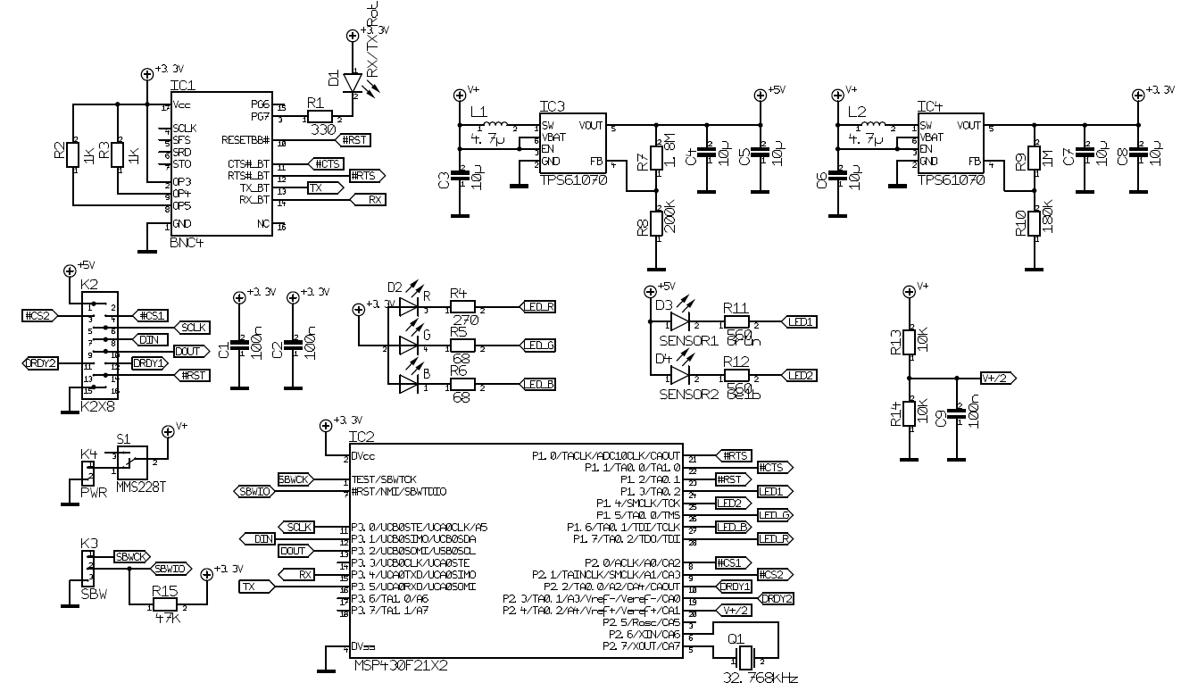

von Alex V. (bastel_alex) Benutzerseite
XTAL2 zu GND mit 10:1 Tastkopf.
Zum Quarz:
Ich will ein Bluetooth Modul zum laufen bekommen (AMB2300) - habe aber
bisher null erfahrung mit UART (Schnittstelle zum BT-Modul).
Nun habe ich einfach erstmal per MAX232 über UART zum PC kommunizieren
wollen um einen ersten Schritt der Lernerfahrung durchzuziehen. Den
Quarzwert habe ich mir aus einer Diplomarbeit die ich gefunden habe
(inkl. Schaltbild), die den AMB2300 verwendet, abgeschrieben. Von dem
Typen, von dem ich die Diplomarbeit habe (der sie auch geschrieben hat)
- allerdings ein INFORMATIKER - hatte ich nur noch in Erinnerung, dass
er meinte für die korrekte Baudrate war das mit dem Quarz ein "Pain in
the ass" - weshalb ich lieber einfach mal übernommen habe, was
funktioniert...
Wenn mein µC mit 32kHz läuft wäre das noch schnell genug, er muss nur
SPI-Daten durchreichen.
von (prx) A. K. (prx)
Alex v. L. schrieb:
> weshalb ich lieber einfach mal übernommen habe, was funktioniert...
Dummerweise hatte der zwar Erfahrung mit MSP430, aber die nützt dir bei
Atmel exakt Nullkommagarnix.

von Peter D. (peda)
Schmeiß den Schaltplan weg, ein MSP430 ist kein AVR!
Für Baudraten muß an den AVR ein Quarz mit z.B. 11,0592MHz und dann in
Full-Swing Mode mit längster Resetzeit fusen.
Um den AVR wieder zu beleben, reicht irgendein Takt an XTAL1.
Z.B. mit einem 2. AVR erzeugen oder einem 555.
Den 32kHz Quarz mußt Du eh auslöten, der AVR hat keine PLL, d.h. mit nur
32kIPS kannst Du keinen Blumentopf gewinnen.
Den Schaltplan habe ich nur für die Beschaltung des AMB2300 genutzt -
und leider auch für den Quarzwert. Der Rest ist nie aus der Tonne
herausgekommen, da habe ich meinen eigenen.

von ich (Gast)
Wann ist man eigendlich dazu übergegangen Schaltpläne als Suchspiele zu
gestalten? Oder muß man inzwischen jede eingezeichete Verbindung extra
bezahlen?
> bezahlen?
Falls du damit meinst dass ich meinen hier noch nicht hochgeladen habe:
Nur deshalb, weil es bislang auf mich nicht so wirkte als hätte das bei
der Problemlösung geholfen.
Da ich aber gleich noch
Alex v. L. schrieb:
> Und die vollständige Beschreibung folgt
> dann auf dem Fuße.
erfülle wirst du nicht mehr lange warten müssen. Erstmal versuche ich
grad den µC wiederzubeleben

von ich (Gast)
Nein, ich meine den, den Du hochgeladen hast
Beitrag "Re: Na wunderbar - Fusebits: Ausgesperrt aber mit den richtigen Eingaben?"
Warum muß man bei nur einer Handvoll LEDs bei jeder suchen, an welchen
Pin die gehen? Nimm es nicht persöhnlich, das schein hier ein
allgemeiner Trend zu sein. Je mehr Labels und je weniger Linien die man
verfolgen könnte da sind, deßto eher wird der hier gezeigt.
Warscheinlich bin ich aber inzwischen nur zu alt um da mitzukommen.

Ziel: "Mess-Board mit Bluetooth"
Umsetzung: 4 Kanäle - Ein 4CH 16Bit LTC2486C ADC, eine Symmetrische
Spannungsversorgung, ein Bluetooth Modul (AMB2300), gesteuert über
AtMEGA644
Am Ende: Der Controller holt sich per SPI die ADC werte eines gewählten
kanals und sendet diese über UART an das Bluetoothmodul, das im
RS232-Emulatormodus die Daten wireless an den PC überträgt.
Womit ich keine Erfahrung habe: SPI, UART und Bluetooth ;-)
Mein aktueller Schritt: UART umsetzen - über MAX232 direkt an den PC
(nicht auf dem Schaltbild, anstelle des MAX3378 Pegelwandlers einfach
den 232er vorstellen und dahinter nicht das BT Modul sondern den PC)
Der nächste Schritt soll dann sein: SPI erkunden, verifizieren /
"Debuggen" über die funktionierende Datenverbindung zum PC.
Zum Schluss dann Bluetooth.
Nö, sehe ich genauso (und ich bin 26) - vielleicht findest du an meinem
Plan ja mehr gefallen ;-)

Und noch eine Anmerkung zum Schaltplan: Dass die drei 1000µF
Kondensatoren am Supply-Ausgang fehl am Platz sind weiß ich inzwischen,
das bitte ebenfalls ignorieren.
Für Analogmessungen kann es sinnvoll sein, AVCC per L/C zu versorgen.
AREF gehört nicht an VCC, sondern offen (ADC unbenutzt) oder per Kerko
gefiltert (ADC benutzt).

Was ich jetzt gerne irgendwie täte ist zu überprüfen, ob der µC futsch
ist (vll das SPI Interface?) - bevor ich das Board neu aufsetze... :(
Das kann man natürlich nur durch Austauschen rausfinden. Controller sind
zwar nicht unkaputtbar und ich habe es auch schon gehabt, daß er sich
nicht mehr programmieren ließ, ansonsten aber lief. Passiert aber
selten.

Generelle Frage nochmal:
der ADC hängt ja auch am SPI /MISO/MOSI. Wenn aber desse Slave-Select
nicht low gezogen ist sollte der ja alles ignorieren was reinkommt oder?
(hat ja so auch schon geklappt)
Anders: sind jumper sinnvoll? Wenn ja an welcher stelle?
Würde gerne beim Neu aufsetzen so fehler vermeiden können.
von Thomas E. (thomase)
Eigentlich. Allerdings ist der Controller-Pin bei Reset offen und somit
auch der CE/-Eingang des ADC. Da gehört also auf jeden Fall ein externer
Pullup ran.
Kann man machen. Programmer direkt an den Controller und die externe
Beschaltung über Jumper. Atmel empfiehlt Widerstände:
http://www.atmel.com/images/atmel-2521-avr-hardware-design-considerations_application-note_avr042.pdf
In deinem Fall ist das aber eigentlich egal. Es fehlt allerdings der
Pullup!
