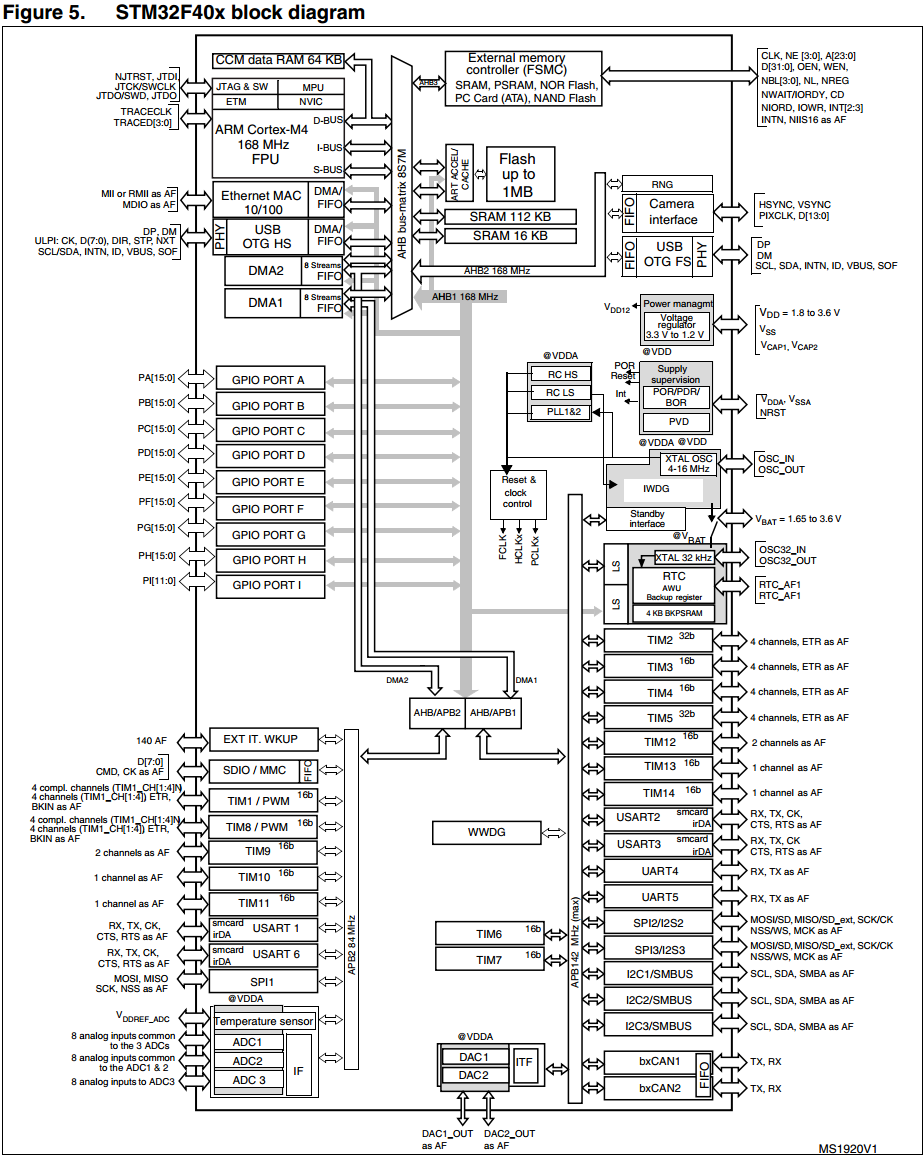

Alle diese Anforderungen werden vom STM32F407VG, der auf dem STM32F4
Discovery Board ist, (mehr als) erfüllt, bis auf den Komparator. Die
STM32 die einen Komparator haben haben dafür kein USB Host...
Für RS485 braucht man ja nur einen UART, CAN hat der STM32F407VG gleich
2 von.
Siehe Datasheet:
http://www.st.com/st-web-ui/static/active/en/resource/technical/document/datasheet/DM00037051.pdf

(Firma: EleLa - www.elela.de) #3487124
Hier ein Schaubild was so alles im STM32F40x drin ist:
http://www.mikrocontroller.net/wikifiles/3/33/STM32F407.png
Damit solltest Du erst mal ausgesorgt haben ;-)
Ansonsten gibt es das Demo-Board mit einem STM32F429, da ist auch gleich
ein TFT Display dabei.
Der STM32F4xx hat 2 USB Controller drauf, den Hi-Speed Anschluss
benötigt jedoch einen extra PHY.
Host+Device+OTG ist bei beiden möglich

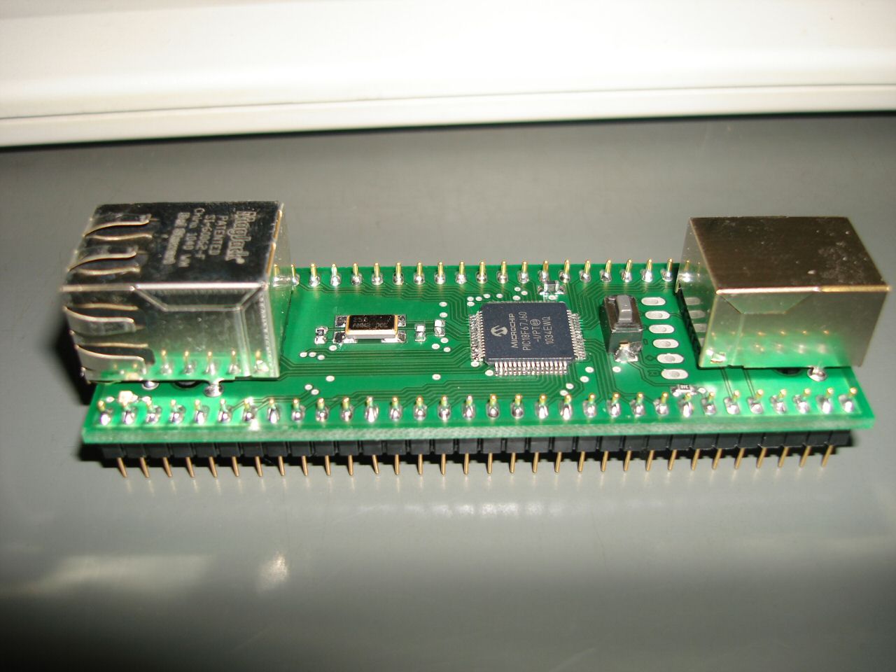

#3487395
Die einfachste und billigste Lösung ist der PIC18F67J60. Da ist in einem
einzigen Chip alles drin: Prozessor, Speicher, UART/SPI/I2C/Timer/...,
Ethernet MAC, Ethernet PHY. Kleiner und billiger geht es nicht. Den
Ethernet-Stack und die Entwicklungsumgebung gibts bei Microchip zum
Download.
Und wenn Du dann mal mehr Leistung brauchst, steigst Du halt auf einen
16 oder 32 Bit PIC um. Der Stack ist der selbe. Du musst Dir dann nur
den passenden Compiler für die Architektur runterladen.
Zum Debuggen brauchst Du ein PicKIT3 für 50€ (Original) bzw 20€
(China-Nachbau).
