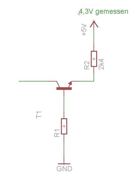

ich habe die im Anhang vorgegebene Schaltung.
Der Transistor wird in der originalen Schaltung mit einem Impuls von
200us und ca. -5V zum durchschalten gebrachten.
Ich möchte diesen mit einem Mikrocontroller (AVR) durchsteuern können,
weiß aber nicht wie.
Generell ist ja Voraussetzung, dass die Basis positiver ist, als der
Emitter. Nun ist aber bei meiner µC Schaltung am AVR +5V und 0V (GND)
vorhanden.
Wie kann ich den Transistor trotzdem am AVR schalten?
Danke.

Gast #3487359
> vorhanden.
So, als würdest Du eine negative Hilfsspannung erzeugen wollen.
Also AVR-Pin an Kondensator und dieser über Diode an Masse, so dass der
Kondensator geladen wird, wenn AVR-Pin = High.
Wenn nun AVR-Pin = Low, zieht er den geladenen Kondensator nach "unten"
und Du hast an der Verbindung zwischen Kondensator und Diode eine
negative Spannung.
@Lothar:
Der Transistor arbeitet wohl im Inversbetrieb, also E und C vertauscht.

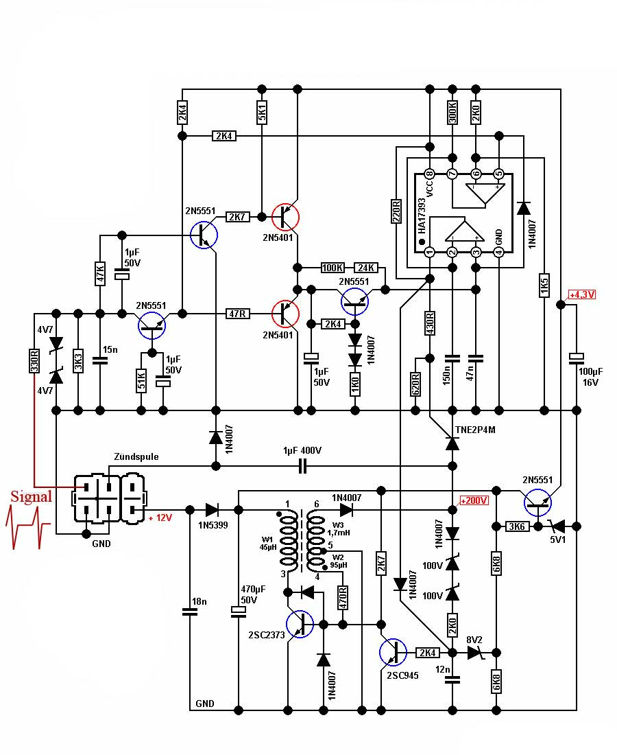

ok, das ganze stammt aus einem Zünd-Schaltgerät.
Dieses wird von einem Induktiven Sensor gesteuert, der aufgrund der
magnetischen Induktion positive und negative Signaleverläufe generiert.
Mit dem AVR möchte ich das ganze steuern und benötige eine Schaltung,
die mir eben diesen Transistor ansteuern kann.
Ich hoffe, jetzt ist es besser :-)

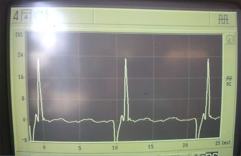

Oszi-Bild im Anhang.
Da es sich um einen induktiven Sensor handelt ist die Spannung linear
zur Drehzahl, d.h der Pegel variiert. Geht aber so von -2-5V bis hoch
auf -12V bei Vollast.
Ebenso die Frequenz ist abhängig von der Motordrehzahl, aber mehr als
12000U/min = 200Hz ist es aber nicht.

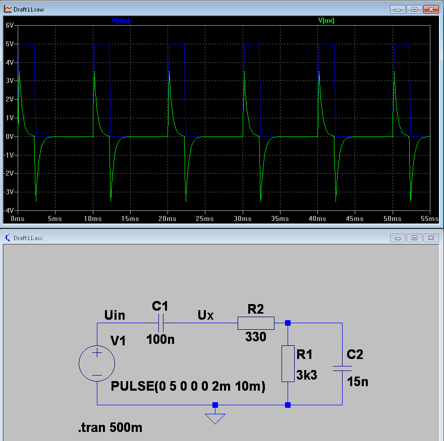

Moderator (Firma: Titel) Persönliche Seite #3487877
Und genau so würde ich das einfach mal ausprobieren:
uC-Pin an Kondensator (100nF..1uF könnten passen) und diesen Pin einfach
ein paar mal von Vcc nach GND schalten. Du siehst dann schon, ob die
Zündschaltung getriggert wird...
Wenn di Pegel nicht reichen, dann muust du eben erst noch eine
Transistorstufe hinter den uC schalten um auf ein Rechteck mit 0V-12V zu
kommen. Dann wieder der Kondensator und fertig.
So ein C-R-Glied ist übrigens der einfachste Fall eines Differenzierers.
Gast #3487885
Ok, vielen Dank.
Nur habe ich gleich dazu 2 Fragen:
Mit dem AVR möchte ich sowohl das positive als auch die negative Signal
erzeugen.
Positiv ist ja kein Problem mit Portpin + evtl. Transistorendstufe um
die Pegel anzuheben.
Wenn ich jetzt die Simulation ansehe, erhalte ich damit aber auch einen
positiven Impuls vor dem negativen, die zeitlich bestimmt durch das
Differenzierglied folgen.
Mein Ziel ist es, mit dem AVR sowohl zeitlich selbst kontrolliert den
positiven als auch zeitlich selbst kontrolliert den negativen Impuls zu
erzeugen.
Jetzt kommt noch eine Schwierigkeit hinzu, dass beide auf die gleiche
Ausgangsleitung zum Zündschaltgerät hin müssen (wie es eben original vom
Sensor kommt).Wie schütze speziell den AVR Pin, der den positiven Puls
erzeugt, aber im Prinzip auch mit der des negativen Impuls verbunden
ist? Negative Spannungen mag der AVR ja nicht bzw. Spannungen kleiner
GND.
Moderator (Firma: Titel) Persönliche Seite #3487891
> erzeugen.
Sieh dir mal an, WANN genau der Positive und der negative Impuls kommen.
Fällt dir im Bezug auf das Rechtecksignal etwas auf?
> GND.
Wieviele Impulsquellen habe ich in meinem Schaltplan? Wieviele Pins
brauchst du also um den positiven und negativen Impuls zu erzeugen?
Das Stichwort "Differenzierer" habe ich übrigens nicht hingeschreiben um
mit meinem Wissen herumzuprotzen, sondern um dir einen Anhaltspunkt
zur selbstständigen Weiterbildung zu geben... :-/

eine Frage hätte ich noch.
Auf der Aufzeichnung im Oszi kommt erst der negative, dann der positive
Puls.
Bei der simulierten Schaltung ist es umgekehrt. Welche Möglichkeit gibt
es, dies umzudrehen?
Danke.
Gast #3489030
Hallo Lothar,
nochmals danke für die Rückmeldung.
Ich wollte noch mein Feedback geben, wenn auch spät (aber die Arbeit...
nun Feierabend).
Ich denke, ich habe das erfasst und habe mir das auch schon gedacht,
dass es so funktionieren wird.
Der Pin ist im Prinzip auf high, geht dann kurz auf low, um die negative
Flanke zu erzeugen, dann wird kurz gewartet, bis die nächste positive
kommen soll, dann Pin auf high und high lassen, bis wieder die nächste
negative kommen soll. Dann wieder low usw.
Gut, werde wie schon angekündigt die Schaltung bauen und testen.
