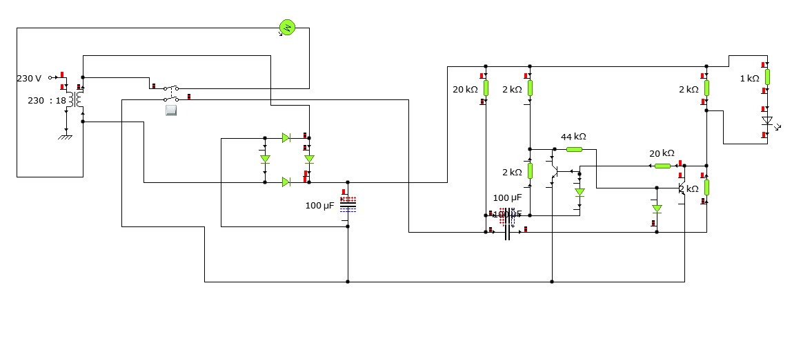

Gast #3489347
An den NC555 habe ich auch schon gedacht aber nichts passendes gefunden.
Bisher ist an der Entsprechenden stelle ein einpoliger Einschalter
verbaut, den ich allerdings gegen einen zweipoligen tauschen werde und
die Schaltung im Anhang nachbauen möchte. Ich hoffe es ist nicht zu
unübersichtlich. Anstelle der LED möchte ich allerdings ein monostabiles
Schließerrelais verbauen, so dass ich das was durch die Schaltung
gesteuert werden soll auch mit AC betrieben werden kann.
Das Problem ist nur: Mir gehen in der Simulation immer noch die Elkos
hoch, bis ich den Spitzengegenstrom auf 20V stelle. Ist meine Schaltung
fehlerhaft oder funktioniert die Simulation nicht richtig?
Gast #3489545
Wenn du ohnehin ein Relais einsetzen willst, was spricht dann gegen ein
fertiges Remanenzrelais?
z.B. http://gfinder.findernet.com//assets/Series/353/S40DE.pdf
Benötigt zwei unabhängige Taster und mit deinen 18V liegst du knapp
außerhalb der Spezifikation für 24V (evtl. die 12V-Variante mit
angepasstem Vorwiderstand).
Auch die typischen Stromstoßrelais kämen in Frage.
http://gfinder.findernet.com//assets/Series/408/S26DE.pdf

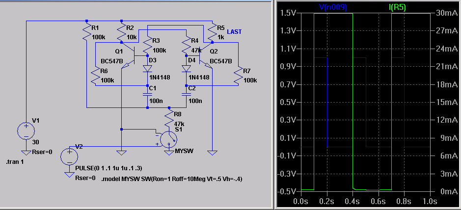

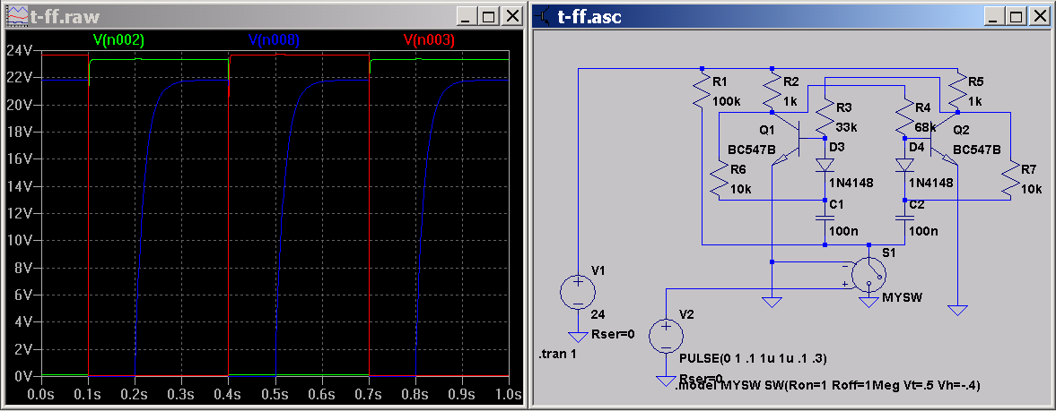

Besser so. Sonst verbrauchst du immer 25-30mA auch im ausgeschalteten
Zustand (ich hatte nicht nach der Stromaufnahme der Schaltung geschaut
gehabt).
Daß dir die Schaltung in der Simulation explodiert, hat 2 Gründe. Das
kommt von der höheren Spannung. Irgendwann entsteht ein Stromfluß
falschrum durch die Transistoren, wenn die Spannung an der Basis zu
negativ wird. Und Elkos halten Verpolung nicht gut aus, wie sie hier ein
wenig passiert.
Die Schaltung war also richtig in deine Simulation übertragen, aber sie
ist nicht für gleichgerichtete 18V geeignet gewesen.
Gast #3490700
Mit LTspice komme ich nicht klar. Und bei Yenka funktioniert das immer
noch nicht. Ich werde mir den Schaltplan mal ausdrucken und die Teile
dafür bestellen. Die Kurven sehen ja vielversprechend aus. Verstehe ich
das richtig dass V2 nur für die Simulation des Schaltimpulses benötigt
wird? Und an Q1 laufen R2, R4 und R6 zusammen, dementsprechend an Q2 R3,
R5 und R7?

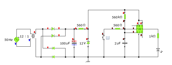

Gast #3491111
Sorry für dem Doppelpost. Die Schaltung mit dem NE 555 Entspricht nicht
meinen Vorstellungen. Die Andreaskreuze sollen ja so lange anbleiben bis
der Bahnübergang wieder aufgeht, sprich der Motor zum zweiten mal
angesteuert wird. Ich habe nochmal versucht die Schaltung nachzubauen.
Mein Ergebnis ist im Dateianhang. Habe ich einen Fehler gebaut oder
simuliert Yenka einfach falsch?
