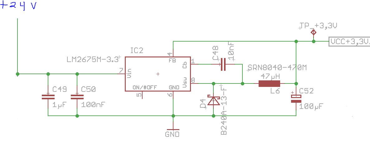

Hallo Leute,
ich habe bei Texas Instruments über den webench designer einen Step-Down
Konverter dimensioniert. Habe das ganze jetzt auf dem Steckbrett
aufgebaut leider passt aber der Strom nicht ich kann ca. max. 100mA
rausziehen, wobei laut dem Datenblatt und dem Dimensionierungsvorschlag
von TI ca. 1A bei 3,3V sein sollte.
Habe ich irgendwas übersehen?  Hat einer ne Idee ?

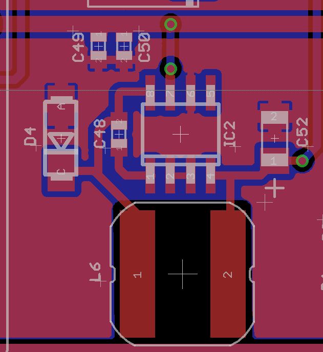

Ich habe mal das Layout erstellt mit den Hinweisen vom Datenblatt und
http://www.lothar-miller.de/s9y/categories/40-Layout-Schaltregler.
Was meint ihr wird es so funktionieren? Gibt es noch was zu verbessern ?
Moderator (Firma: Titel) Persönliche Seite #3488467
Elektor schrieb:
> Ich habe mal das Layout erstellt mit den Hinweisen vom ...
Warum hast du die Regeln nicht beachtet?
Zeichne die Stromkreise ein und beachte dabei, dass sich der Strom
auch über die Masse erst mal einen Weg suchen muss!
Da hat sogar jemand ein Video dazu gemacht:
http://www.youtube.com/watch?v=WMMNxUSTw4E
> das Layout
Hast du da mal den Schaltplan dazu (Bauteilnamen)?

Hier ist der Schaltplan.
Aber sehe ich das richtig das mein Layout so funktionieren würde bei 24V
DC Eingang und 3.3V Ausgang bei ca. 1A? Das wäre für mich fatal wenn ich
die Platine bestelle und stelle dann fest das ich nur 100mA aus dem
Regler ziehen kann (wie ich es auf dem steckboard gehabt habe)
Wäre super wenn einer noch mal drüber schauen kann.
Danke!
Gast #3488544
> Regler ziehen kann
Deine Kondensatoren sind von der Bauformk her sehr klein, denk dran daß
diese Kondensatoren auch Verluste haben und diese Verlustleistung in
Wärme abgeführt werden muss.
Suche also Kondensatoren die auch für 1A bei 250kHz ausgelegt sind. Ja,
auch Kondensatoren haben Datenblätter.
Die Masseführung könnte man verbessern.

Wenn du dir so unsicher bist, warum baust du es dann nicht auf einer
Lochrasterplatine bzw. SMD Platine auf? Halt nicht auf einem Steckbrett
Der Schaltplan sieht ok aus.
Was jedoch viel wichtiger ist, ist der spätere Aufbau, d.h. wo sind die
Bauteile platziert, wie sind sie miteinander verbunden und welche
Bauteile verwendest du überhaupt.
Auch wenn du es auf einer Lochrasterplatine aufbaust musst du das
unbedingt beachten und kannst nicht 5cm lange Kabel verwenden!
Im Datenblatt ein ein Beispiellayout, halte dich da dran. Dein
gepostetes Leiterplattenlayout ist unbrauchbar.
Du verwendest die SOIC Bauform, die hat keine Kühlfläche unterhalb des
Gehäuses, sondern wird über Pin 2 und 3 gekühlt, wie im Beispiellayout
ersichtlich. Bei dir sind sie nicht angeschlossen, der IC wird
überhitzen und runterregeln.
Cout muss ein Low ESR Kondensator sein!
An den Eingang solltest du auch noch parallel zu den
Keramik-Kondenatoren einen gewöhnlichen Elektrolyt-Kondensator setzen
(kein Low ESR).

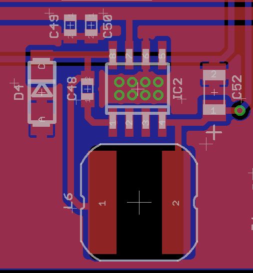

Habe jetzt das Layout nochmal angepasst. Wird es so funktionieren wenn
ich 24 V DC einspeise und am Ausgang 3.3V bei ca. 1A entnehme.
Oder sieht Jemand noch einen Fehler mich wundert es nur das ich bei
meinem Aufbau auf dem Steckbrett nur 100mA entnehmen kann?! Liegt es
wirklich am Aufbau oder ist vllt das IC nur bis 100mA ausgelegt?
Zudem wie kann ich die Brummspannung am besten reduzieren?

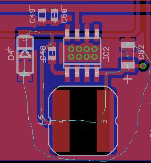

#3488829
Nein, funktioniert nicht. Viel geändert hast du ebenfalls nicht. Die
Spule ist immer noch an der falschen Stelle, genauso wie so ziemlich
alle anderen Bauteile.
Die Bauformen von C49 und C50 können niemals geeignet sein. Viel zu
klein für diese Spannung und Werte.
Den Elektrolyt hast du auch weg gelassen. Kannst du zwar, aber vor allem
wenn die 24 V Steckbar sind brauchst du ihn.
Ein gescheiter Aufbau. Deine Platine wird so niemals effizient arbeiten
können.
Nochmal:
Datenblatt Seit 20. Übernimm 1:1 die Bauteilplatzierung. Dann route es
und verschiebe die Bauteile ein bisschen bis alles passt.
Nimm Polygone, deaktivere Thermals. Das Layout sollte so aussehen wie im
Datenblatt, fette flächige Verbindungen. Vor allem im Eck
Spule-Diode-IC.
Mach auch mal eine Stückliste. Spule, Diode und IC wissen wir nun schon.
Aber die Kondensatoren sehen einfach ungeeignet aus. Gib mal genaue
Typen an!
oder
