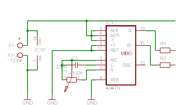

Hallo
die schaltung im anhang ist bereits fertig aufgebaut und funktioniert
recht gut von schnellem blinken bis "durchgehendes" leuchten (12V lampe)
durch den kondensator und den wiederstand kan man ja die frequenz
einstellen
jedoch
1. was ist die maximale Frequenz ?
2. Grösserer wiederstand = Kleinere oder grössere frequenz?
3. Grösserer Kondensator = Kleinere oder grössere frequenz?
4.was ist der gröste/kleinste mögliche kondensator/wiederstand
Ich möchte damit 2 mosfets ansteuern (HRF3205)welche 200A 35V schalten
sollen
da die mosfets je 100A dauerhaft und 390A für 8ms können setze ich
einfach 2*3in paralell
Vielen dank für antworten

Dann solltest du aber passende Mosfet-Treiber-ICs zum Ansteuern der
Gates verwenden, sonst verrecken dir die Mosfets wegen zu langsamen
Schaltens.
Die Frequenz steigt mit abnehmenden Werten für R und/oder C. Die anderen
Fragen beantwortet das DB.
