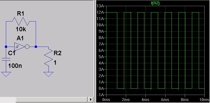

Helge A. schrieb:
> Gibt es die Möglichkeit, gewöhnliche Logikgatter realistisch im
> LTSpice
> zu simulieren? - Kann ja nit sein, daß ein 4011 20 Ampere liefert am
> Ausgang.
> Und wenns die gibt - wie wird's gemacht?
Kürzlich hatte ich noch ein Schieberegister mit D-FF in LTspice. Den
Elementen sind noch keine Eigenschaften wie Anstiegs- und Abfallzeiten
und Laufzeit und Ausgangsimpedanz zugewiesen, und dann geht es natürlich
nicht wie erwartet. Das kann man mit einem Mausklick auf das Symbol
machen. Linke oder rechte Maustaste, weiß ich im Augenblick nicht so
genau. Was man da zuweisen kann, das steht in der Hilfe.

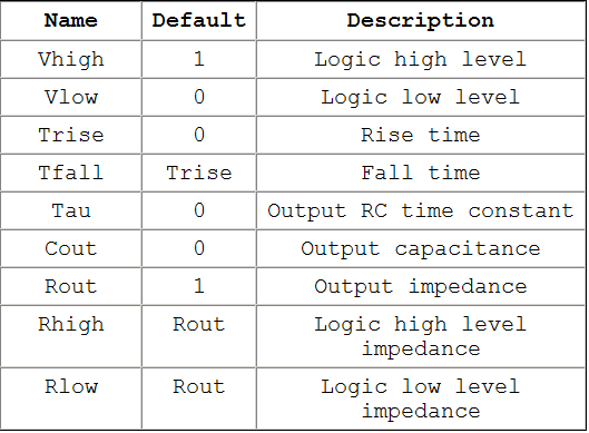

Gast #3488802
Helge A. schrieb:
> Man kann nicht annähernd z.B. das Verhalten eines CMOS - Ausgangs
> oder
> eines TTL-Eingangs einstellen.
> Zum Beispiel schaltet ein Ausgang beim "eingebauten" Logikgatter einfach
> hart um mit Impedanz=0.
Also wie schon gesagt: Du mußt dem Gatter erst mal Werte zuweisen. Wie
das geht, steht in der Hilfe zu LTspice.
OP #3488817
Mööp. Falsch. ;)
Da geht nix einzustellen wie das Verhalten des TTL-Eingangskreises oder
der CMOS-Ausgangsstufe. Nur Laufzeit, Schaltpunkt idealisisert,
Ausgangsimpedanz idealisiert als R-C. Das ist weit weit entdernt von
einem realen Bauteil.
#3489371
>Man kann nicht annähernd z.B. das Verhalten eines CMOS - Ausgangs oder
Die ursprüngliche Anwendung der A-Bauteile, zu denen AND, OR, ...dflop
gehören, ist es schnelle Simulationsmodelle für die DC/DC Wandler ICs
von LTC zu erstellen. Diese Modelle kann man dann als Basis zur
Simulation eigener Logikbausteine verwenden. Wenn du einen "richtigen"
CMOS-Ausgang haben willst, dann könntest du einen PMOS+NMOS Inverter an
den Ausgang des A-Bausteins anhängen.
In deiner Tabelle fehlt noch "Ref" für die Schaltschwelle der A-gates
und Flipflops. Beim Schmitt-Trigger heißt die Schwellspannung "Vt" und
die Hysterese "Vh". Groß- oder Kleinschreibung ist egal. Flipflops
benötigen unbeding eine Verzögerung "Td".
Beispiel: TTL
Vhigh=3.5 Vlow=0.4 Ref=1.4 Td=10n Trise=10n
Beispiel: HCMOS
Vhigh=5 Td=10n Trise=5n
Wenn man kein Ref angibt, dann ist Ref=(Vhigh+Vlow)/2
Sobald man Td?, Trise oder Tfall angibt, gibt es kein Rout oder Cout.
Schmitt-Trigger 74HC14:
Vt=1.35 Vh=0.7 Vhigh=5 Td=10n Trise=5n
Um den Ausgang ein bisschen realistisch zu gestalten solltest du einen
50Ohm Widerstand an den Ausgang schalten.
