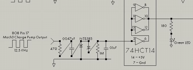

ich habe da ein Problem und weiß nicht weiter. Vorab: Ich bin
Elektrolaie.
Zum Problem:
Eine Software (Mach3-CNC) gibt mir ein Sicherheitssignal (analog, 1,4V,
15 kHz) über den LPT-Port eines Computers aus. Außerdem sorgt dieses
Programm dafür, dass an den Pins geregelte TTL-Pegel anliegen. Mit
diesen Pegel schalte ich dann meine Relais.
Da der Computer beim Hoch-und Runterfahren die Pegel am LPT-Port
willkürlich ändert, kann es sein, dass ein Relais unkontrolliert
schaltet, das ich nicht haben will.
Die im Anhang befindliche Schaltung habe ich schon aufgebaut und
getestet. Funktioniert soweit, nur schaltet das Relais bei einer
Pegeländerung doch GANZ KURZ. (Um den Kondensator verzögert).
HAbt ihr eine Idee, wie man eine solche Schaltung gestalten könnte?
Ich bin euch für eure Hilfe sehr dankbar.
Viele Grüße Martin
Gast #3490908
Hallo Helge,
vielen Dank, klappt absolut super. Jetzt sind auch meine Finger in
Sicherheit. Hatte nämlich schon mal am Drehmaschinenfutter geschraubt
und der PC ist abstürzt und hat neu gebootet. Dann lief die Spindel los.
So was kann schief gehen... ;-)
