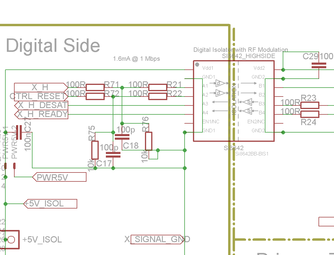

inzwischen sind die Si8642BC-B-IS1 in Betrieb.
Mir wurde empfohlen einen Filter vor den IC zu setzen (siehe Bild).
Wenn ich das mache, springt das Schaltsignal am Eingang (z.B. pin A1)
(Reflektion?). Trotzdem wird das Signal jedes mal weitergeleitet (bloß
mit einem delay von 8us).
Als ich die Filterwiderstände überbrügt hatte, ist das Signal nicht mehr
gesprungen und hatte kein nennenswertes delay mehr (wie im Datenblatt).
